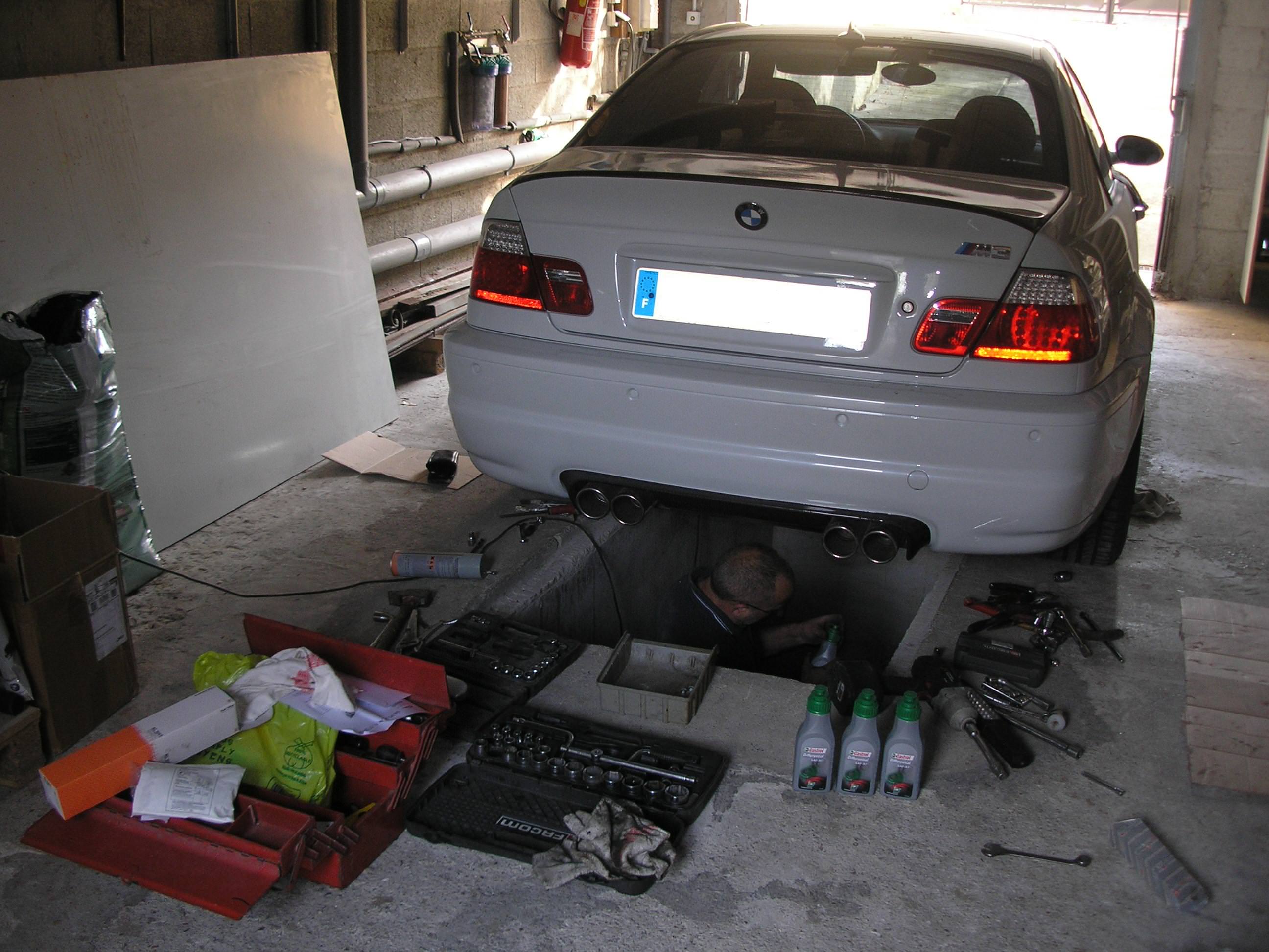

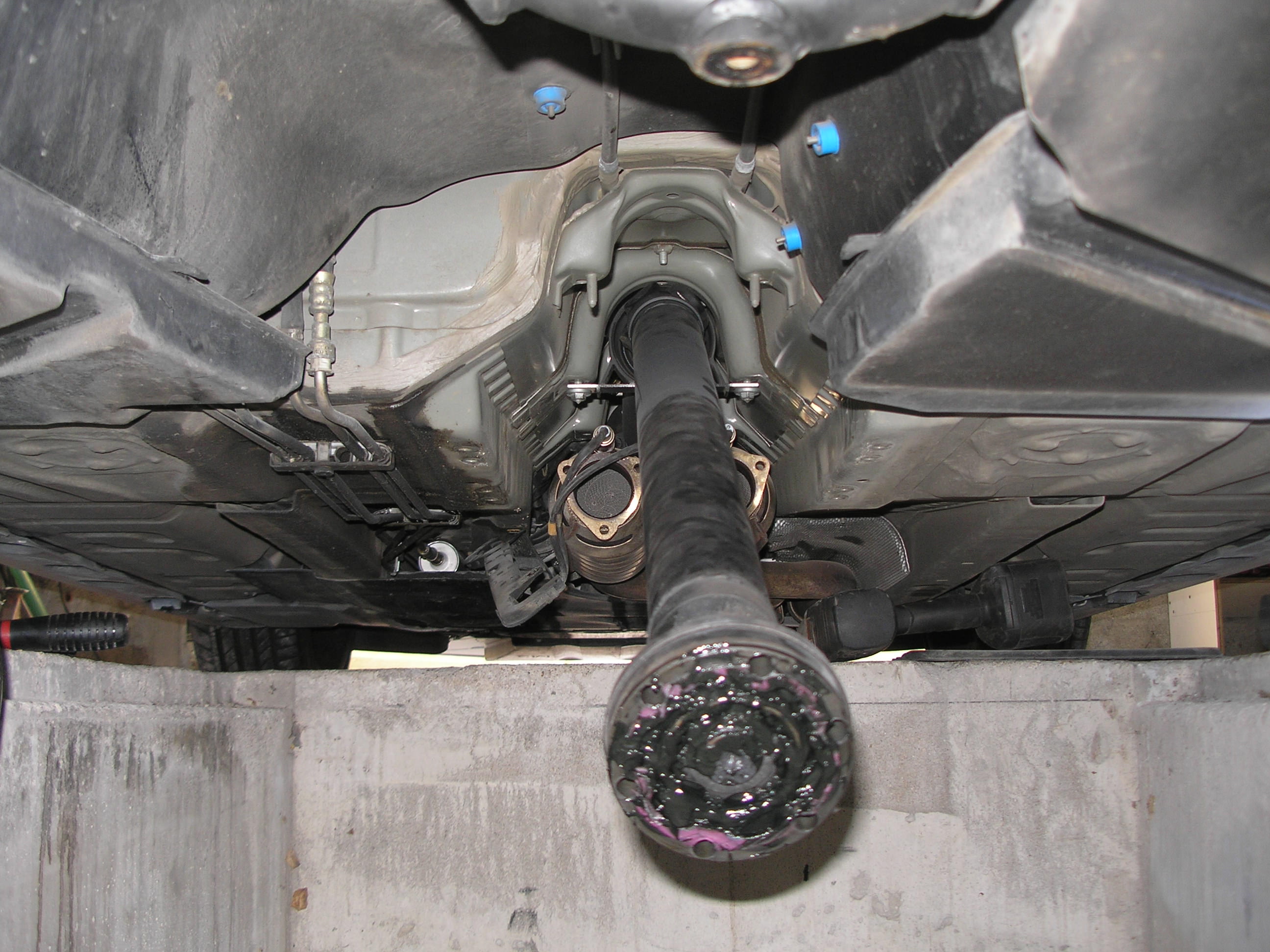

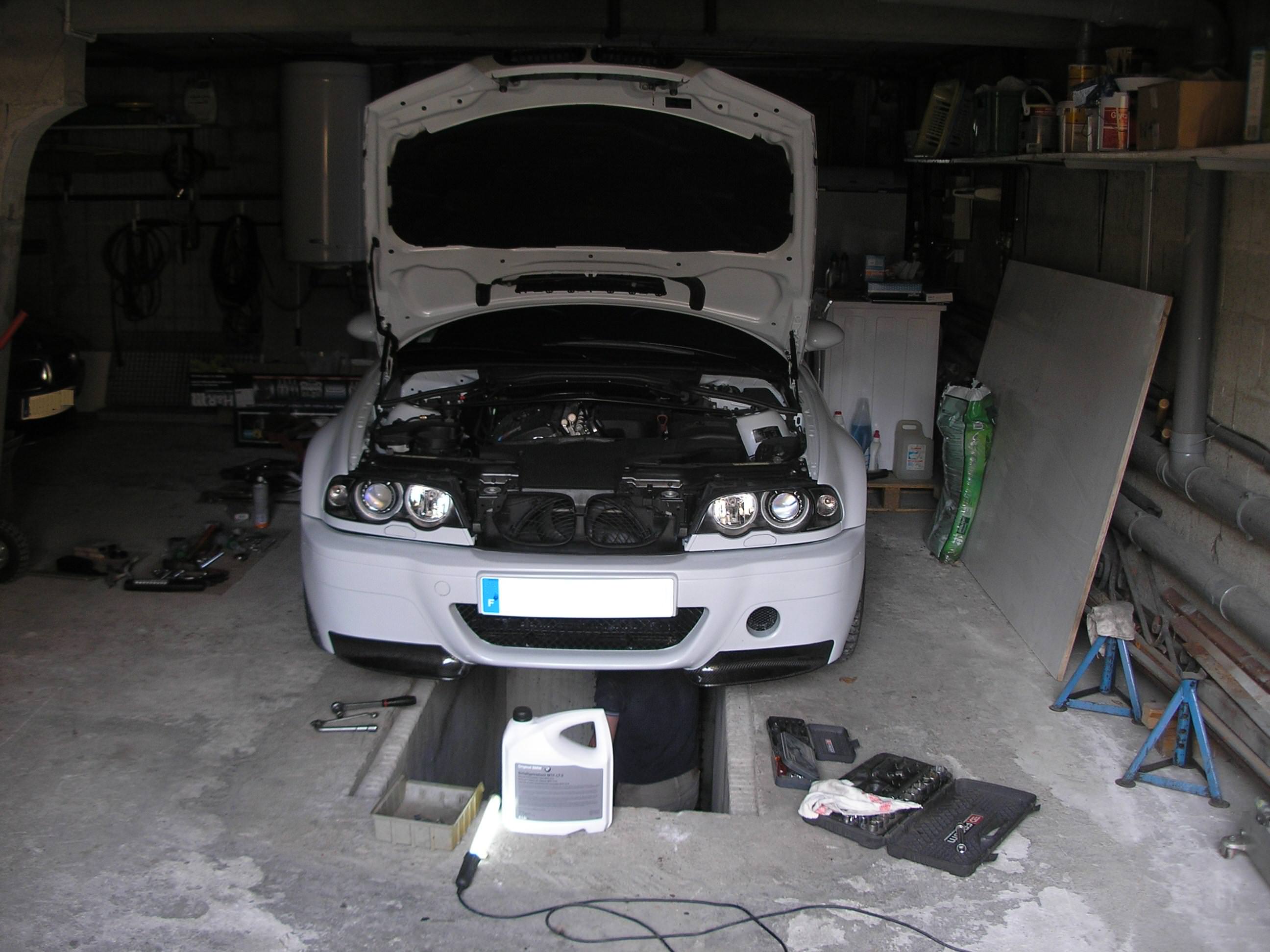

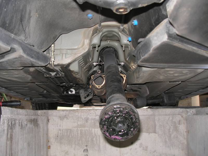

Posté(e) le 3 avril 201115 a Auteur comment_331831 Salut Jérôme, Bah, en fait ça me manquait de bosser sur la M et hier vla le résultat Plus sérieusement, elle avait une fuite sur le nez de pont et une autre sur le côté droit (à même pas 60M Km ) ; ça ne goutait pas au sol, mais descellé au CT. Donc hier, séance de muscu pour sortir le pont et remplacement des 3 joints. S'en suit l'inspection 2 bien avancée et + ... Mon pti chantier : Signaler

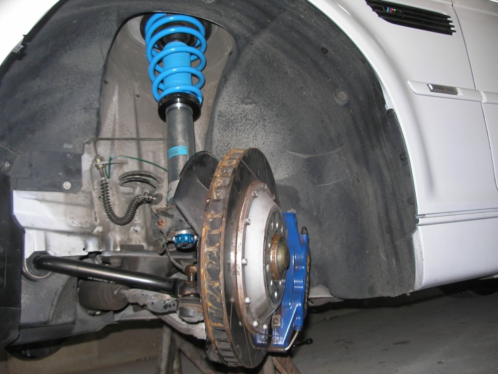

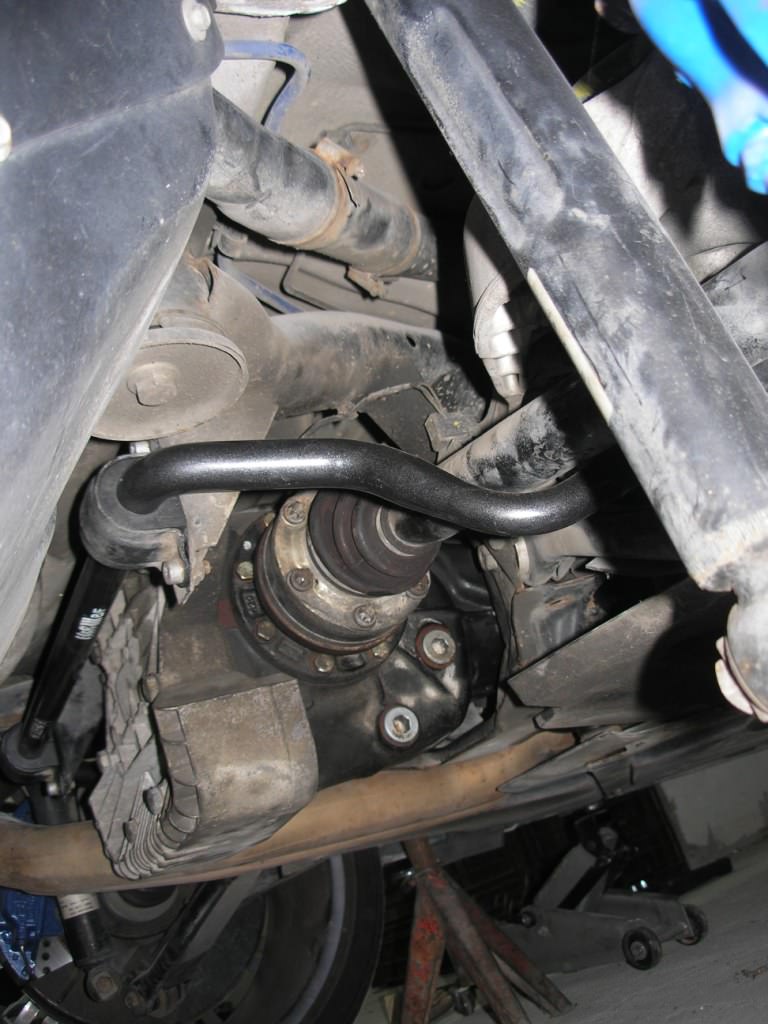

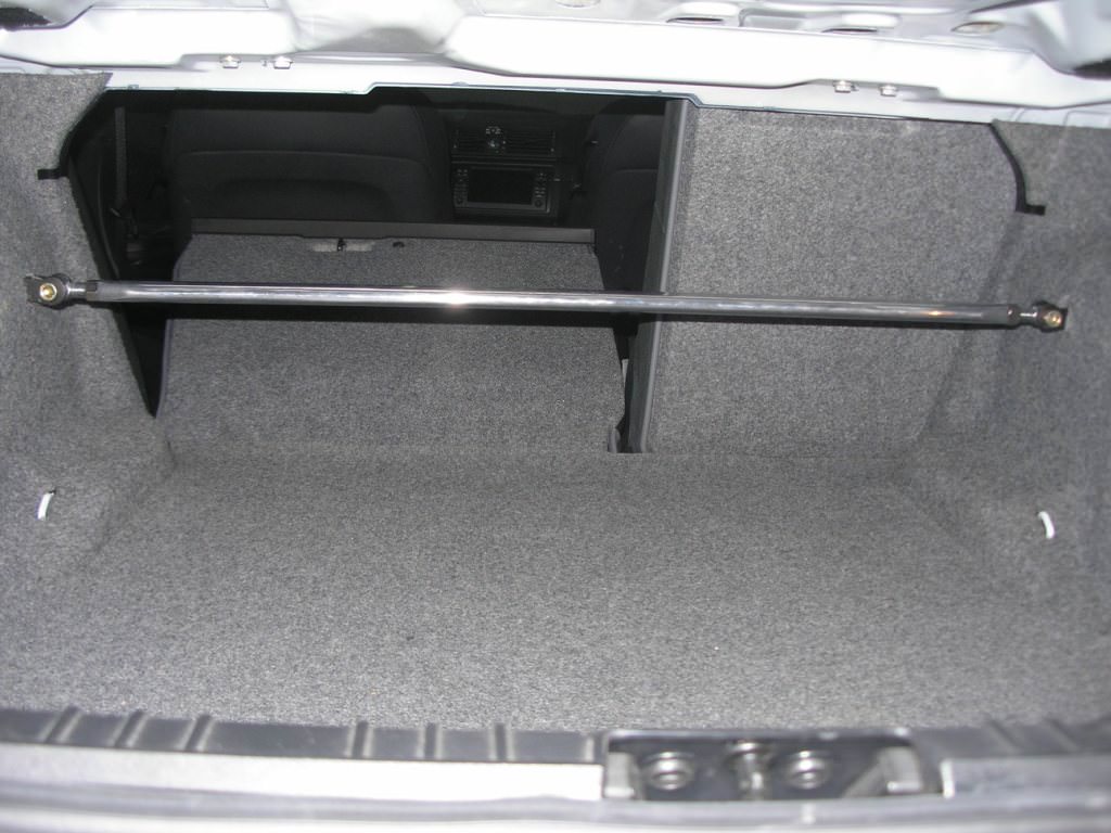

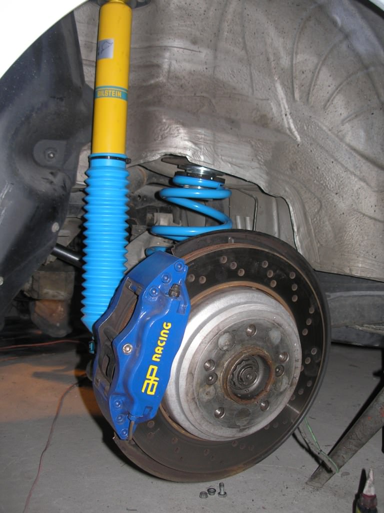

Posté(e) le 18 avril 201115 a Auteur comment_335040 Une étape supplémentaire, parce qu'elle le vaut bien : Les Pss10 et barres AR H&R tant attendues ... et une barre anti-rapprochement à l'arrière, pour rassurer : Ce que ça donne, après les 1ers réglages et avant la géométrie : Signaler

Posté(e) le 19 avril 201115 a comment_335052 La c'est sur ca va lui changer a ton auto tout ce matos Elle vient d'où ta barre stp ? Signaler
Posté(e) le 20 avril 201115 a Auteur comment_335248 La c'est sur ca va lui changer a ton auto tout ce matos Elle vient d'où ta barre stp ? Pour la barre : http://www.leboncoin.fr/equipement_auto/188704928.htm?ca=12_s Concernant le comportement, j'y vais doucement, car la géométrie n'est pas encore faite. Mais même comme ça, je sens qu'elle acroche beaucoup plus ; elle vire à plat et pour un confort correct. Et grand miracle, elle ne touche pas dans la pente de mon garage Signaler

Posté(e) le 20 avril 201115 a comment_335269 Pour la barre : http://www.leboncoin.fr/equipement_auto/188704928.htm?ca=12_s Concernant le comportement, j'y vais doucement, car la géométrie n'est pas encore faite. Mais même comme ça, je sens qu'elle acroche beaucoup plus ; elle vire à plat et pour un confort correct. Et grand miracle, elle ne touche pas dans la pente de mon garage Et niveau qualité par rapport au prix , c comment ? Tu doit faire une géometrie parce que tu a changé tes ressorts , pas parce que tu a mis une bar anti raprochement ? Signaler
Posté(e) le 20 avril 201115 a Auteur comment_335422 pour vos commentaires. Pierrot29 : la barre vaut largement son prix, c'est du costaud. Bien sûr, il existe mieux, mais aussi plus cher ... A toi de choisir. La géométrie doit être faite, parce que les amortisseurs, les ressorts, et les barres stabilisatrices ont été changées. Signaler
