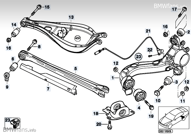

J'en profite pour lui demander : est-ce que vous avez l'outil pour extraire le silentblock du bras AR où vient ce fixer la barre inférieure (celle en forme de V). (silentblock n°3 sur l'ETK)
Concession B : non, on a pas non plus cet outil. Donc on dépose tout le bras mais ça revient cher en MOD à cause de celà. :o

A l'occasion, tu pourras leur demander si ils ont l'outil pour retirer la rotule-silentblock que je parlais en page 1 ?
