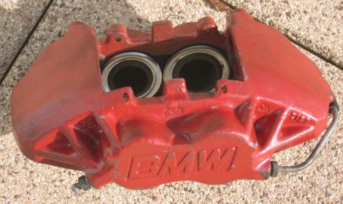

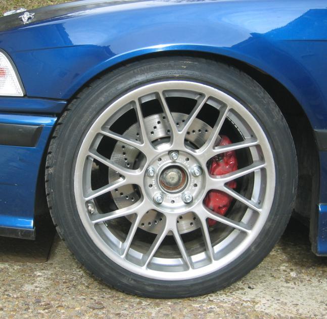

J'ai eu l'occasion de recuperer des etriers de 850 CSI : autant donc les utiliser ( montage avec des disques de M3 E46 ) :nickel:

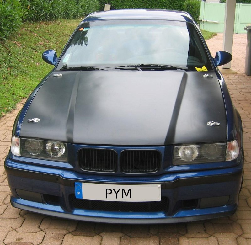

Et puis afin de gagner un peu de poids sur l'avant, un petit capot en fibre.
Sur cette dernière photo il manque la 5eme attache rajoutée au centre devant car le capot se soulevait au dessus de 100/110.

Depuis je suis repassé en freins d'origine suite à un mastervac qui n'était pas en adéquation avec les étriers de E31.
Comme je roule principalement sur piste, il suffit de faire un tour de refroidissement de temps en temps et çà repart....et surtout je me suis un peu amélioré question freinage, plus dégressif.

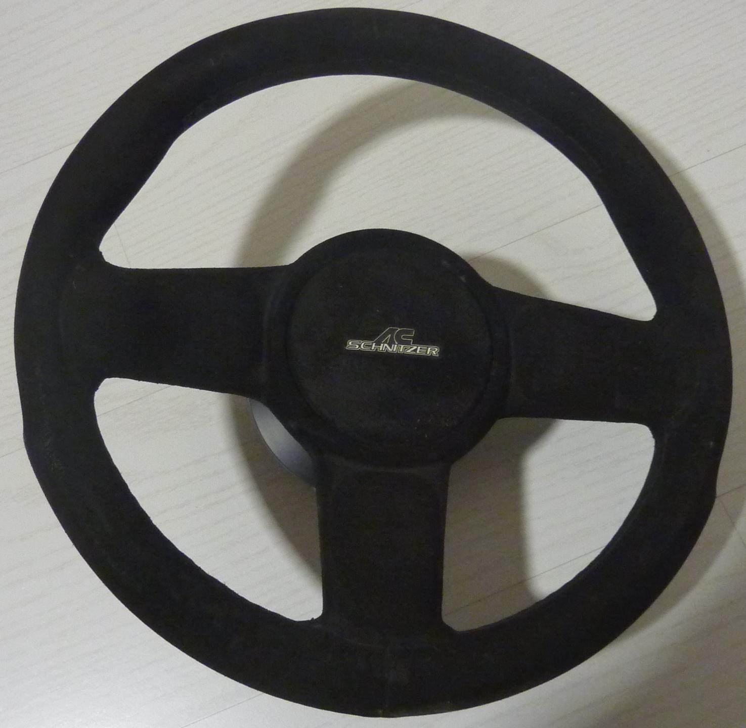

J'ai oublié quand même un volant AC Schnitzer , le même que le précédent mais en alcantara cette fois et pas en cuir.
