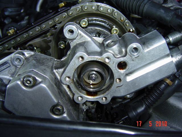

bonsoir a tous,
Suite a mon inscription récente sur le forum, j'ai apprécié la qualité des topic sur la mécanique de nos cheres M3 ainsi que les bonnes compétences de certains.
C'est pour çà,que je me suis lancé dans la réfection du vanos de ma ///M.

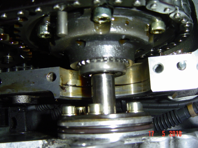

En suivant les instruction du tis, j'ai réalisé toutes les étapes sauf que je suis bloqué car j'arrive pas a sortir le pignon qui est pris avec le vanos et la partie femelle cannelée.
Faut il dévisser l'ecrou a colerette sur la deuxieme image et laissé le pignon sur l'aac?
J'ai tiré mais je trouve çà force énormemment !!
Que dois je faire?

2 solutions
1ere ( la plus simple pour les débutant)
défait l'écrou a collerette cela vas te permettre de sortir ton vanos tout en laissant l'axe du vérin en prise dans ton pignon d'AAC d'admission
2eme (celle que je pratique )
Je débloque les 6 vis allen du pignon d'aac cela permet de libère en rotation la partie centrale du pignon d'aac et la ton axe complet vas ce désengage (pour débloqué les 6 vis faut faire tourné a la main le moteur dans le sens horaire cela nécessite pas la suite de recalé le PMH comme il faut
comment_293194
ok merci m3serge
Je suis obligé de prendre la deuxieme solution car quand je devisse l'ecrou a colerette j'arrive a dévisser jusqu'a que la clé de 4mm ne porte plus et la, l'écrou ne continue pas de tourner car l'axe tourne dans le vide.
De toute façon je dois changer la rondelle belleville.
Au fait,peux ton changer la rondelle belleville sans démonter l'aac d'admission?
Avez vous un bon site pour commander des outils specifiques bmw hors concession?

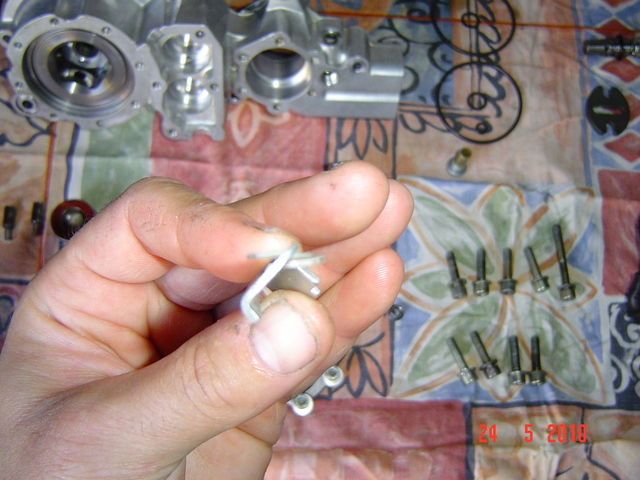

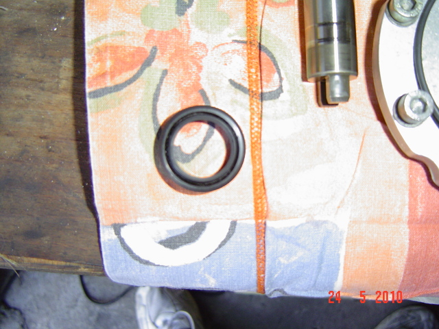

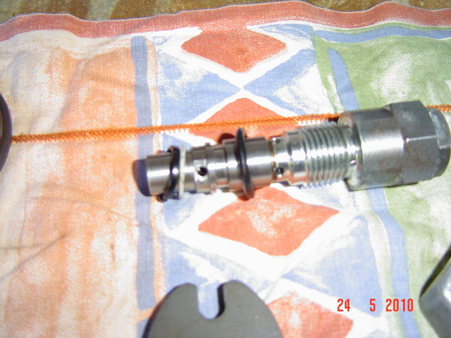

j'ai réussi a sortir le vanos et j'ai démonté l'intérieur de celui-ci.
Voila l'image du fameux joint simrit:
Voila les joints sur la piece de réglage de pression d'huile:(2joint noir et une rondelle blanche)
voila la rondelle blanche seule:
est ce normal quelle soit coupé en biseau?
Je vais m'occuper cette semaine de commander les joint en viton et commander la rondelle belleville de E46.
Est ce que quelqu'un pourrait m'expliquer la procédure en détail svp pour changer cette rondelle belleville???
Faut il un appareillage express? (outil pour maintenir les 2 aac? ou autres?)
comment réaliser le démontage sans risquer de casser mon moteur? technique pour devisser les 6 pans qui libère l'arbre du vanos?
ensuite faut démonter l'aac d'admission entierement pour changer cette rondelle?
Comment recaler parfaitement la distri une fois la rondelle remplacer?
Merci de m'aider car la ,je suis perdu.

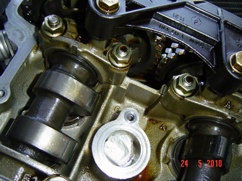

voila la position de mes aac a l'heure actuelle:
comment_293985
salut, je ne connais pas la procédure exacte pour continuer ton démontage. Mais par contre je pense que tu devrais t'arrête la tant que tu n'as pas plus d'info. car pour enlever l'arbre à came ton moteur doit être calé dans une certaine position je crois que tu dois mettre au point mort haut le cylindre qui est contre le vanos. de plus sur ta dernière photo on vois bien les repères de calage des arbres a cames et la on voie bien qu'il ne sont pas en face. donc met au moins ton moteur au pmh du cylindre 1, puis après vérifie que t'es repère d'arbre a cames tombe bien en face. je n'en connais pas beaucoup plus.
Mais en tous cas trouve les bonnes infos avant de continuer car sinon tu va vraiment galérer pour tous recaler.
regarde il y as un autre poste qui est bien fait pour changer la rondelle belleville.
viewtopic.php?f=221&t=23107

salut
avant de démonter j'avais un grognement donc j'en ai eu marre et j'ai décidé de refaire le vanos mais je suis un peu du genre a avoir tout démonté autant refaire un max de chose sachant que le prix de la belleville est raisonnable donc autant la changer en prévention.
De plus comme la chaine s'est allongée, çà va me permettre de regarder si tout est calé aux petits oignons. :mrgreen:
J'ai pas envie de démonter tous les quatres matins. J'aime bien demonté et ne pas revenir dessus.
Pour info,une fois cette satané belleville changée, je m'attaque aux pastilles et en septembre ou octobre aux coussinets comme çà, normalement je repartirai serein.

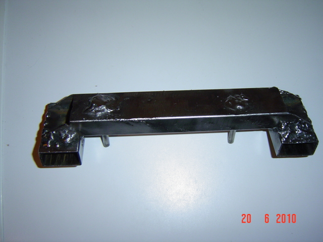

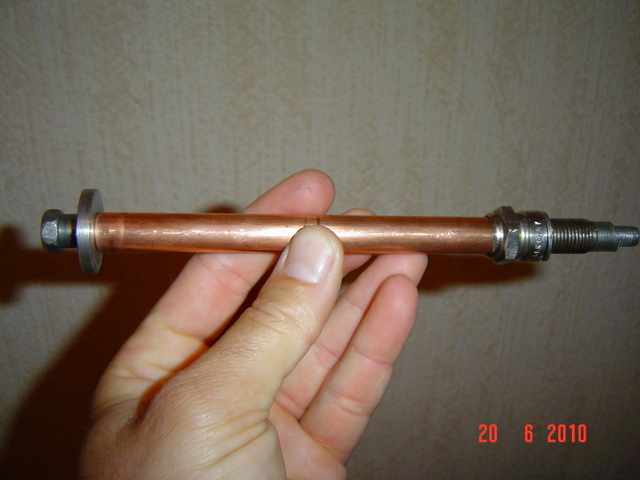

Photo outil pour calage PMH:
photo outil pour virer le moteur:
outil pour bloquer les AAC:
Grand merci a SP-M3e30 pour l'outil n°2
comment_297036
Nickel ces outils :love:
Comment fonctionne ton outil pour le PMH ? J'imagine que c'est pour mettre un comprateur au bout, mais j'arrive pas trop à voir la partie fixe et la partie mobile de ton outil :love:
