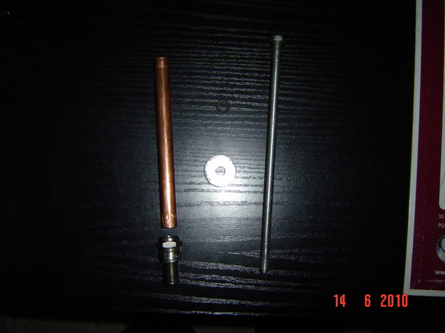

oui c'est pour mettre un comparateur au bout :nickel:
voila une photo des pieces en détail
  • Réponses 57
  • Vues 34.2k
Ah ok je comprends mieux. Dans l'absolu il faudrait que ton tuyau en cuivre soit solidaire de ton cul de bougie.
mais très bonne idée en tout cas :nickel:
oui je suis d'accord avec toi mais j'ai pas la clef assez longue pour pouvoir visser le culot de la bougie et le tube cuivre en même temps.
Le culot de la bougie est une clef de 18 (bougie bosch x5dtc de m3 3l origine) .

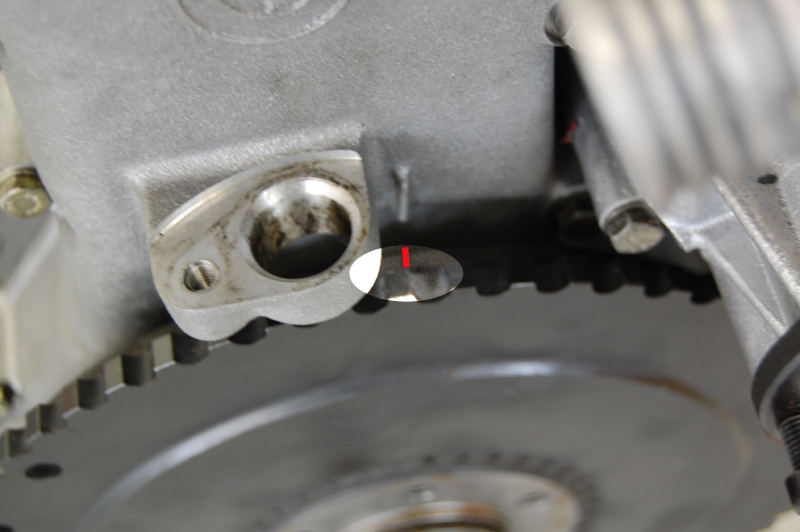

Salut, bon je viens de m'apercevoir d'un truc surprenant en ce qui concerne le calage PMH
d'habitude j'utilise le comparateur et tout tombe bon PMH comparateur et encoche AAC
La je viens de refaire au complet mon moteur est quelle surprise de voir qu'il y avait une différence entre le PMH carter et le PMH comparateur d'environ 3 a 4°
du coup avec une chaine + patin neuve les encoches des AAC sont un poil décalé chose qui n'était pas le cas avec une chaine usée + pmh comparateur
Alors je me suis rencardé auprès de mécanicien BMW et ils m'ont dit que effectivement certain PMH sont decalé sur les moteurs BMW
Donc laisse tombé le calage au comparateur et fi toi au carter
Normalement si au carter tu es bien caler ton AAC d'échappement tombe nickel en face a condition de pas avoir une chaine allongé
salut m3serge
tu viens me couper l'herbe sous le pied là!!
mon m3 a 155000kms donc la chaine doit etre détendu.Que dois je faire?
repere carter ou comparateur?
Pour le repère au capteur,il est pas visible car le repère sur la poulie damper est derrière cette dernière.(me dis pas qu'il faut que je demonte la poulie damper?!!!).
salut m3serge
Fait déjà un controle avec le repére sur le Damper et le carter de distribution ( il ne faut pas enlevé ton damper sinon tu as plus le repére)
Tu veras sur le damper tu as un " O I T " fait correspondre le I avec la marque sur le carter de distribution qui ce trouve sur la droite du capteur PMH
merci
mais le O I T est la ou est ton trait rouge?
Oui, je dois avoir une poulie damper en plus je vais te prendre une photo
ok merci

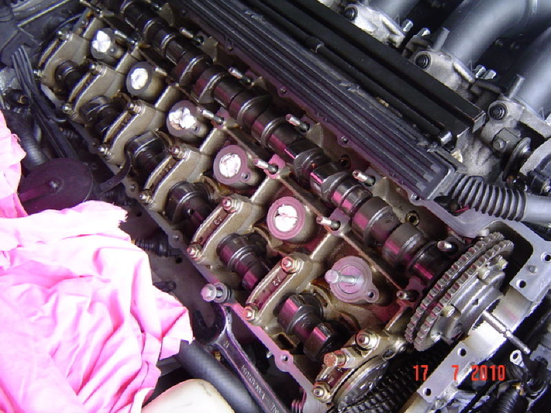

çà y est j'ai démonté la poulie de l'aac d'echappement.
je voudrais savoir quelle est la bonne méthode pour démonter l'aac d'admission sans rien emdommager svp.
Une réponse détaillée serai la bienvenue
merci
Tu tourne ton AAC came face a ton AAC d'échappement (soit ta came du cylindre 1 dois pointé vers ton AAC d'échappement a l'horizontal)
Tu dévisse tes vis de palier par demi tour et tu commence par le coté pignon et tu vas vers le fond et tu recommence au début
Pour le remontage quasi idem, tu fais prendre les ecrou la ou tu peux tu verras tu pourra pas tous les mettre a la main
un fois quelque ecrou de mi tu tourne légèrement a la clé de 24 ton AAC pour te facilité la mise en place des 4 vis que tu auras pas pu mettre
une fois fait tu retourne ton aac comme pour le démontage et tu serre lentement en équilibrant ton serrage de façon que tes vis soit toute serré pareil.

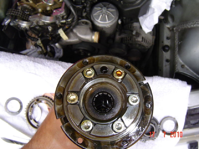

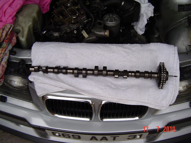

Ce week end a été studieux:
Démontage de la distri et l'aac admission

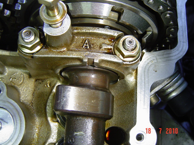

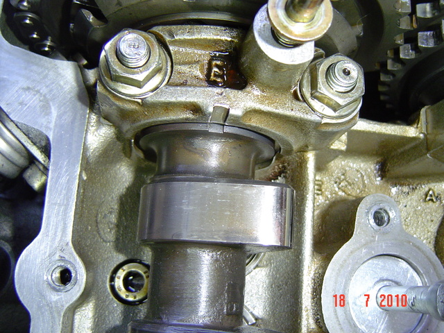

Pour démonter la distri, on commence par dévisser les 6 vis de la poulie de l'aac echappement en ayant pris soin de finir par les 2 vis qui sont accessibles avec les reperes de palier aac. En même temps on fais de même avec la poulie aac admission
Pour le demontage de l'aac admission, il faut deserré 1/2 tour par 1/2 tour les 2 écrous des 7 paliers d'aac en commençant par le 1 jusqu'au 7 et on recommence ainsi de suite en prenant soin d'avoir mis l'aac avec la came a l'horizontale en tournant vers la gauche.Pour le remontage on refait pareil mais a l'envers.

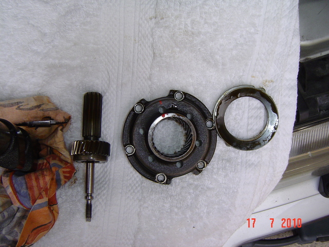

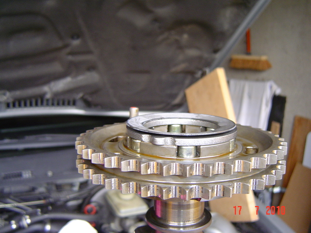

Rondelle belleville et carter helicoîdal démonté

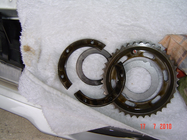

aac admi avec ses demi lunes
demilune+belleville+pignon aac admission, on remarquera les trous oblongs pour pour pouvoir inserer le pignon hélicoîdal

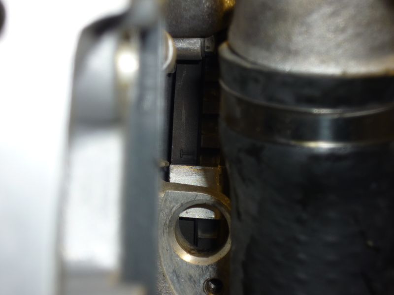

Pour finir calage de la distri avec les photos des reperes
C'est la partie la plus pénible!!! Je m'y suis pris a 3 fois.
D'abord on aligne les reperes paliers et pmh damper.Ensuite on mets le demi chapeau en place et on s'arrange pour que le repere sur le pignon tombe en face (prendre soin de laisser libre de mouvement mais sans jeu du pignon hélicoîdal 6 vis M6) .Sinon faire sauter une dent au pignon aac admi en soulageant légèrement la chaine de distri pour se retouver au repere sur demi chapeau.

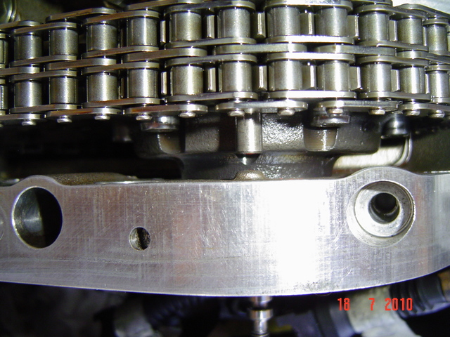

Attention de bien regarder si la chaine est bien tendu entre le pignon aac admission et le pignon villebrequin

sut ta dernière photo ton 'I' ne semble pas parfaitement dans l'axe du repère de carter
la photo est peut etre trompeuse car si on ne regarde pas parfaitement par au dessus on peu le voir décaler
si c'est le cas le petit poil qu'il manque t'aurait permis 'peut être' d'avoir ton repère de palier d'échappement pile en face
non c'est un effet d'optique car avec l'appareil c'est pas évident d'etre en face
