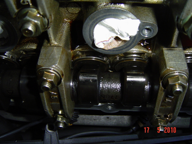

Impact sur arbre a came
Je voudrais savoir ce que vous pensez des marques qu'il en bout de came d'echappement.
C'est du a quoi?
Je pense les gommer avant de remonter ,vous feriez avec quoi? pate a roder?

Si c'est toujours d'actualité, je ferais très attention, si tu retouche à la main tu vas risques d'enlevé un traitement de surface et ton AAC ce matera peut être plus
Dans l'idéal le top serait de mettre un neuf je pense
Bonne chance
merci
si il y a un traitement alors je touche pas :mrgreen:
C'est même sur qu'il y à un traitement, j'ai d'ailleurs du en parlé au jury pour mon Bts
Ils m'ont corrigé donc je ne te dirais pas d'anerie: Il y à un traitement pour que l'AAC résiste à la pression de mattage lorsqu'en tourant il appui sur les soupapes, plus de traitement l'AAC va donc ce détérioré très rapidement
ok merci
Il y a des spécialistes qui peuvent te refaire un traitement de surface adapté genre nikasil ou autres. Ca doit quand même couter moins cher qu'un neuf!
Si le traitement c'est une nitruration ionique où une sémentation je peux te fournir des adresses
merci mais je vais le laisser comme çà
