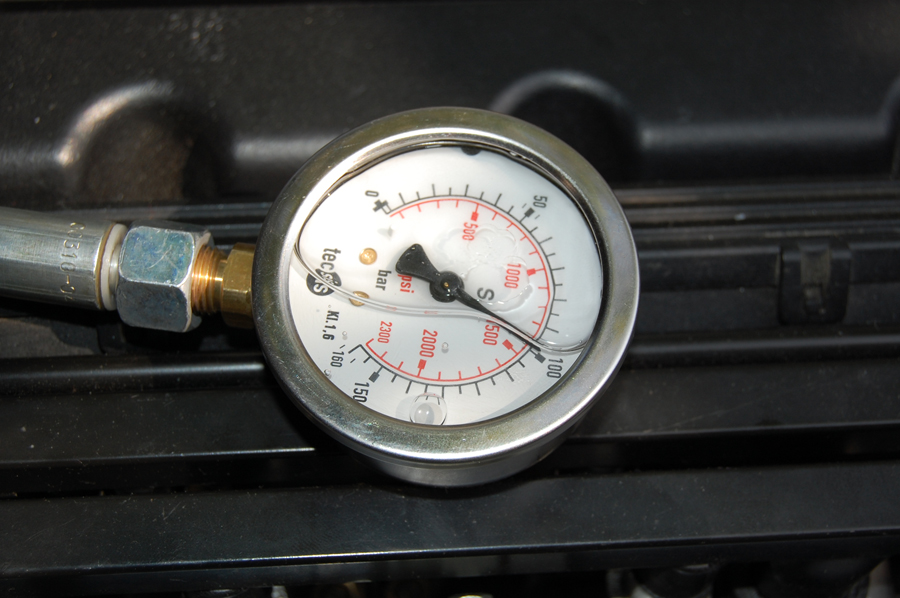

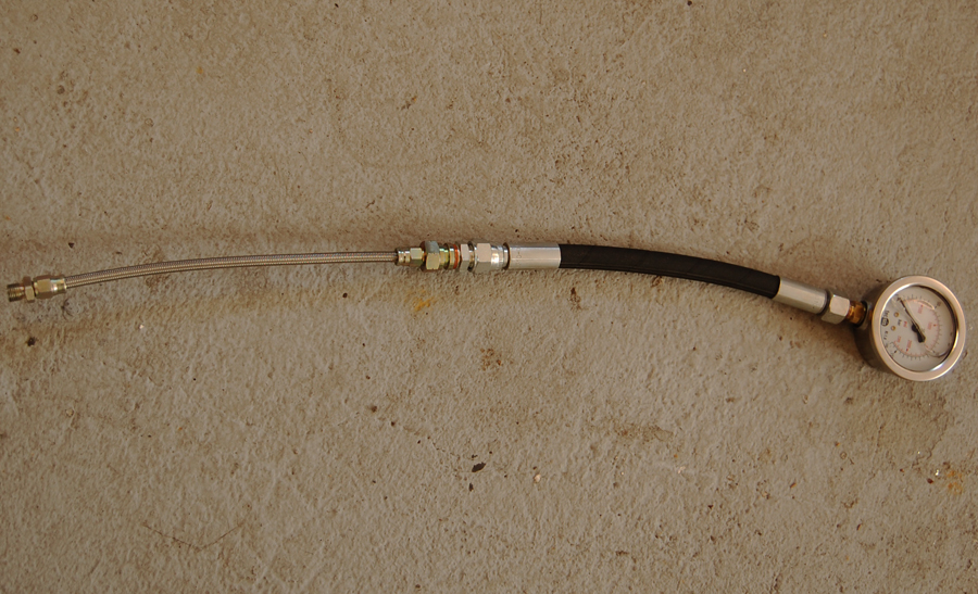

je suis en train de me faire un montage pour contrôler que mon vanos fonctionne à la bonne pression, 100 bar.
En faisant mon montage je me demandais s'il n'y aurait pas un avantage à augmenter un peu la pression, genre 110 ou 120 b pour avoir une meilleure réactivité.
Certains ont déjà essayé ? Bonne ou mauvaise idée ?

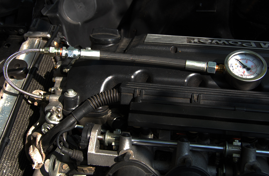

Bon, sinon voici le montage
Et la valeur est bonne, quand j'accèlère elle oscille entre 95 et 105
sympas les photos de ton montage. est ce le même filetage que les tuyauteries de frein ?
Absoluement, M10x100

Je vous conseille alors de mettre un banjo au lieu d'un raccord droit au niveau du vanos, ce sera plus simple pour le montage
