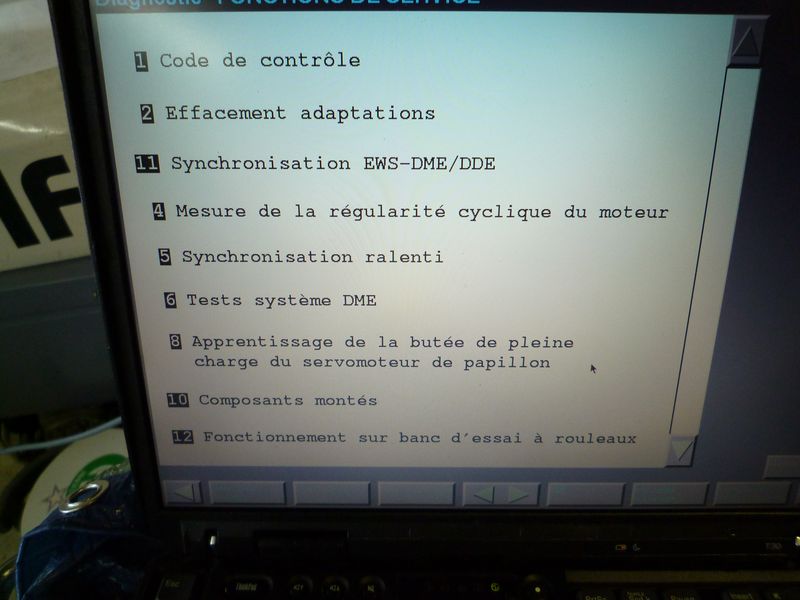

Posté(e) le 23 mai 201016 a comment_293713 Je confirme, quand j'avais voulu passé la mienne au banc, elle ce mettait en mode dégradé du faite que les roues avant ne tourné pas ! Aprés je ne connait pas la solution ! La passé en mode passage au banc via le DIS on peut le faire il y a une fonction de prévu Signaler
Posté(e) le 23 mai 201016 a Auteur comment_293718 La passé en mode passage au banc via le DIS on peut le faire il y a une fonction de prévu Le DIS, ça peut être Carsoft (ou autre logiciel gratuit de diagnostic) par exemple? Signaler
Posté(e) le 23 mai 201016 a comment_293725 Le DIS, ça peut être Carsoft (ou autre logiciel gratuit de diagnostic) par exemple? je pense pas que carsoft puisse le faire par contre le DIS c'est sûr regarde le code 12 Signaler
Posté(e) le 24 mai 201016 a Auteur comment_293778 Merci Serge! Comme le Gard, c'est un peu loin de de chez moi, je vais donc devoir aller chez le concessionnaire BMW! A moins qu'il y ait un membre du forum disposant du DIS pas trop loin d'Angers? je pense pas que carsoft puisse le faire par contre le DIS c'est sûr regarde le code 12 Signaler

Posté(e) le 25 mai 201016 a comment_293867 Sur les forums US ils parlent de 2 methodes qui, il parait, marchent à tous les coups. J'ai pas testé donc je peux pas garantir que ca fonctionne réelement. Methode 1 : Ce mettre dans la vitesse avec laquelle sera fait le passage au banc (la 4eme par ex.), monter jusqu'à environ 4000 trs. Passer au point mort, couper le moteur et le remettre en marche pendant que les roues tournent encore sur le banc. Repasser en 4eme et normalement tu peux monter jusqu'à 8200 trs. Methode 2 : Mettre le contact sans démarrer le moteur Maintenir le bouton DSC enfoncé pendant 8 secondes Appuyer sur le bouton sport Demarrer la voiture Accélérer jusqu'au limiteur (6500 trs pour le moment) Arreter le moteur Et recommencer la procédure depuis le début, la voiture devrait pouvoir monter jusqu'à 8000 trs. Signaler
Posté(e) le 25 mai 201016 a Auteur comment_293940 Sur les forums US ils parlent de 2 methodes qui, il parait, marchent à tous les coups. J'ai pas testé donc je peux pas garantir que ca fonctionne réelement. Methode 1 : Ce mettre dans la vitesse avec laquelle sera fait le passage au banc (la 4eme par ex.), monter jusqu'à environ 4000 trs. Passer au point mort, couper le moteur et le remettre en marche pendant que les roues tournent encore sur le banc. Repasser en 4eme et normalement tu peux monter jusqu'à 8200 trs. Methode 2 : Mettre le contact sans démarrer le moteur Maintenir le bouton DSC enfoncé pendant 8 secondes Appuyer sur le bouton sport Demarrer la voiture Accélérer jusqu'au limiteur (6500 trs pour le moment) Arreter le moteur Et recommencer la procédure depuis le début, la voiture devrait pouvoir monter jusqu'à 8000 trs. Intéressant! Je n'avais pas lu cela! Merci Signaler
