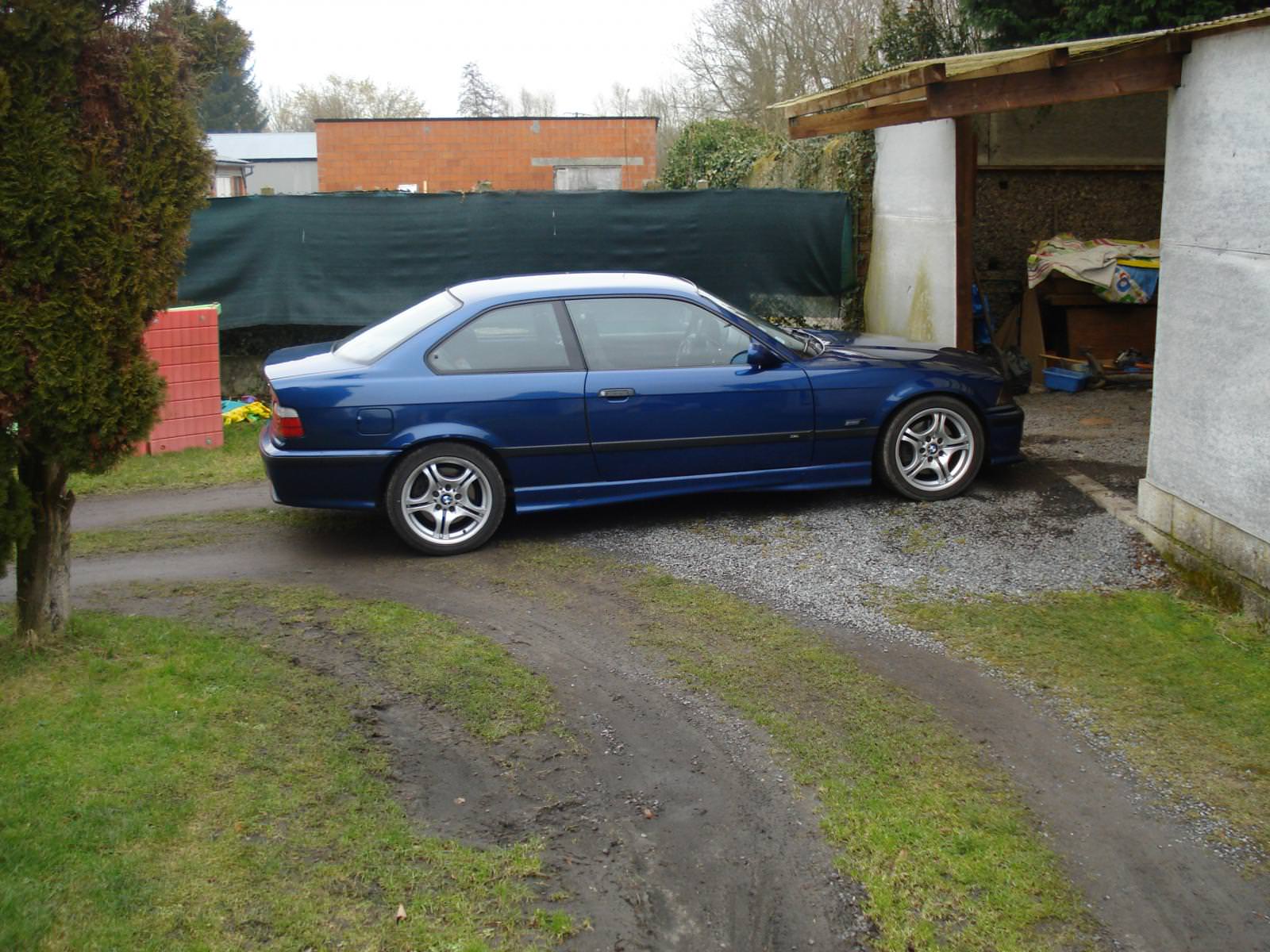

Gardes tes jantes d origines,ça lui va vraiment mieux!

Beaucoup plus belle avec les jantes oem . Touche plus à rien :-)

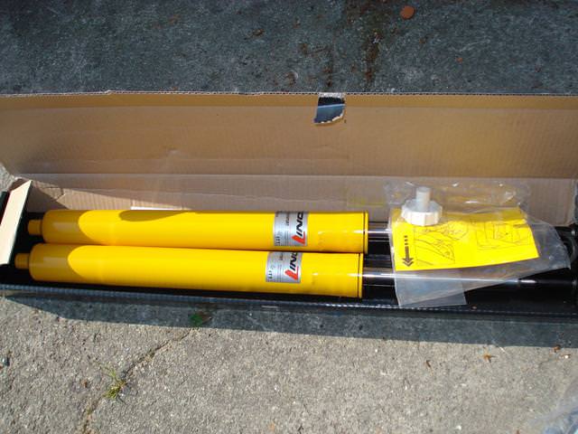

montage de 4 amortisseurs koni reglables en dureté
les avants par molette, avec paliers et silentblocs neufs oem
pour les paliers arrieres j'ai pris des paliers de m3 E46 cabriolet a ce qu'il parrait ils sont plus rigides pour supporter le poids de la capote,a verifier

Comme quoi on a beau tout  essayé , ca rend pas comme des OEM ! Belle M3

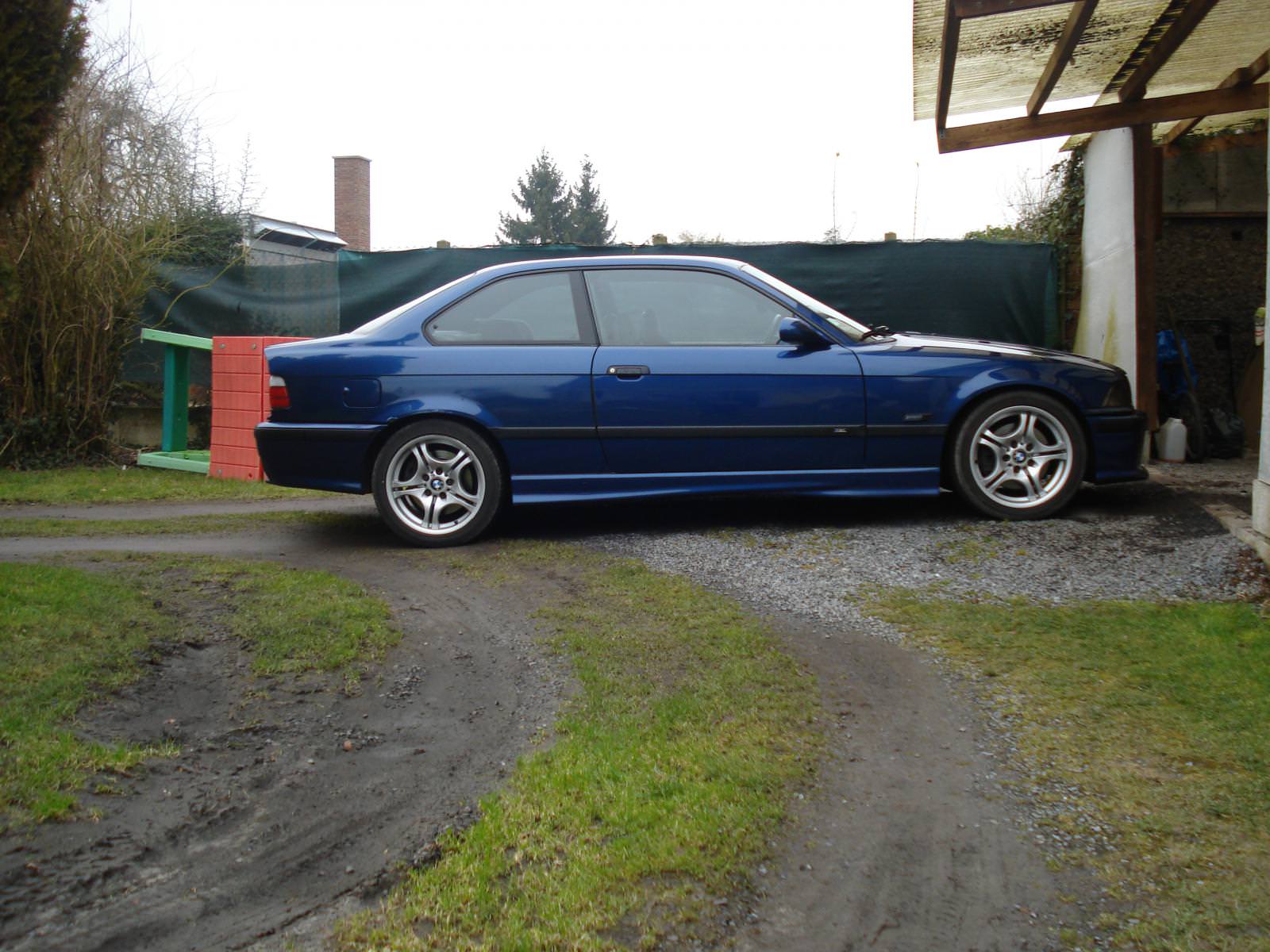

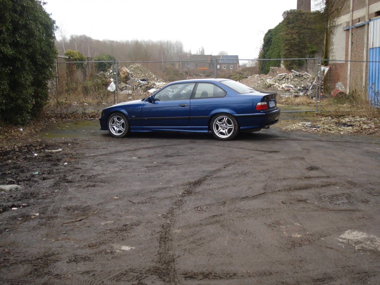

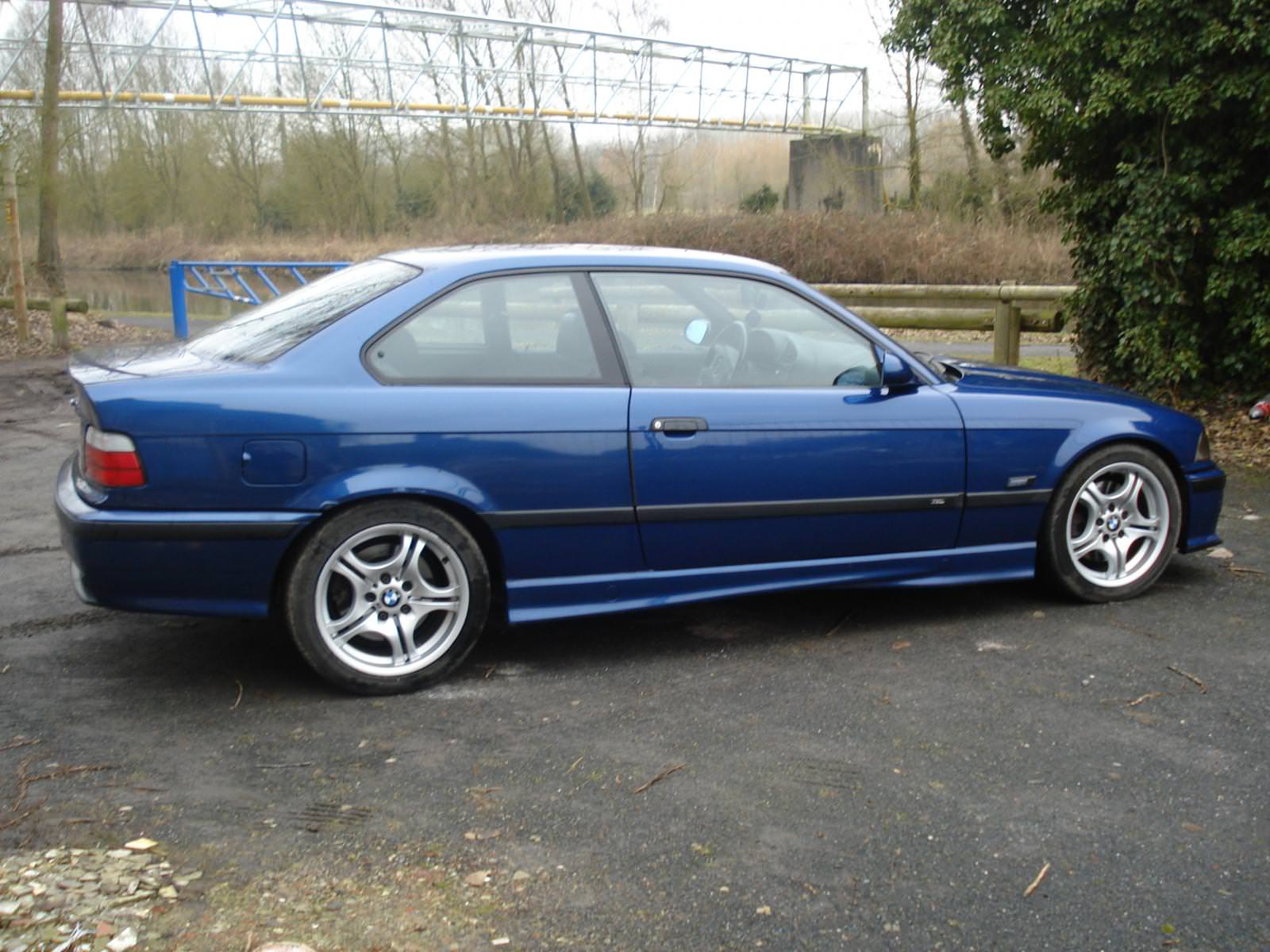

montage de jantes styling 68 de E46 pack m pour passage du controle technique car les jantes de cabriolet ont les pneus trop usés pour le ct

en même temps vidange effectuée,changement filtre vanos,huile,nettoyage du filtre a air et changement essui-gleces par des bosch twin
on verra ce qu'ils vont me trouver au ct lundi
