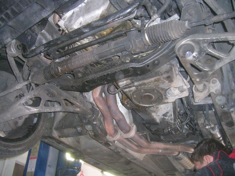

je viens de démonter le carter plastique inferieur qui protège le bas moteur ainsi que la plaque en alu qui protège la boite...
j'ai nettoyé la cremaillère de direction, la cuvette d'huile ainsi que toutes les durites qui sont autour...c'est bien de l'huile moteur...
...l'huile semblerait couler coté passagé plutot vers l'avant du carter inferieur mais ne semble pas provenir de plus haut; a cette endroit il y a une pompe qui me semble etre le compresseur de climatisation ...peut etre est ce le joint spy de vilbrequin?
de plus ça n'a peut etre rien a voir mais mon ventillateur tourne constament même a froid depuis le jour ou j'ai vu qu'il y avait une fuite... :mrgreen:
si quelqu'un a u ce genre de souci merci de me faire signe
