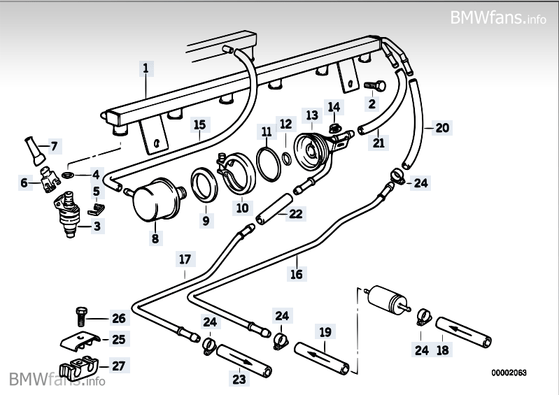

Joint torique d'injecteur ! A contrôler !
c'est le joint qui se situe entre l'injecteur et la rampe d'admission, c'est ça ?
la pièce 4 sur ce schéma :
Ouaish , Tu as deux joints par injecteurs, un en haut, un en bas.
C'est 2 fois le même ? car je n'en trouve qu'un sur l'ETK... :-|
oui
bon, les joints sont commandés, 2€TTC pièce, ils s'embêtent pas... :)
je vais essayer de prendre le temps de monter ça ce WE... c'est compliqué à sortir la rampe d'injection ?
Non, le plus difficile est de dévisser les deux colliers de durite d'essence qui sont au fond, proche du tablier.
Après il y a juste 2 vis qui maintiennent la rampe en place.
