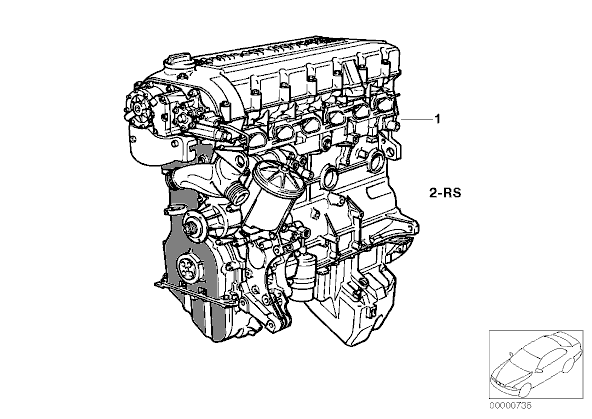

J'ai une fuite d'huile sur mon S50, je n'arrive pas à identifier l'endroit exact d'ou provient l'huile.
C'est un goutte à goutte qui termine sur la B.A.R avant coté passager,
toute la partie avant du moteur est grasse à cause du ventilo, le joint de cache culbuteur est neuf.
BMW pense à un joint spi du vilebrequin "mais il faut nous laisser la voiture un Après Midi pour confirmer :-| ", j'ai l'impression que la fuite vient de plus haut, de la zone du vanos sous le cache plastique des electrovannes peut être. Avant de me lancer dans une dépose à l'aveugle, j'aimerais savoir si quelqu'un à eu une fuite du même genre.

des nouvelles, ce n'est pas la petite valve de pression coté passager, elle est propre et ne suinte pas.
La fuite semble venir de sous le vanos sur l'angle du moteur...
comment_299676
dans le coin inferieur gauche (face au moteur) de la contre culasse souvant cela fuit la (conduit d'huile dans cette zone entre la culasse et contre culasse)
Le joint spi de vilebrequin j'y crois pas trop

Merci, en effet, cela semble venir de cet endroit, mes electrovannes sont propres également, comment accèder a cette conduite d'huile? en enlevant le cache plastique je suppose, faut il changer une pièce ou seulement resserer (je 'ai pas encore regarder)
comment_301653
Essais de resseré tout simplement la vis du coin
de toute façon pour etancher parfaitement il y a pas le choix , if faut déposé la contre culasse pour changer le joint torique
donc beaucoup de boulot pour pas grand chose au final on arrive tres bien a vivre avec du moment que cela coule pas a flot
