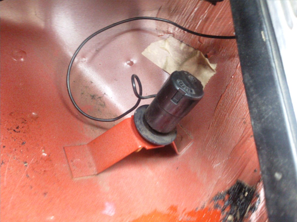

Salut, j'ai ca sous ma pédale d'accélérateur.
Quand j'appui pied au plancher ca marche, mais quand j'appui plus fort ce "machin" s'enfonce comme un interrupteur et ca marche mieux !
Mes questions sont donc qu'est ce que c'est ce truc et à quoi ca sert ?
Merci
C'est une des pièces qui sert lorsques tu as le régulateur de vitesse en fonction limiteur pour déverouiller justement ?
C'est pour mettre le turbo en action !
Plaisanterie mise à part, je pense que c'est le système qui est monté sur les voitures qui ont un régulateur de vitesse. Ce qu'il faut savoir c'est comment il fonctionne sur la tienne: est ce qu'il bride électroniquement la voiture ou est ce simplement le fait d'allonger un peu la course de la pédale qui donne plus de puissance. Essaies de l'enlever en mettant à sa place une butée ( une vis comme sur la mienne d'origine ) de la même longeur et essaies en appuyant à fond sur la pédale de vérifier si cette position donne l'ouverture maxi du papillon.
Ensuite, fais des essais avec cet "interrupteur " , positionné à coté dans l'habitacle, en position normale d'abord et ensuite enfoncée pour voir si tu trouves une différence de puissance moteur et comprendre si cet interrupteur à une incidence sur l'électronique dans la configuration du montage que tu as sur ta voiture.
Je vais le supprimer car il m'empeche d'ouvrir les papillons a fond.
A la base c'est une 316i de 1994, vous pensez que le régulateur de vitesse se montait sur ce modèle ?
un conseil met une vis a la place comme sur la plupart des E36 car ta pedale peu rester bloqué sans!!!! :)
Finalement, tu as trouvé la solution tout seul Fouxy !
En effet, je n'avais pas pensé à une boite automatique !
Par contre, crois tu que cet interrupteur soit encore branché et peut avoir une incidence sur l'électronique ?
Personne ne connait le Kick down ? :)
Incidence je pense pas vu qu'il n'y a plus rien de la boite ni même d'une 316i
