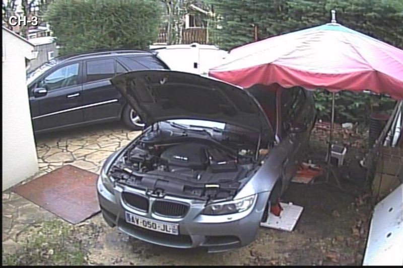

bon comme vous l aurez compris petit upgrad du freinage
donc je passe du Brembo
a du Alcon

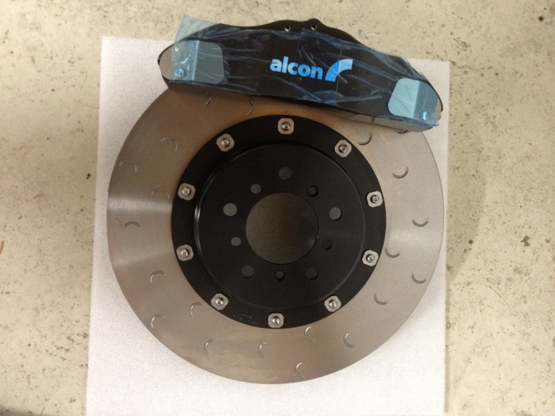

vue la photo de la boiboite sa s annonce bien  :wink:

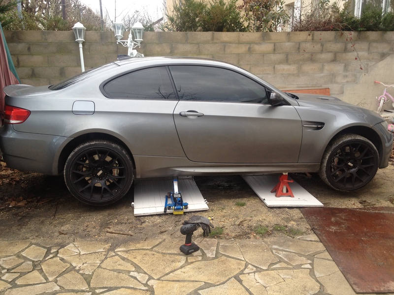

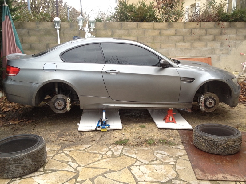

on lève la ///M et la pose sur cale
en mode 4x4 on s apperçoie que les 20" sont monstrueuses
et on jette un dernier coup d oeil a se montage

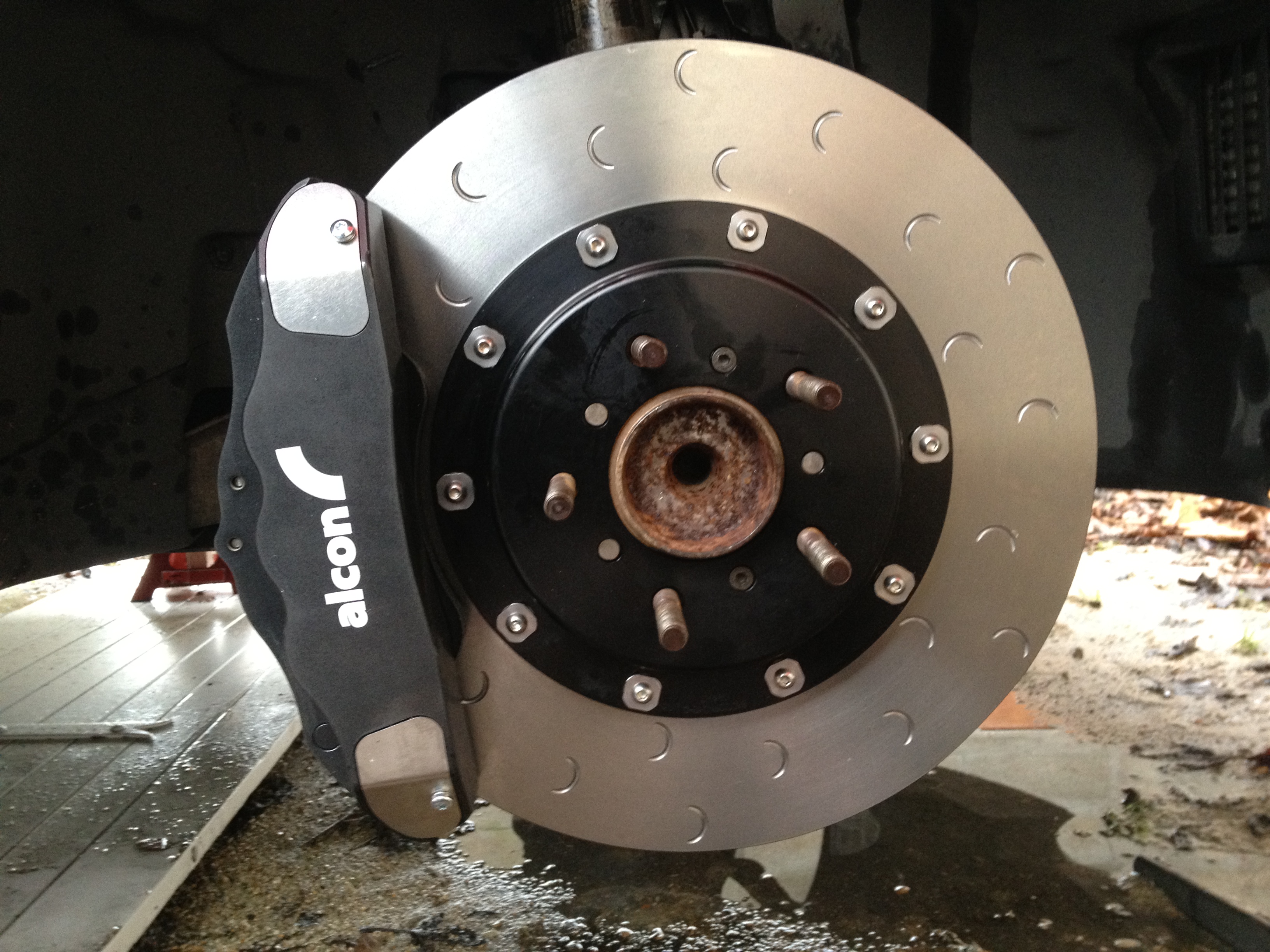

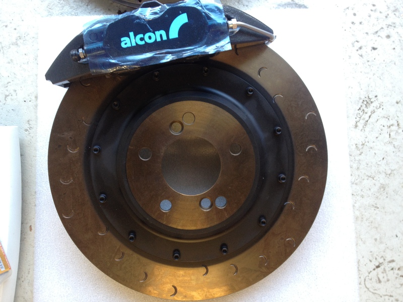

on déballe les paquets et voila je vous présente les bêtes
l avant 384x34 étrier 6 pistons
l arriere 370x30 étrier 4 pistons
c est beau , c est gros , mais put***n que c est lourd  :kee:

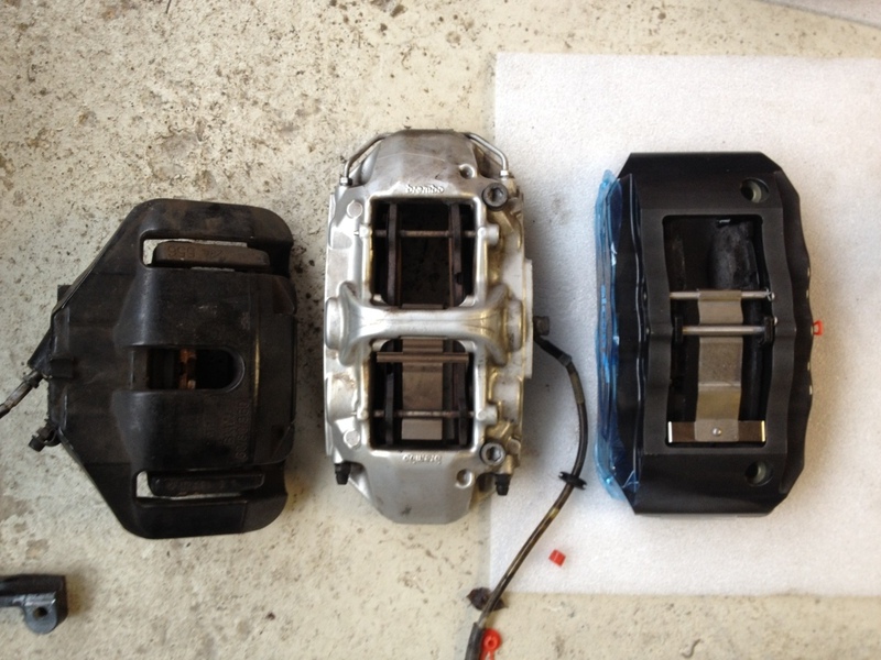

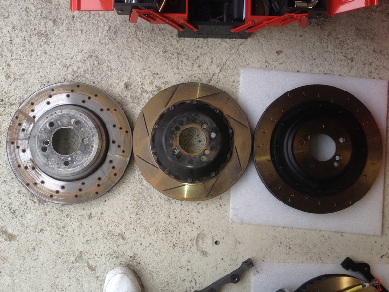

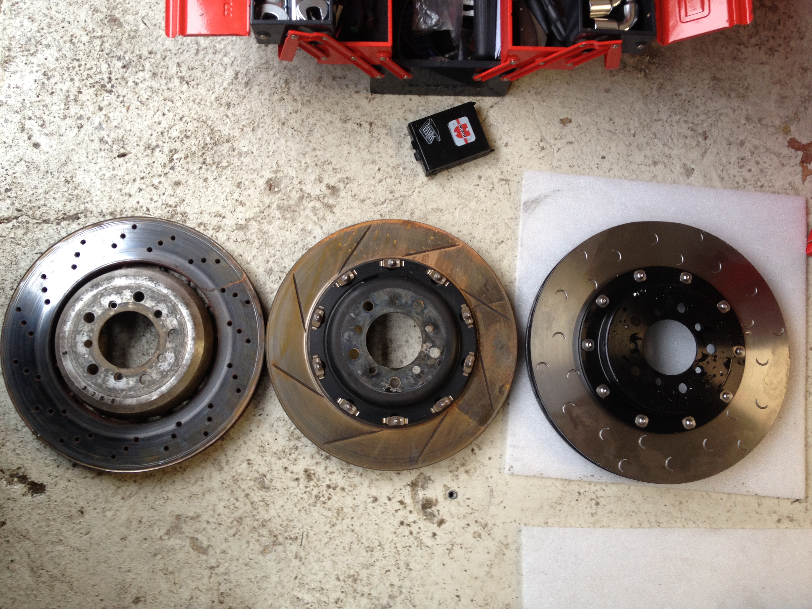

petit comparatif
dans l ordre : Origine , Brembo , Alcon
l avant
l arriere
pour rappel la taille des disques Origine sont en 365x ( je c plus ) les Brembo sont en 365x34 a l avant
et Origine 340x ( je c plus ) les Brembo 340x28 a l arriere

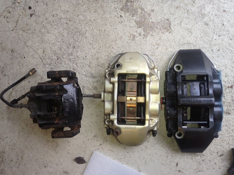

les étriers
l avant
l arriere

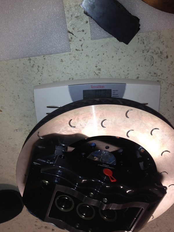

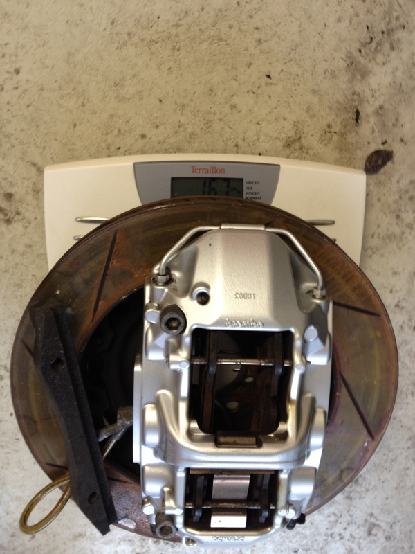

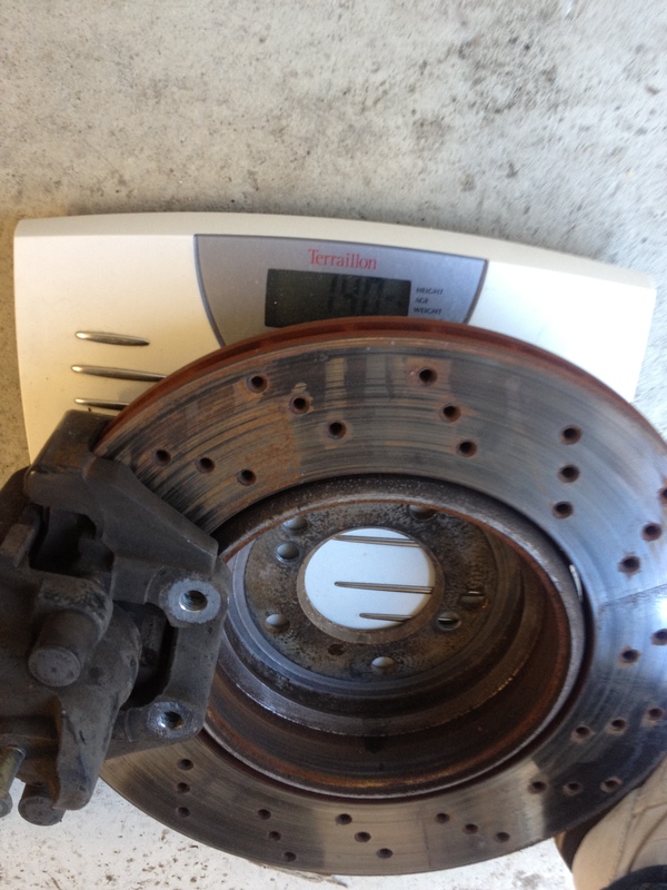

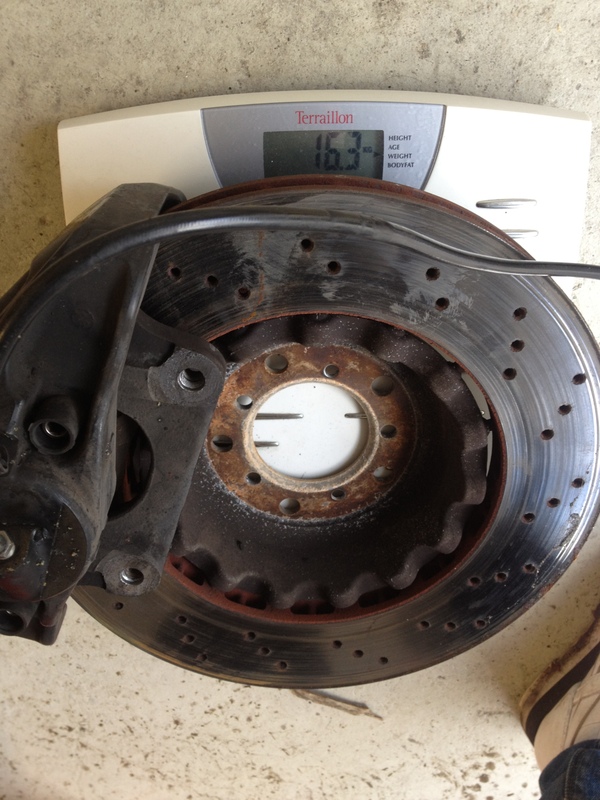

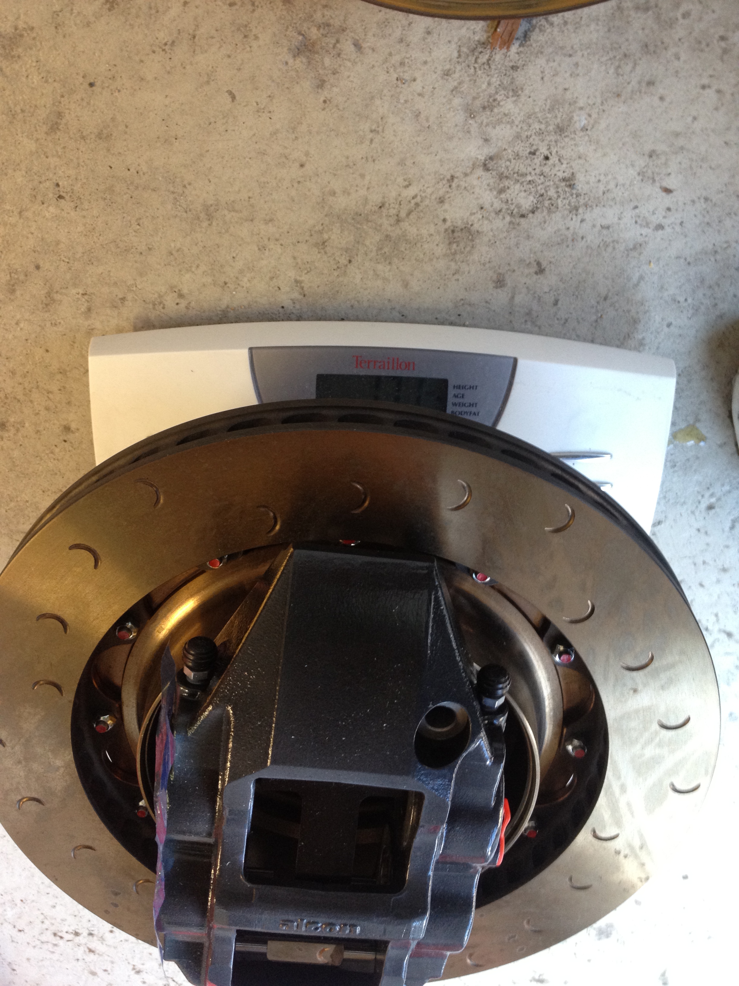

j ai peser le tout ... et la ... c est le drame ...
Origine Étrier + Disque
l avant
16,3kg
l arriere
14,0kg
Brembo Étrier + Disque
l avant
16,7kg
l arriere
(pas photo j l ai supp par mes garde )
15,0 a 16,0kg de mémoire
Alcon Étrier + Disque
L avant
18,3kg
l arriere
17,1kg
résultat des courses
l avant
Origine ->>Brembo 0,4kg ->>Alcon 1,6kg
Origine ->>Alcon 2,0kg  :kee: sa pique
l arriere
Origine->>Brembo 1,0kg environ->>Alcon 1,0kg
Origine->>Alcon 2,0kg
8,0kg de plus sur les masses non suspendu  :palo:
en mode montage a la manouche  :mrgreen:

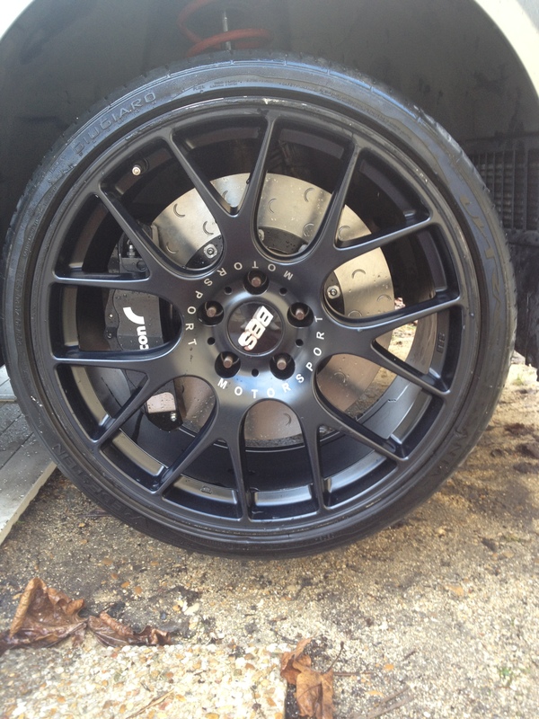

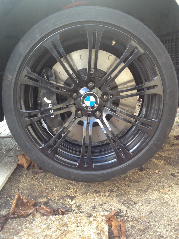

monter sa donne ça
avec les 20"
avec les 19"
