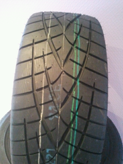

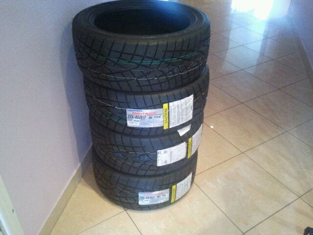

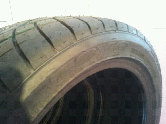

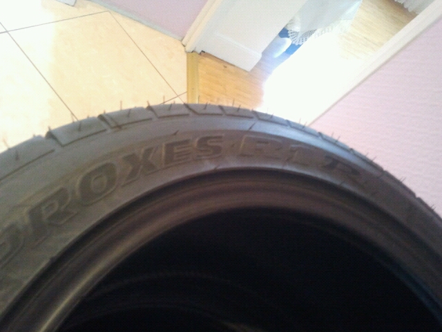

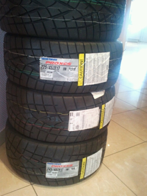

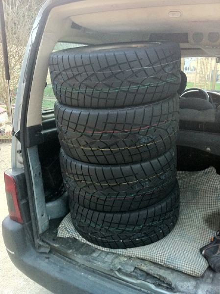

Je vient donc aux nouvelles depuis le temps, j'ai monté le Kit d'admission donc, et j'ai recus hier mes nouveaux pneus :
j'ai opté pour des Semi-slick Toyo R1R
elle on unpeu plus de Gomme que des R888 donc une durée de vie meilleur et marcherais hyper bien sur sol mouillé? à vérifié ;)

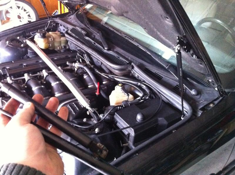

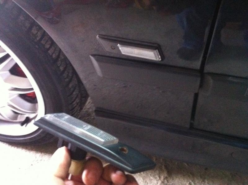

J'ai commencer à monté ces nouveau vérins de capot (les ancien avais rendu l'âme et j'ai également mis en place les nouveau répétiteurs que j'avais oublié de mettre :

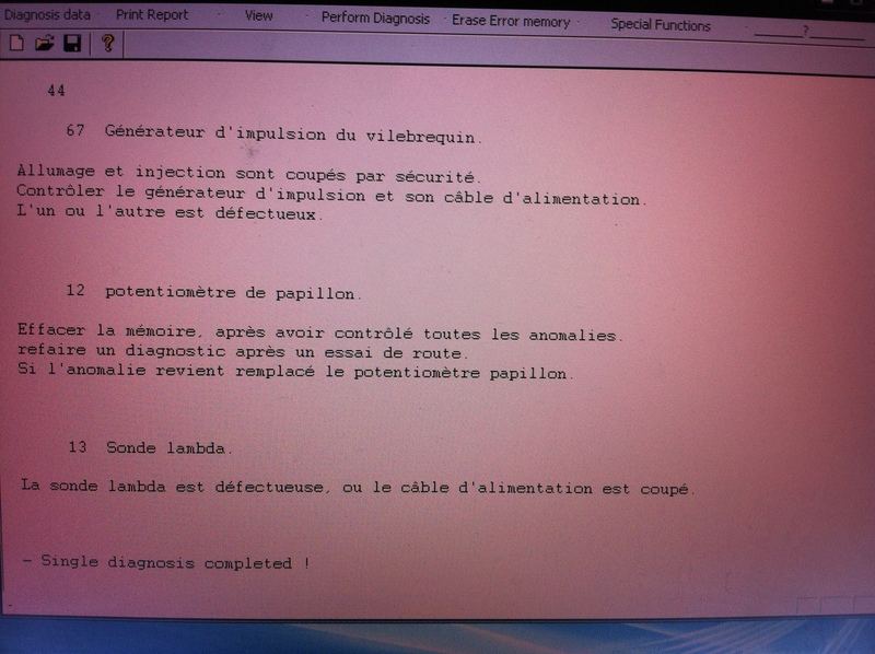

J'ai également démonté mon collecteur d'admission pour la ... 8eme ou 9eme fois? j'ai arrêté de compter bref mon actuateur
avais bien un problème, elle c'été grippé? j'ai passé de la WD40 et quelques coup de soufflet et op c'est repartie ! mais pas
pour longtemps, apeine 50km et le problème est réapparue le ralentie est toujours pas très stable et elle ce met à accélèré
unpeu toute seul par moment également elle ma calé aussi 2 fois... mon actuateur c'est encore grippé??? je sais pas, j'ai
donc passé encore un coup de Diag après avoir effacer les erreurs et surprise :
J'ai déjas les deux sondes lambdas neuves je les poses Mercredi en espérent de réglé le léger problème de ralentie.

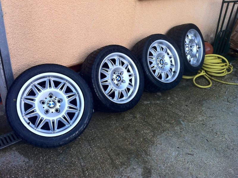

Voila mes 4 pneus reçus ce matin:

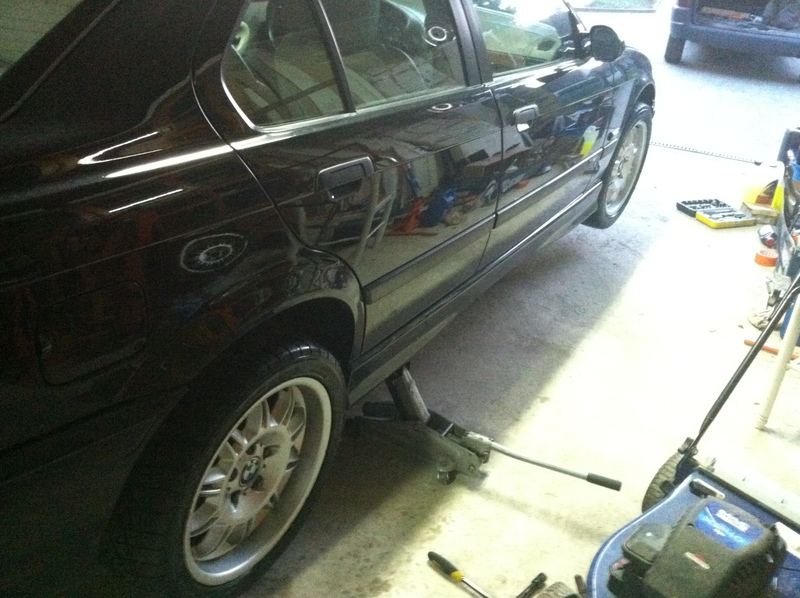

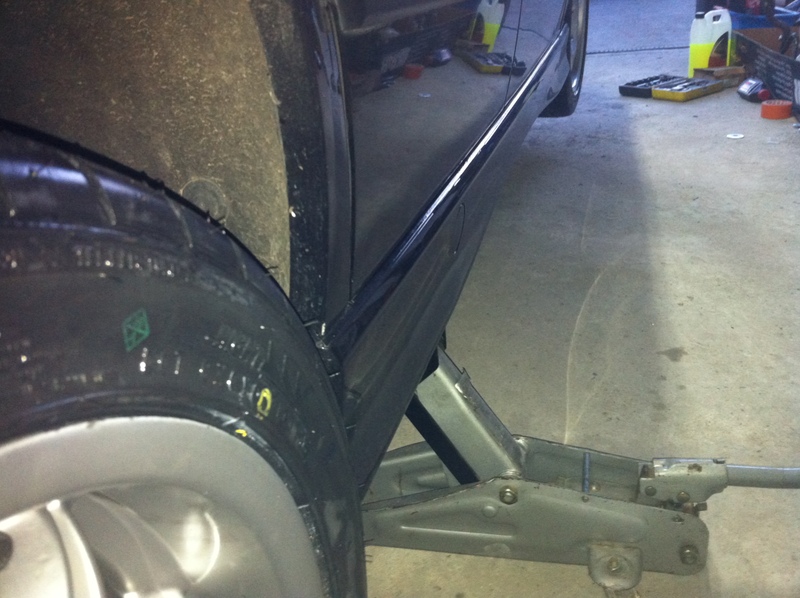

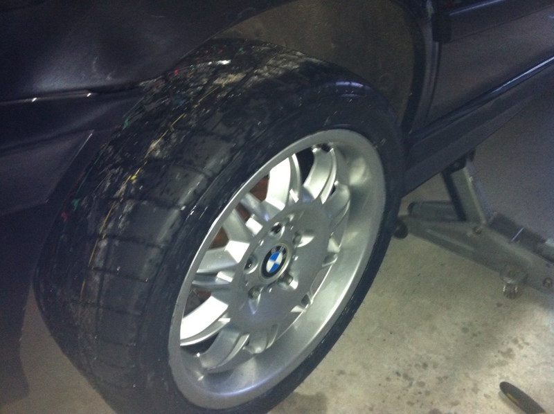

Bon ayé j'ai posé les pneus en rentrent du boulot

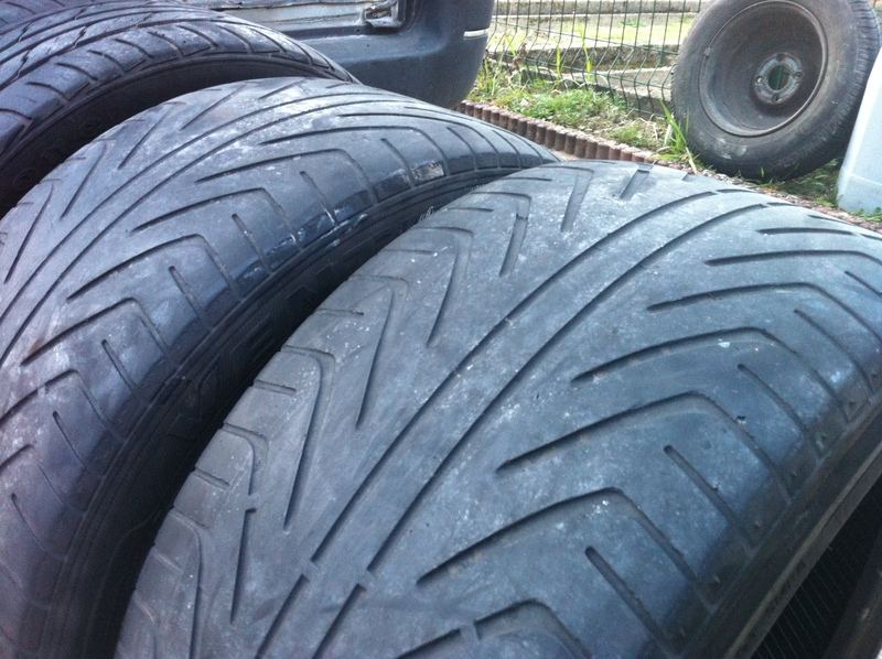

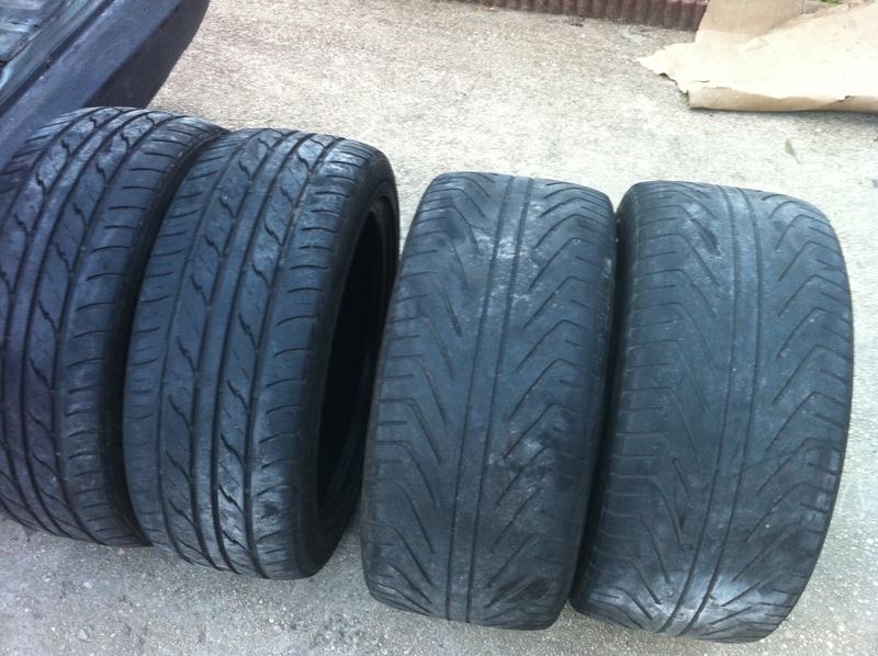

Mes anciens pneus qui fesais bien la gueule:
Puis mes 4 nouveaux R1R qui attendent d'êtres rodé ^^ :
J'ai bien fait attention sur le sens de rotation côté droit pour le côté droit (right) et gauche pour le gauche (left).

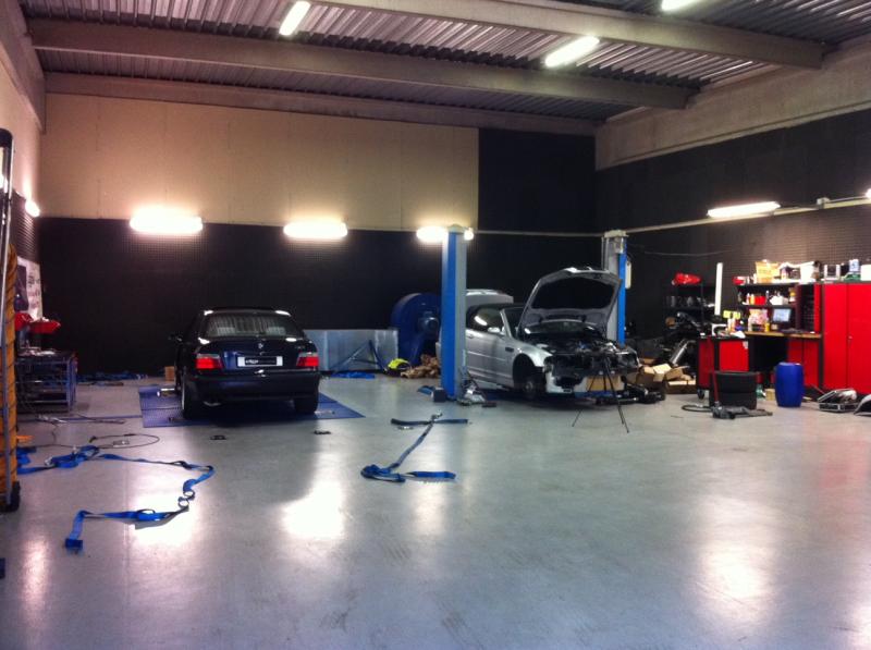

Puis hier matin, on est donc allez chez Digiservices avec un ami qui à aussi une M3 3.2 Berline individual,
bref il ma accompagné il voulais unpeu voir comment c'était,
on à donc prix la route ensemble et fait quelques essaies sur la route, même ci ma m3 à beaucoup perdu de couple à bas régime,
c'était quand même kifkkiff dnc jusque la on savais pas ci c'était moi qui était pas au top ou si c'est la m3 à Titi qui marcher fort,
après le premier passage au banc on as constater que oui elle marcher bien fort la M3 à titi car côte côte avec une M3 3.2 qui
fait 330cv (même-ci cé pas top la reprise pour moi à partir de 3000tr/min...)
Bref voila quelques photos donc ! :
Avant de prendre la route les deux petite berlines ^^ :
Arrivé chez Digiservices accueilli par notre ami Deurf, on ce pose à côté d'une M3 E46 cabriolet en pleine préparation Compresseur :)
Les autres photos viendrons car l'iphone à cette distance sa servé à rien, mon ami en à pris de belle en HD que je posterais plustard,

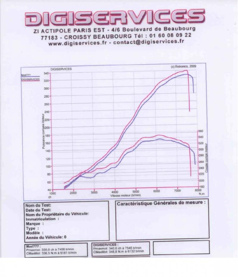

Résultat donc :
Avant Reprog:
330cv pile poile à 7456tr/min
336,5N.m à 6181tr/min
Après Reprog:
340cv Pile Poile à 7545tr/min
348,8N.m à 6132tr/min
Photos de la courbe ou on peut voir que j'ai pas mal perdu de couple à bas régime sela dit sa reste qmm plus linéaire.
Après quelques essaies, on sent vraiment la différence, passé les 5000tr/min c'est une dinguerie!
