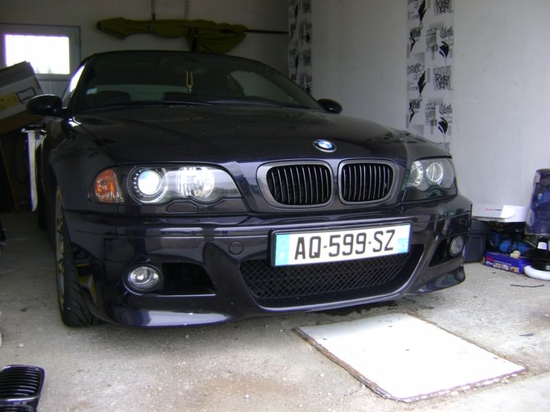

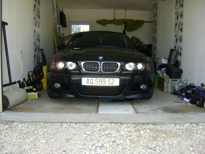

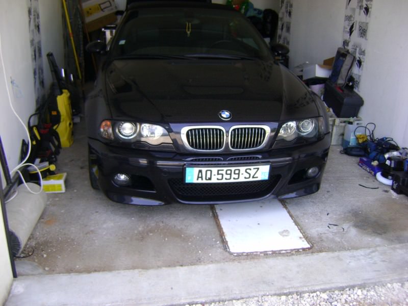

Demain normalement je doit recevoir mon Kit CCFL 7000K et normalement mes haricot de calandre Carbone . comme je disais pour l'avant il me restera plus qu'a acheté des moustache CSL carbone ou directement acheté un PC avant CSL ou style CSL et donc supression des anti - brouillard
C'est clair c'est bien mieux comme sa. :wink:

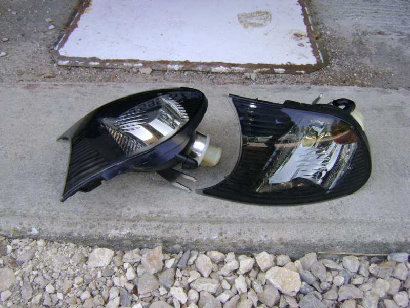

Par contre je changerai les ampoules orange par des chromé bien plus jolies.
:?::wink:
Ahh le voleur je pensais etre le premier a trouver un commentaire negatif :wink:
Ces clignotants là sont sublimes, beaucoup mieux que les miens mais j'en ai pas trouvé a clips :?:

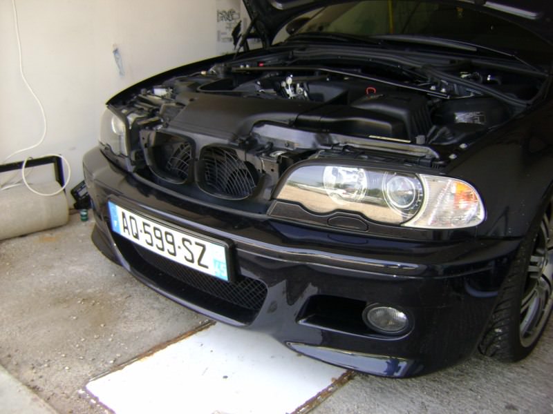

Vue que je vais devoir démonter les verres pour le kit CCFL autant mieux que j'en profite pour les changé en même temps

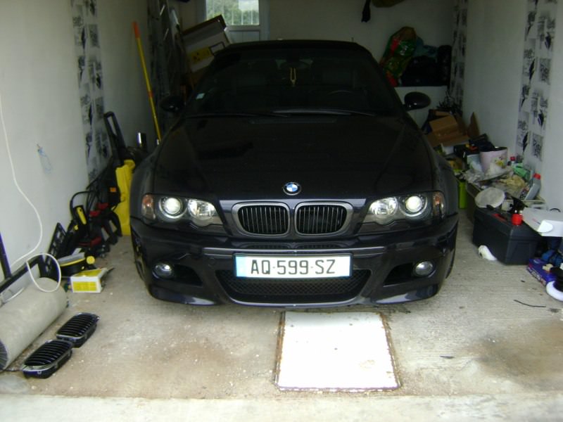

Sinon ce matin réveillé a 8h00 par Chronoposte , je viens de recevoir mes harricots de calandre carbone .
Photos a venir ce matin

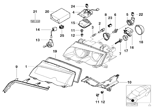

J'ai une ch'tit question ... pour mettre les CCFL il faut évidement enlever la vitre du phare mais :
Est-ce qu'elle est collée ? c'est pas galère pour ouvrir ? après faut refaire un join bien hermétique pour éviter la buée et les infiltrations ...
A+
si tu regarde l'ETK tu as un joint entre le verre et le phares ( pièce 19 ) donc je pense que sa ne doit pas être collé , enfin je pense

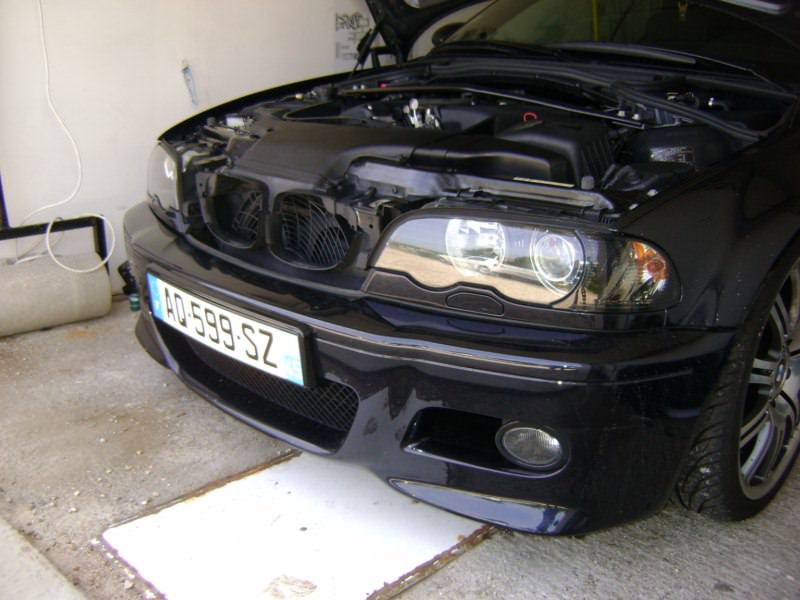

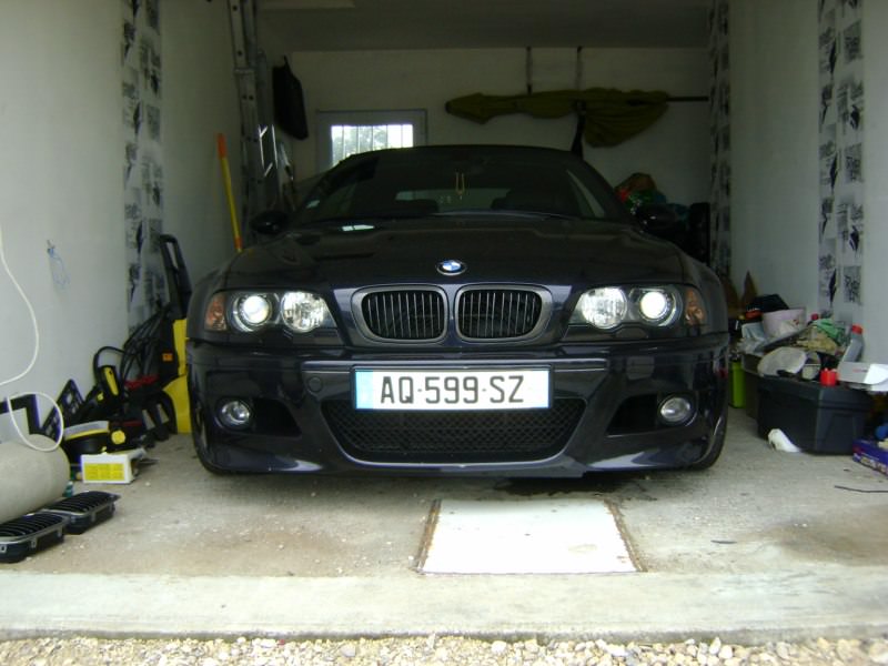

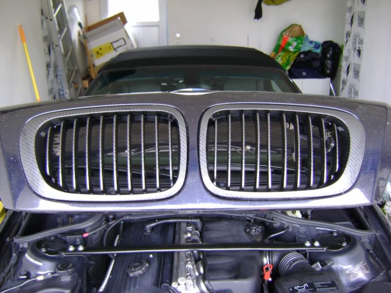

montage fait de mes haricots de calandre carbone ( enfin style carbone ) , il me reste plus qu'a prendre les moustache ou le PC CSL pour l'avant .

Pas mal les haricots carbon sur le Carbonschwartz ...

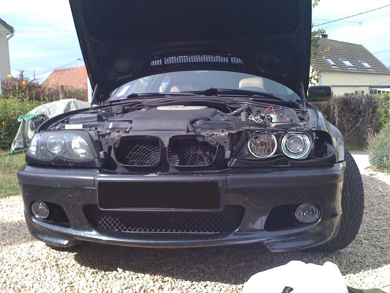

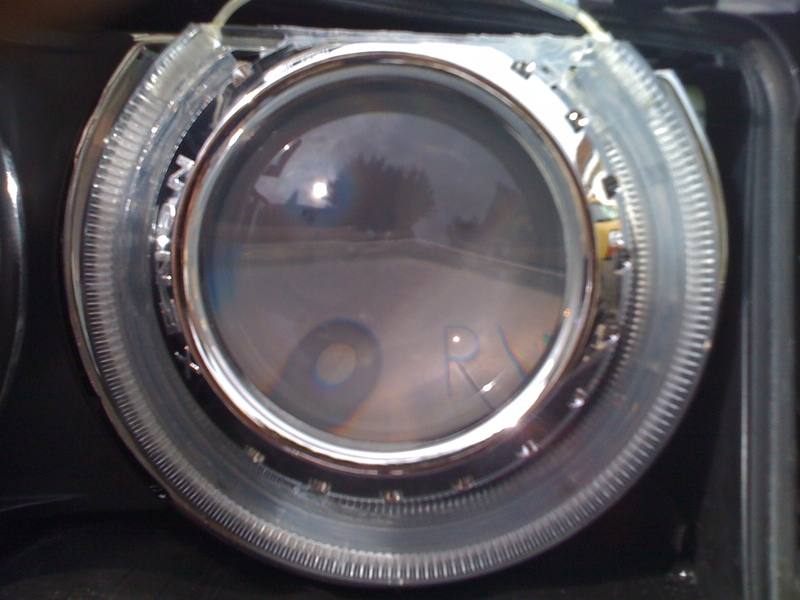

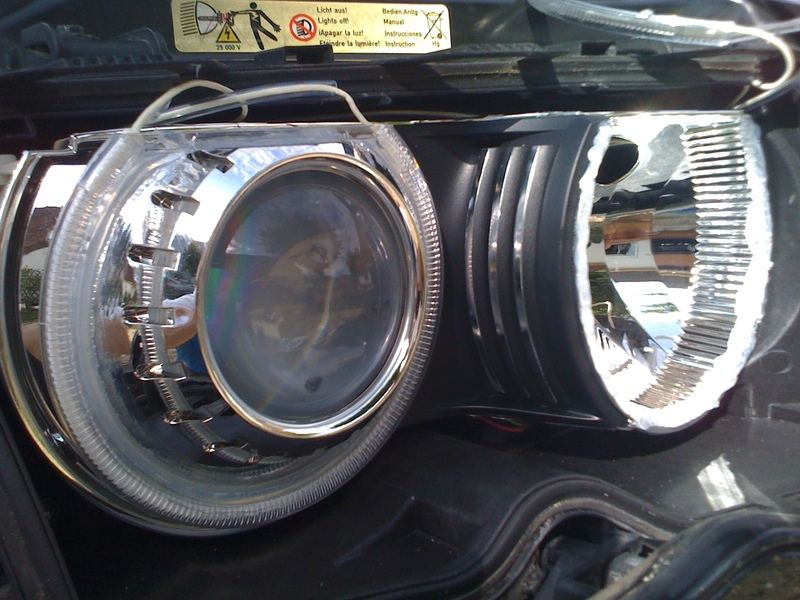

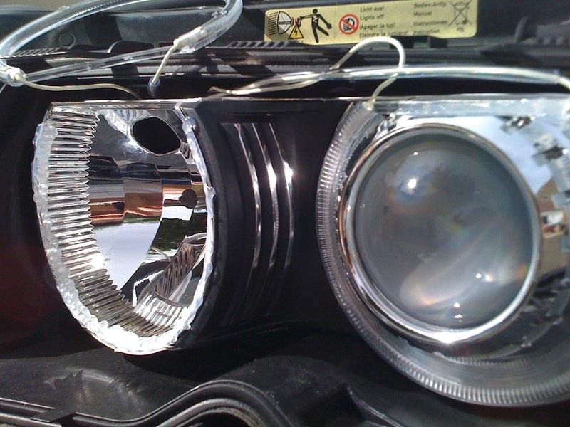

Pour les CCFL tu n'auras pas de soucis sur M3 malgré que ce soit un coupé (sur coupé non M3 les vitres sont collées)
Seule chose a prevoir c'est au niveau connectique pour ne pas couper le connecteur des veilleuses d'origine (j'ai mon idée mais pas encore fait comme je le souhaitais).de preference les monter avec un joint de silicone translucide.
1/ Meilleure tenue
2/ l'élasticité du silicone amorti toute vibration
3/ Invisible
voici quelques photos lorsque je montais les CCFL:
merci pour les photos du montage , j'ai pas eu le temps de passé chez BMW aujourd'hui , je vais essayé d'y allé demain matin .

Merci Kalinou pour les photos je vais passer commande d'un CCFL 8000K :love:
