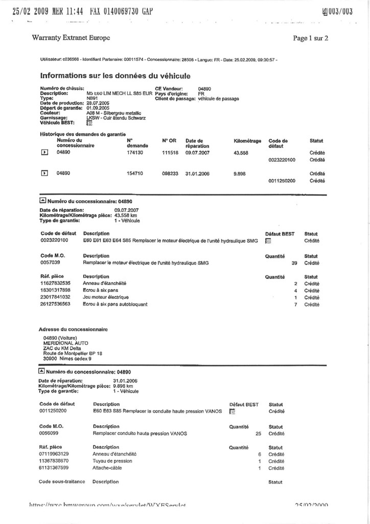

est ce que le rappel concernant le changement du moteur electrique de l'unite hydraulique avait ete effectue sur ta M5?
