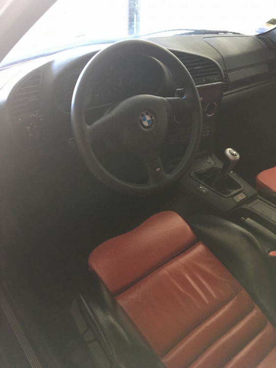

Je veux remplacer mon volant de 3.2 allemande (4 branches airbag) par un 3 branches airbag.
C'est celui-ci :

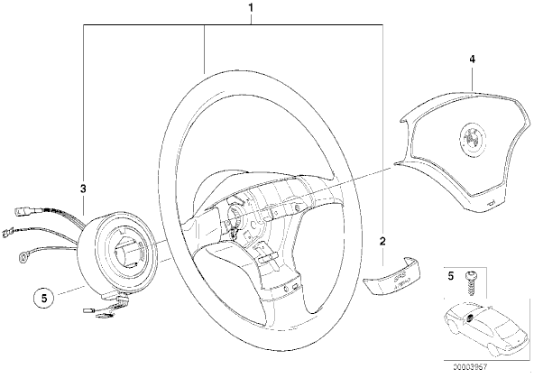

La bague n'a pas la même référence sur l'ETK et je souhaiterais savoir si le volant se monte quand même sans la changer.
Merci d'avance.

    Bon, j'ai essayé d'étoffer le topics, donc j'ai mis une douille derrière l'écrou du volant pour ramener l'axe de direction vers moi afin de mettre le circlip... Afin d'aider ce qui veulent le faire...

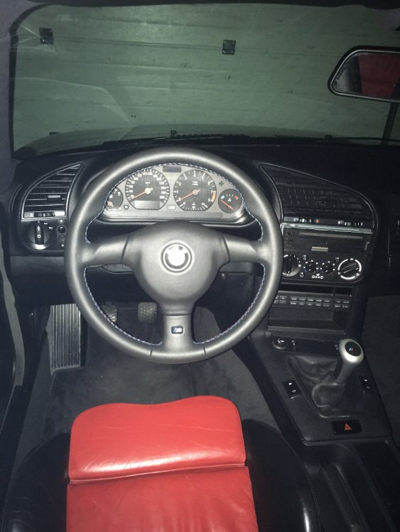

    moi a la place de mon gros 4 branches j'ai craqué pour le Mtech2    reste plus qu'as remplacer ce pommeau de vitesse

Par contre si tu as la bague avec le nouveau volant (c'est quand même souvent le cas) tu peux l'adapter sur ta voiture assez facilement. :wink:
comment_296324
Ouai j'ai gagné! :wink:
Pour exemple moi j'ai un volant 3 branches de 3.2l (celui avec le gros airbag) sur mon 3.0l. :wink:

Bon, j'ai essayé d'étoffer le topics, donc j'ai mis une douille derrière l'écrou du volant pour ramener l'axe de direction vers moi afin de mettre le circlip... Afin d'aider ce qui veulent le faire:-x:oui:...4h.... Mais avec les photos et l'aide de Julien, je dirais 1h30...

Elle dit quoi la prise en main de ce volant?
J'ai le "gros air bag" que je trouve moche et compte le remplacer à l'occasion
comment_857388
Je l'aime bien ce volant, il fait plus sportif que le gros, oui une bonne prise en main. En Alcantara je le trouve trop beau, mais s'accordera mieux avec un intérieur tissus...
Modifié par Frenchy06
comment_857465
Il y a 5 heures, loric a dit :
Elle dit : pas mal. ..     (épaisseur de la jante trop faible.. diamètre un peu trop grand. ) .  C est moyen en fait. Certainement  mieux que le 4 branches mais moins bien qu un Mtech 2. , un Momo,  un omp ou sparco ou nardi.
comment_857485
Donc en voulant rester sur de l'air bag c'est celui là qu'il nous faut. Il semble similaire au reste de la gamme E36.
