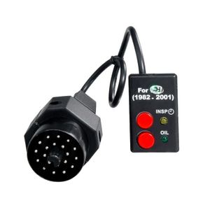

sinon il y a ces fameux boitier pour enlever le vyant airbag :
20-broches-airbag-reset-unit-pour-vehicu
mais perso sur mon A4, celà à jamais marché...
J'ai inpa et ISTA d.... Avec les machines qui vont bien.
Mais je vais investir dans un diag multimarque.. pour les autres caisses...
C'est juste un reset inspection ce boîtier...
