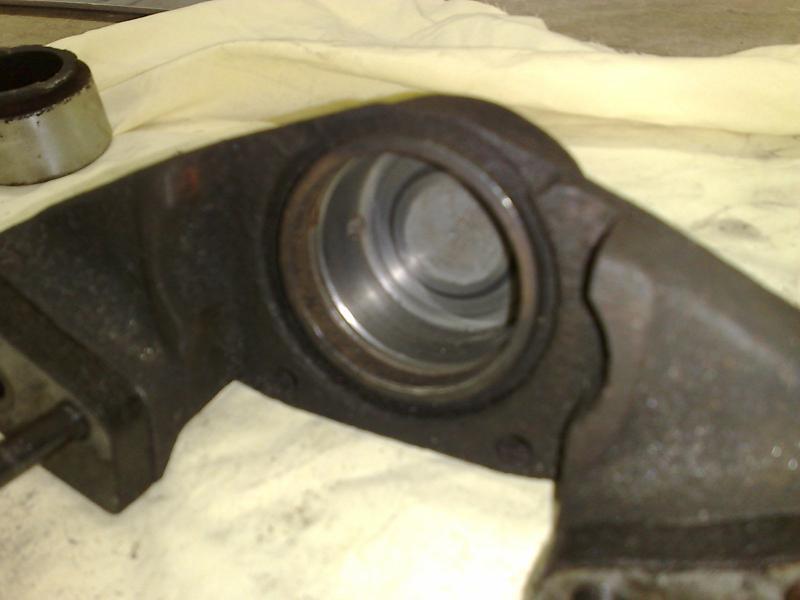

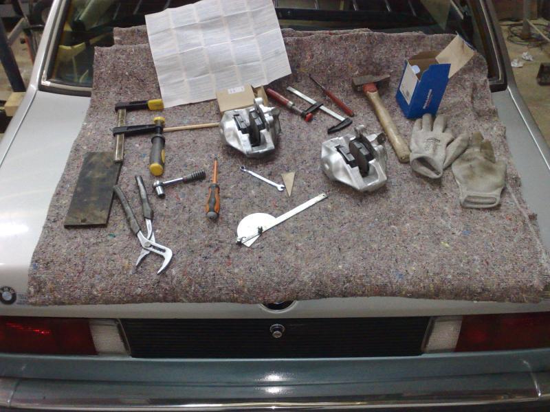

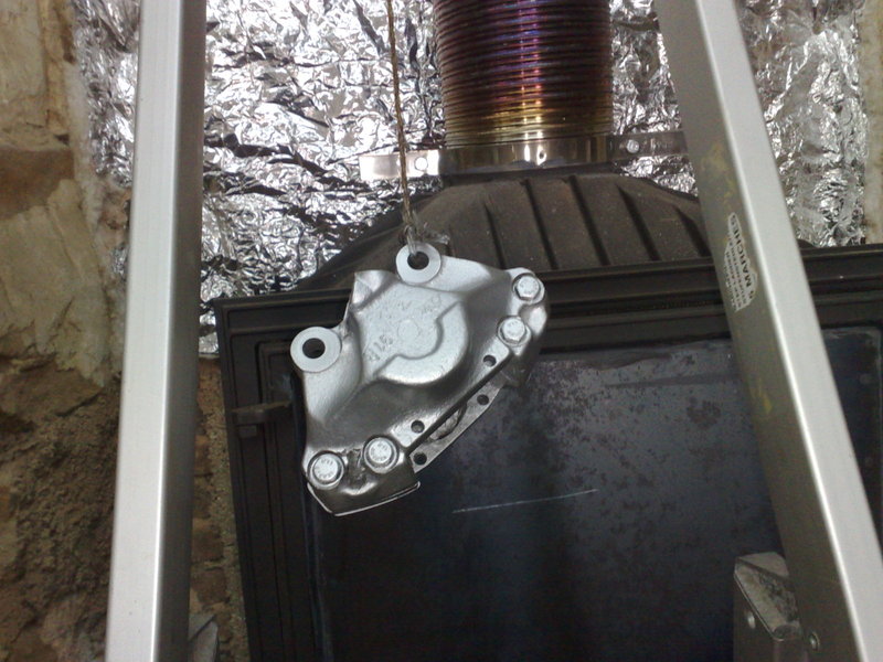

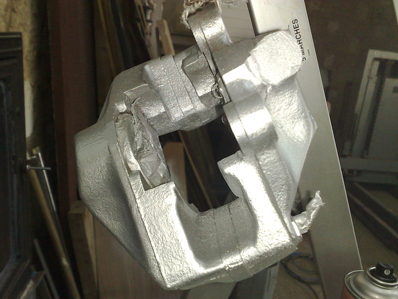

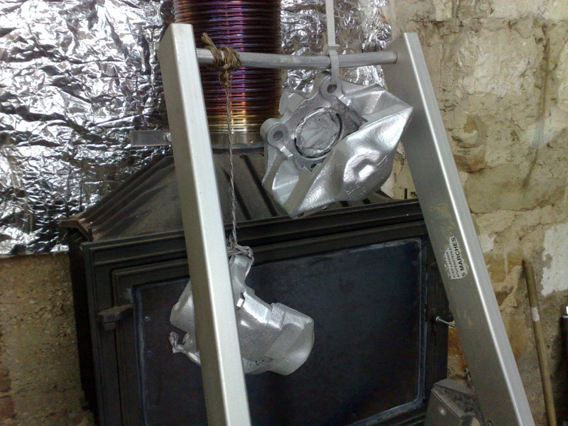

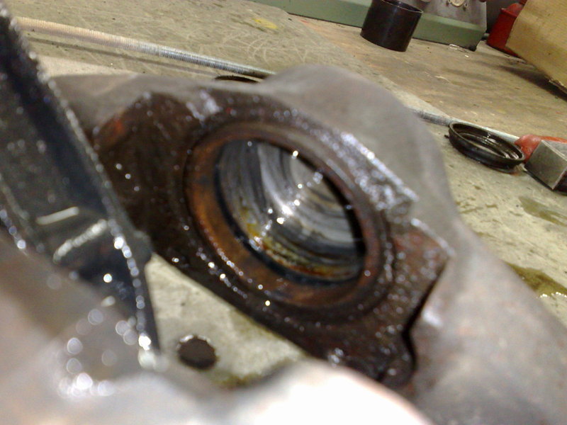

Voici quelques photos de ma réfection d'étriers (323i E21) je n'ai pas trié mais ca donne une idée
Merci pour les infos Kalinou, joli boulot, je vais voir si je me lance la dedans ou pas, je ne suis pas très doué en mécanique, je vais en parlé a un pote pour savoir si on peu faire ça à 2.
Tu a mis combien de temps pour faire tout le boulot ?
Pour ma part je ne peux pas te donner de temps précis dans le sens ou la réfection des étriers reste ce qui m'a prit le plus de temps entre la remise en état du piston et du corps d'étriers.
Le dégraissage et le masquage se fait relativement vite. Le plus long sera le bon séchage entre chaque couche. là en l'occurrence je n'ai pas eu le choix de la couleur mais il faut éviter ce gris car il laisse toujours des traces sur les doigts (comme des paillettes métalliques..).
Au cas ou je le précise car sur mon ancien forum on a eu le cas d'un mec qui a voulu faire secher au four... en oubliant qu'il y avait des joints... :love:
