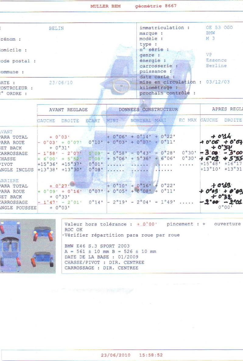

Posté(e) le 27 juin 201015 a comment_297685 J' ai fait une nouvelle géo vendredi car je n'était pas content de mon train avant et que je devait aller au circuit de ladoux michelin samedi donc sur ma CSL il y a KW V3 coupelle réglable simpson motorsport barre rapprochement arriere thorney motorsport toyo R888 en 19 gonflé a 2,1 bar a chaud plus élargisseur de 10 a l avant frein csl cup avant arrière donc sur ma nouvelle géo j'ai mis ceci j'ai repasser sur la feuille car c'était trop clair et donc après essaie sur la piste je trouve que mon train avant est génial ce qui a était confirmer par l'essayeur michelin qui était présent et qui a essayé ma voiture (il faisait aussi des baptêmes en M3 E46 je vous mettrez une vidéo plus tard) il a dit qu'elle était régler pour le drift je trouve que la voiture est beaucoup trop survireuse on est tout le temps en train de batailler avec le train arrière quand on veut aller vite GREG 3L2 ET MIXO peuvent vous le confirmer il on fait un tour en passager alors que faire? merci de votre aide precieusegeo ladoux forum.PDF

Posté(e) le 27 juin 201015 a comment_297716 salut ton train avant est trop 'efficace', peut etre qu'il faudrait caler l'arriere, pour rendre l'ensemble plus homogène et modifier ta pression de pneu à la hausse, on a tendance à penser qu'il faut sous gonfler sur circuit et pour connaitre quelques personnes qui tournent régulierement sur circuit (3 qui etaient à dijon ce samedi, 2 en 911 et 1 en evo de 500ch) les avis sur la pression sont partagés et étant donné que ta pression est relativement basse je testerai en majorant un peu (200/300g) et ton carrossage avant est trop important... à + Romain
Posté(e) le 27 juin 201015 a comment_297735 hum.... 1 je dirais que tu as trop d'ouverture a l'arrière, au dela de +1°, c'est normale que ta voiture soit vive du cul quand tu mets les gaz en virage...le tout conjugué avec un train avant très carrossé (-3°, c'est absolument pas trop surtout si il y a de long appui comme sur un circuit comme dijon)... perso j'ai un peu de pincement qui m'apporte énormenent en stabilité dans le vite mais avec une limite d'adherence un peu plus pointue. 2, je suis surpris que tu ais de l'ouverture sur le train avant, ce qui aide dans les lents mais oblige à surbraquer dans les vites...du coup avec ton arrière "trop" ouvert, bah l'arrière part, le tout conjuguer a des réglages de suspension pas adaptés.. on peut ramollir l'arrière si on manque un peu de motricité ou de survirage....en base on part sur des valeurs identiques av ar (dureté au max sur circuit)sur nos ///M avec une bonne répartition des masses... puis on peut réduire l'arrière pour gagner en motricité (dès fois l'avant si on doit escalader les vibreurs et éviter d'être déstabilisé a l'attaque de ceux-ci). 3 l'assiette est hyper important sur nos caisses, j'ai remarqué que souvent on baisse plus l'avant que l'arrière sur nos CSL avec un upgrade de suspatte. du coup on se retrouve avec un arrière plus haut qui devient balladeur a basse vitesse (a grande vitesse, un nez plongeant génére de l'effet de sol et donne de l'appui à notre aileron mais diminue la vmax) in fine, en kart ou un peu beaucop jouer sur les réglages et tirer plus facilement les conclusions: quand j'ai un train arrière trop balladeur, c'est a cause d'un train avant trop accrocheur (c'est ton cas il me semble)...un rééquilibre avant-arrière est nécessaire. la force du CSL c'est quand même de pouvoir passer "geudasse" dès la 3 enclenché et de bénéficier d'une stabilité extraordinaire...sinon, bah forcement, t'es mal réglé! :
Posté(e) le 27 juin 201015 a Auteur comment_297736 Merci highmast pour tes réponses tu pense que je dois mettre -1 Max derrière? Sachant que la prochaine sortie circuit est Magny cours F1 Que me conseille tu comme géo pour un tel circuit? Pour ma hauteur de caisse tu mesure de ou a ou? Que je te dise mes mesures

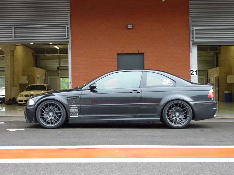

Posté(e) le 27 juin 201015 a comment_297744 j'ai plus les valeurs en tête mais entre 0 et -1 c'est pas mal! pour l'avant pas d'ouverture on plus... au mieux cale toi a zero, et après modifie par quart de degré, pas plus! pour la hauteur de caisse me souviens plus non plus mais avec cette photo de profil de mon CSL à spa te donnera une idée (là il est reservoir vide donc encore plus bas de 5mm en moyenne) magny cours: suspension au plus dure av ar, hauteur de caisse au plus bas
Posté(e) le 27 juin 201015 a Auteur comment_297745 Merci pour tes infos tu met donc l arrière plus bas que l avant?
Posté(e) le 27 juin 201015 a comment_297749 non, mais je rabaisse l'avant et l'arrière de la même hauteur par rapport aux valeurs oem (mince j'arrive pas a editer et reduire la photo)
Posté(e) le 27 juin 201015 a comment_297752 (mince j'arrive pas a editer et reduire la photo) Je te l'ai fait
