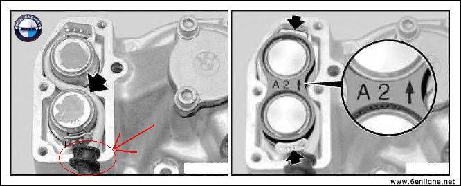

Voila, j'ai un soucis avec mon vanos sur ma M3 3.2l de 1997
Je m'explique, a chaque démarrage du moteur, de l'huile sous pression s'échappe par le passe cable en caoutchouc des EV d'échappement (voir image ci dessous)
J'ai refait le joint, mais le passe cable sort de son logement a cause de la pression
J'aurais voulu savoir, si une fois les EV en place dans leurs logement, si l'huile doit etre sous pression ou non?
Merci
Il ne doit pas y avoir d'huile dans ce compartiment.
Le couvercle des EV sert à les tenir en place et pas à faire leur étanchéité.
Donc soit les joints toriques des EV sont morts, soit les EV sont mal posées. :ptdr:

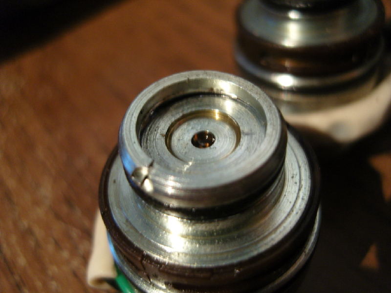

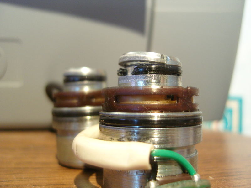

  • 3 semaines plus tard...
Voiture réparer :nickel:
Le soucis était donc mes EV échappement "completement" hs :???:
Merci a tous pour les info :???:
nickel tout ca, du coup elles etaient HS mais sur le comportement du moteur y avait pas d'incidence mis a part cette fuite?
Il y avait juste un léger "broutage" de quelques seconde lors de la mise en marche du moteur :???:
