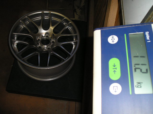

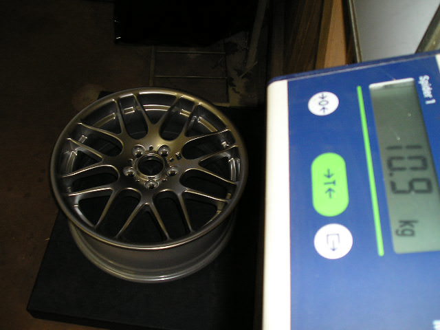

Posté(e) le 4 juillet 201015 a comment_298334 merci jerome, une sacre base de donnée en effet ...toutefois certaines mesures m'étonnent , les csl comp sont plus légère que les csl oem...même ref chez bmw, même matière, sauf la finition diffère, alu pour comp, argent pour csl Clair qu'une jante CSL à 13,8 Kg comparée à une jante CS à 11,6 Kg, il y a quelque chose de bizarre. Faudrait que tu démontes un pneu pour en peser une Perso pour le poids des jantes de CS, je les ai pesées: A l'avant, je suis d'accord avec les données du tableau: 10,9 Kg en 8x19 A l'arrière, j'ai trouvé une valeur inférieure par rapport au tableau: 11,2 Kg et eux indiquent 11,6 Kg en 9,5x19 Donc les 400 g d'écart correspondent à quoi? au cache central? A la valve?

Posté(e) le 14 juillet 201015 a comment_299068 oui il ya tout d'abord le stolérances de fabrication + l'etalonnage des balances et parfois loupé donc on obtient des petite différence...
Posté(e) le 14 juillet 201015 a comment_299083 oui il ya tout d'abord le stolérances de fabrication + l'etalonnage des balances et parfois loupé donc on obtient des petite différence... La balance sur laquelle ont été pesées les jantes est vérifiée chaque année par un organisme certifié dans le cadre de la norme ISO
