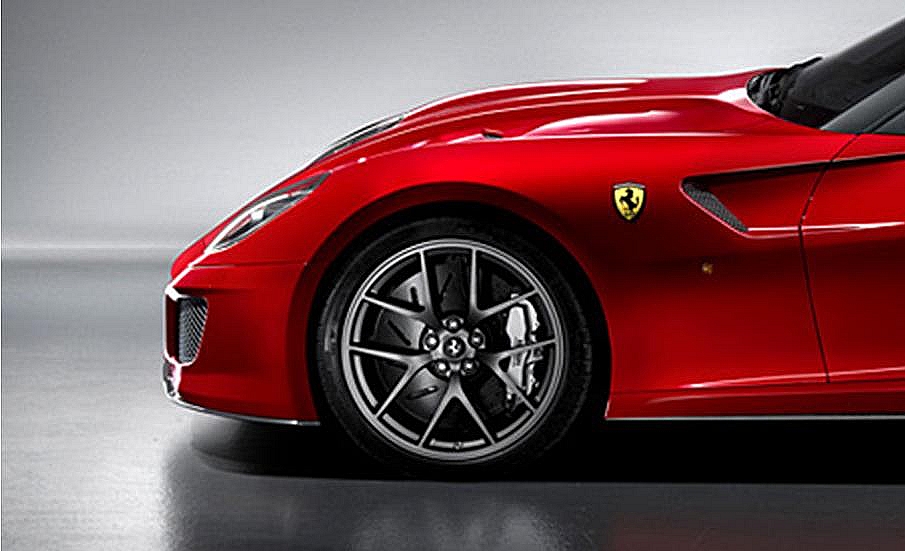

il y a "justement" des flasques sur la nouvelle ferrari 599 GTO
Mais Ferrari n'en est pas resté là puisque la 599 GTO apporte son lot d'exclusivités. Un développement châssis unique (qui devrait anihiler tout sous-virage), et l'intégration de nouveautés : seconde génération de freins carbone-céramique plus légers et performants, pneus 'supersport' spécialement développés par Michelin, nouveaux ressorts et anti-roulis arrière plus rigide, ou une seconde génération de suspension magnétique SCM2. Sans oublier de multiples avancées aérodynamiques ; dont les donoughts positionnés à l'extérieur des disques de frein (plus discrets ici que sur la XX). Ils améliorent leur refroidissement et l'aéro (diminuant la traînée).
