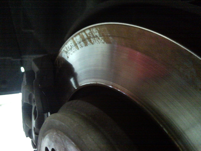

Posté(e) le 7 juillet 201015 a comment_298625 Bonjour, j'ai changer les plaquettes arrieres de mon m3 E46 et apres une journée j'ai remarquer que les plaquettes n'adheres pas sur l'ensemble du disque et ce, du coté gauche et droit !! voici une photo ... merci d'avance pour vos conseil !!
Posté(e) le 7 juillet 201015 a Auteur comment_298634 Ah oui !!! en passant, la marque et modèle de mes plaquettes: TEXTAR T4001 a+
Posté(e) le 8 juillet 201015 a comment_298638 oui , c'est normal , rares sont les plaquettes qui s'usent régulièrement , lors de la pose de nouvelles plaquettes il faut quelques kilomètres pour que celles-ci se rodent à la forme prise par les disques, normalement en 100 à 200km (plus tôt généralement pour l'avant ) , tout sera positionné et tu ne inquiétera plus
Posté(e) le 9 juillet 201015 a comment_298694 c'est normale il faut qu'elles se rodent ,en revanche il aurait été judicieux de changer les axes d'étriers car avec l'usure les étriers travaillent un peut de travers .
