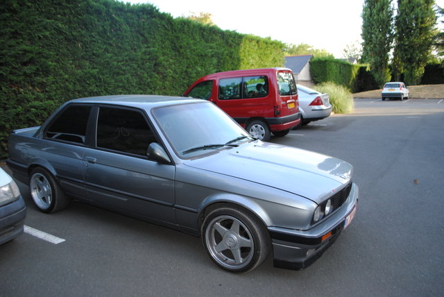

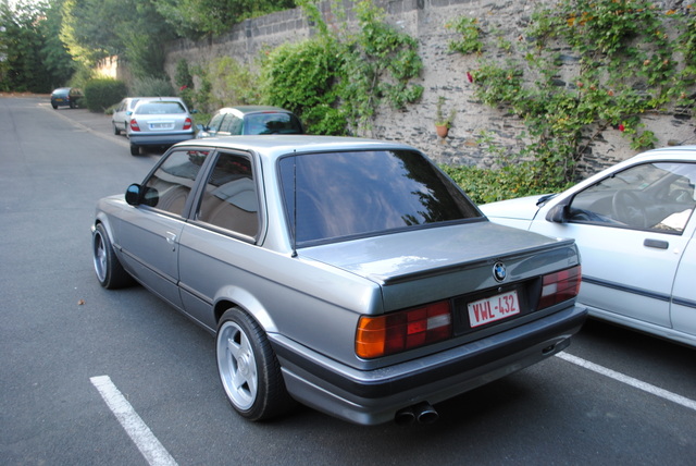

voici les petites photos!!!!!!!
voila n'hésitez pas a me donner vos avis et vos idées d'amélioration!!!!!!!

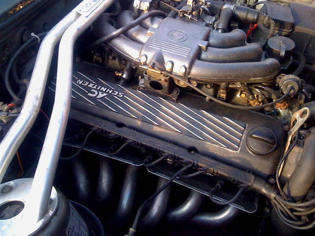

Le 2.7l tu sais comment il a été monté?
Parce qu'il ya plusieurs méthode pour ce faire...plus ou moins efficaces.
La plaque ACS du couvre culasse est à l'envers par contre...non?

pour le 2.7 , certain parte du 2.7 de la cabriolet avec le haut du 2.5
sa avoisine les 190cv de mémoire avec ce setup
Apparemment selon l'ancien propriétaire elle avoisinerait les 210 cv mais j'attends de la passer au banc pour voir mais a mon avis on doit pas en être loin car elle pousse vraiment pas mal!!!
Superbe, bonne route :oops:
210ch au mieux, en partant d'un 2.7l ETA, pistons et culasse 325.
Pas de 2.7l en cabriolet. Que des 2.5l.

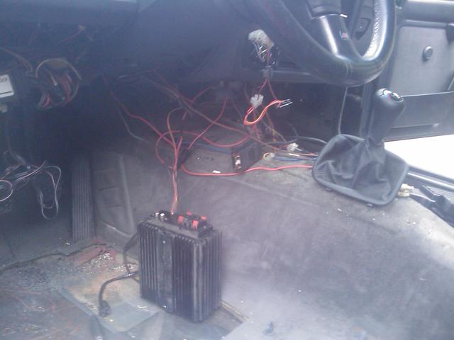

j'ai commencé a la vider et la surpise: j'ai trouvé un ampli sous la commande de ventilation et je me suis aperçu que les vitres électrique a été rajouté après et qu'il y a une fermeture centralisé mais la ou ca me fais peur c tous les fils que g trouvé avec des dominos et je me demande comment la caisse a fait pour ne pas prendre feu!!!!
g pas mal de taf en percpective mais ca va le faire!!!

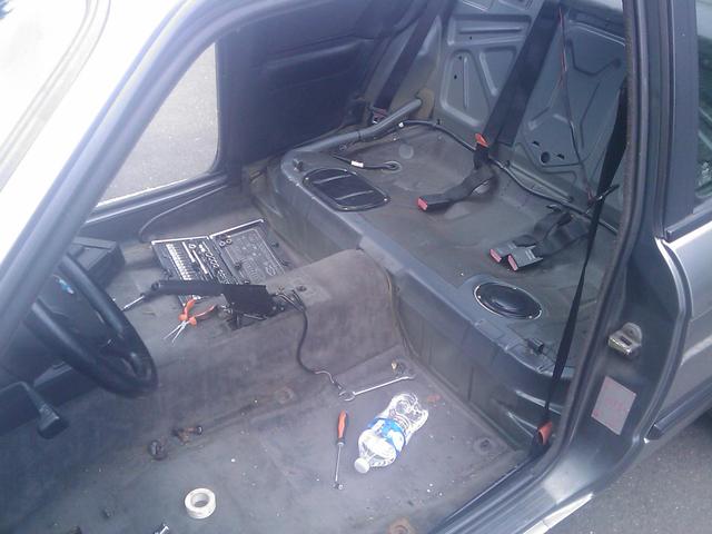

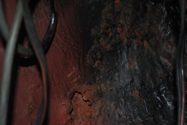

aujourd'hui j'ai viré la moquette,la plage arriere et les garnitures de portes.rien a signaler la caisse est saine!!!
sauf a cette endroit je suis dégouté!!!
elle est perforé au niveau de la colonne de direction et je ne sais pas quoi faire!!!
On dirait le résultat d'une fuite à l'émetteur d'embrayage...
Vérifie s'il ne fuit pas encore, sinon ça va empirer.
Dans ton cas, la seule solution, virer le goudron, detruire la rouille, découper la partie perforée, et remettre une tôle saine à la place.

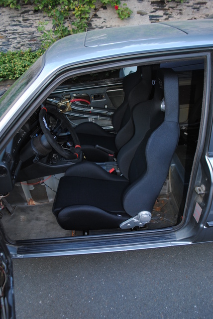

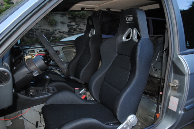

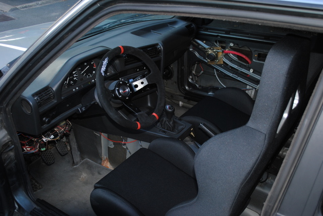

bon voila les petites news:
glastint fait.
volant changé.
siège baquet en position.
voici les photos (désolé la caisse est sale):
