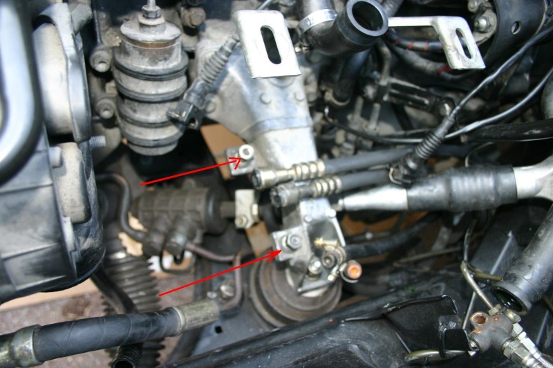

Donc, qu'est ce que c'est que ca ? Et ou doit se brancher cette durite ?
Et ici ? Qu'est ce qui vient ici, et ou ca se fixe ?

tous ces tuyaux , c'est la mise à l'air du réservoir via le filtre à charbon (la grosse bombonne noire sous le bocal de ldr )
le soucis c'est que ta caisse est une 3.0 si je ne m'abuse ...
avec un filtre a charbon à l'avant comme les 3.2 phase 1 ,
et vu le système présenté sur la deuxième photo , ton moteur provient d'une 3.2 phase 2 ayant le filtre dans le bac de roue de secours ...
solution : tout virer ;) et faire repiquer le tuyaux qui vient du réservoir dans le passage de roue (y'a un passe tuyau déjà présent ) ...)

a quelle niveau est le passe tuyaux sur le haut ou sur le bas du passage de roue ?
sur les 3.0 comme sur les 3.2 phase 1 le tuyau vient de derrière le moteur :oops:

Donc si je comprend bien tu degase dans l'aile avant droite
Euh, je suis étonné, en fait, en regardant la nature du coude de celui que j'avais sur la caisse ca tombait la :
Et de la vers la valve de régulation de pression, c'est pas ca FAST ?
Et du coup, j'avais ca en trop :
Puisque ca y était déjà. Ça parait correct ou pas ? Et donc le degazage se ferait par cette petite sortie la .
