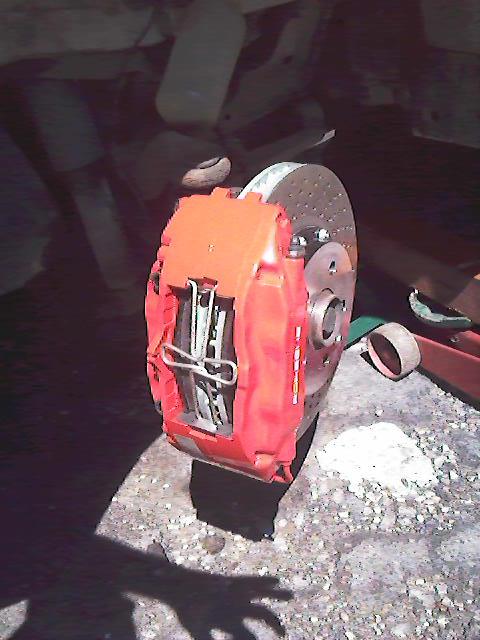

xPTDRRRRRRRRRRRRRRRRRRRRR ton cric :???: :???: :???: :D:nickel:
:???: :???: :D
c'est le top du cric ca ptdr il a au moisn 15ans et très léger :nickel: :???:
