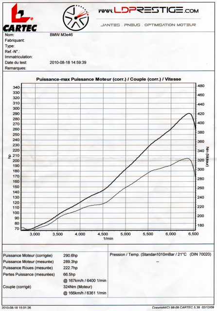

salut les Miste je passe par la pour vous dire que j'ai passé la titine au banc chez LD prestige é voici le resultat:
donc il n'a pas peut monter jusqu'a 7500tours a cause de la boite car il y'a une securité si les roues avant ne tournent pas bin sa coupe avant sinn en calculant par apport au donné sortie on arrive bien a 344cvx et 365nm avec une courbe vraiment niquel donc sa fait vraiment plaisir par la suite je pense peut etre monter ligne complete miltek et un KAD mais je sais plus la marque avec une tite reprog et a ce que le gas m'a dit sa sortirais environ 375cvx avec tous ce qui suit comme un pe plus de couple et une meilleur monté en régime.
dite ce que vous en pensez? :nickel:
Salut bienvenue parmi les nordistes passionnés, très belle auto.
Par contre concernant les dires de LD PRESTIGE, si avec une ligne milltek, un KAD et une reprog il sort 375ch :nickel:
il faut qu 'il explique a THORNEY comment préparer une CSL CUP!!!
Pour atteindre cet puissance , faut taper un peu plus fort avec boite a air CSL, arbre a came , collecteur...
Si tu pars de 344ch stock, ce qui est déjà excellent; avec une ligne , un KAD et une reprog si tu sors 350-355 ch c est déjà bien .

bizard car toutes les boutiques de reprog anoncent sur leur site 365cvx apré la retouche et sans aucune piece changé :mrgreen:
bizard car toutes les boutiques de reprog anoncent sur leur site 365cvx apré la retouche et sans aucune piece changé :?:
Forcément ils veulent vendre leurs prestations :o et puis ca fais sèrieux :mrgreen:
@+ Mickael :-?
ok ok enfin j'ai des doutes quand méme car donc sa voudrais dire qu'ils trichent sur toutes les voitures :mrgreen:
Bien entendu qu ' ils trichent; dans leurs publicités il y a toujours des chevaux fictifs!!! :mrgreen:
c est plus vendeur d 'annoncer un gain de 20 ch pour 800-1000 euros, que d' annoncer le réel gain qui est beaucoup plus modeste en réalité.
Va jeter un oeil sur le site de THORNEY MOTORSPORT et tu vas te rendre compte des pièces qu' il faut pour atteindre cette puissance; lui ce ne sont pas des prépas de parking , qd il annonce 380 ch elle les sortent!
cela dit faut qd même savoir que d' origine c est déjà un moteur qui sort 107ch/l atmosphérique, alors la reprog améliore le rendement mais pas a ce point; les gains sont beaucoup moins important que sur les turbos, si tu veux gagner autant de ch sur ce moteur atmospherique tu n' as pas le choix il faut mettre de la pièces, et la sa douille!!!

tout à fait d'accord, en plus, si tu veux un banc moteur fiable et juste, il ne faut pas aller voir les équipementiers tuning, vas faire un tour chez stéphane de power plus en belgique, il passe au banc de véritables voitures de compétition et c'est un passionné //m, déjà un E46 qui sort vraiment ces chevaux c'est très rare mais tant mieux pour toi, par contre pour 375cv avec un kad et une ligne tu peux de lever de bonne heure, méfie toi un banc on lui fait dire ce que l'on veut pour arriver à ça il te faut de la pièce et pas de la pièce made in taiwan...
ok ok les amis bin j'avais quand méme quelques doutes mais je savais qu'un moteur atmo avec une reprog sortais beaucoup moin qu'un moteur avec turbo logique quoi ensuite a voir pour les pieces a changer car dans c'est cas la autan ce segné direct et investir dans un turbo ou un compresseur enfin c'est mon point de vue aprés encor faut'il trouver des personnes competentes pour installer et regler tous sa et sa c'est pas facile a moin que le mec de chez power plus comme tu me l'indique sache le faire?? :mrgreen:

par contre la reprog ld prestige jy crois pas trop non plus, ca reste un atmo !
