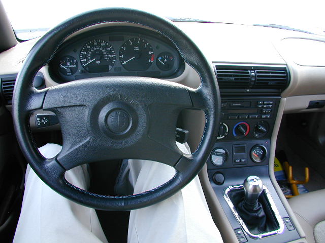

bonjour suite a un projet de monter mon m3 pour courir je souhaite enlever se volant (voir photo)comment procéder ?

naaaaaan :nickel: derrière les branches il y a des BTR permettant de retirer l'airbag , après tu as accès à l'écrou de fixation central ...
attention à ne pas oublier de débrancher la batterie :mad:
PS: p'tain ils l'ont mis aussi sur les Z ce volant tout moche :nickel:
le probleme est que deriere il y a les trous mais pas de BTR :nickel: sa m'enerve !!!
as tu pris un miroir pour bien verifier ?
ca serais pas des torx? :nickel:
même torx le seul truc que j'ai dans les trous c lisse donc impossible a devissé
Y'a rien a devisser dans le trou, il faut appuyer sur un "ressort" qui va libérer l'airbag.

euuuuh pour avoir eut le même volant sur une de mes M , c'est des torx :nickel:
je pense que là E36 est plus proçche du Z3 que la E46...
prend un mirroir regarde ce qu'il y a dans le trou ...
ou alors les vis sont foirées , là , c'est :
Au temps pour moi, c'est des Torx T30 mais pas évidente à trouver.

ben ouai moi aussi j'avais eu ce volant de merde :nickel: c'est des torx normalement! simpa tes videos Jean-phi de tronsonneuse "preparé", j'ai eu peur que les mec se loupe.... :nickel::mad:
