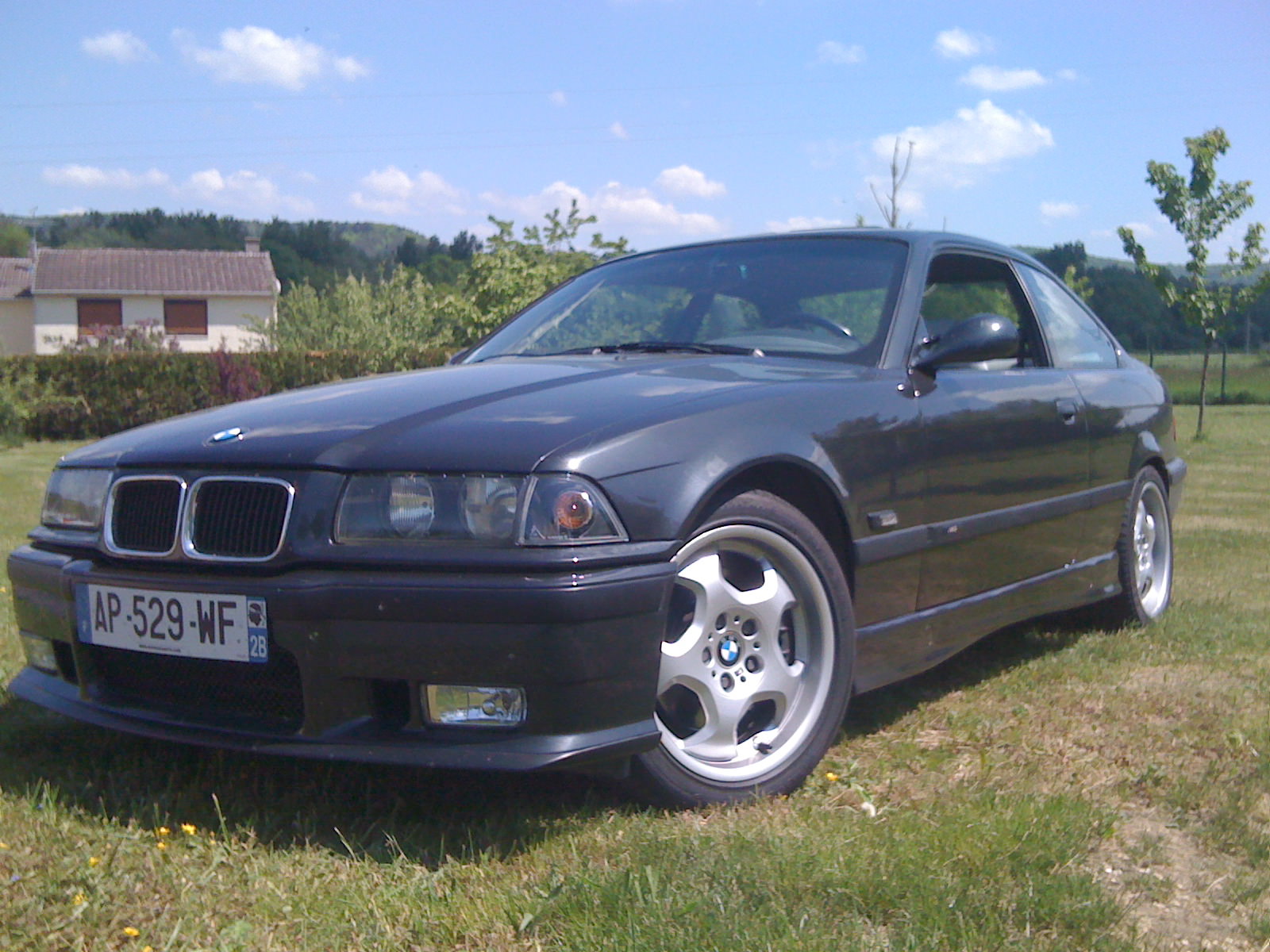

hello je suis nouveau sur le forum,je vient d acheter une m3 qui a 118000 kilomètres.mais j ai un problème avec le moteur,le ralenti instable mais pas tout le temps,un petit claquement au démarage mais quand elle as déja tourné avant ça,la puissance est la mais que en haut ,je ne sait pas si c est normal.si elle tourne sur tous les cylindres .j ai un décata mais le silencieux d origine dessus.avez vous des idées??
actuateur de ralenti?
débimetre?
vanos?(ce que j éspère pas)
tendeur de disri?
ou autre?
merci pour votre aide a tous.
