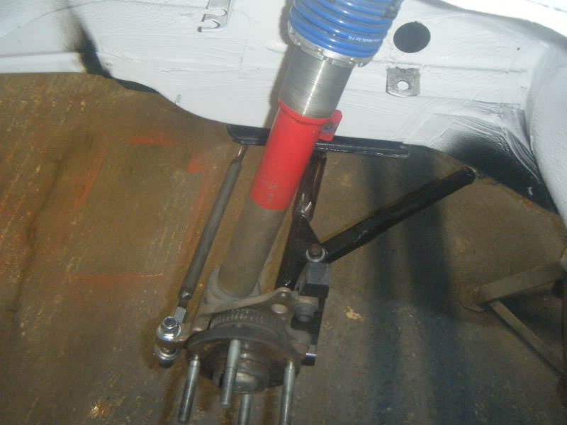

train avant triangulé type DTM / STW / BTCC
permet de régler le carrossage quasi sans limite par le dessous et non pas par en haut via les coupelles
train3.jpg.d30177774d4a50b62a6301394db2e
@ACS3 t'as mesuré le gain de poids par rapport aux triangles OEM ?
ok je me demandais si c'était pour l'avant ou pas !
merci !
demi train rotulé = 3230 gr
OEM = triangle + oreille + silenbloc = 3700 +480+ 327 = 4507 gr
gain = 1,277 kg par coté ...
