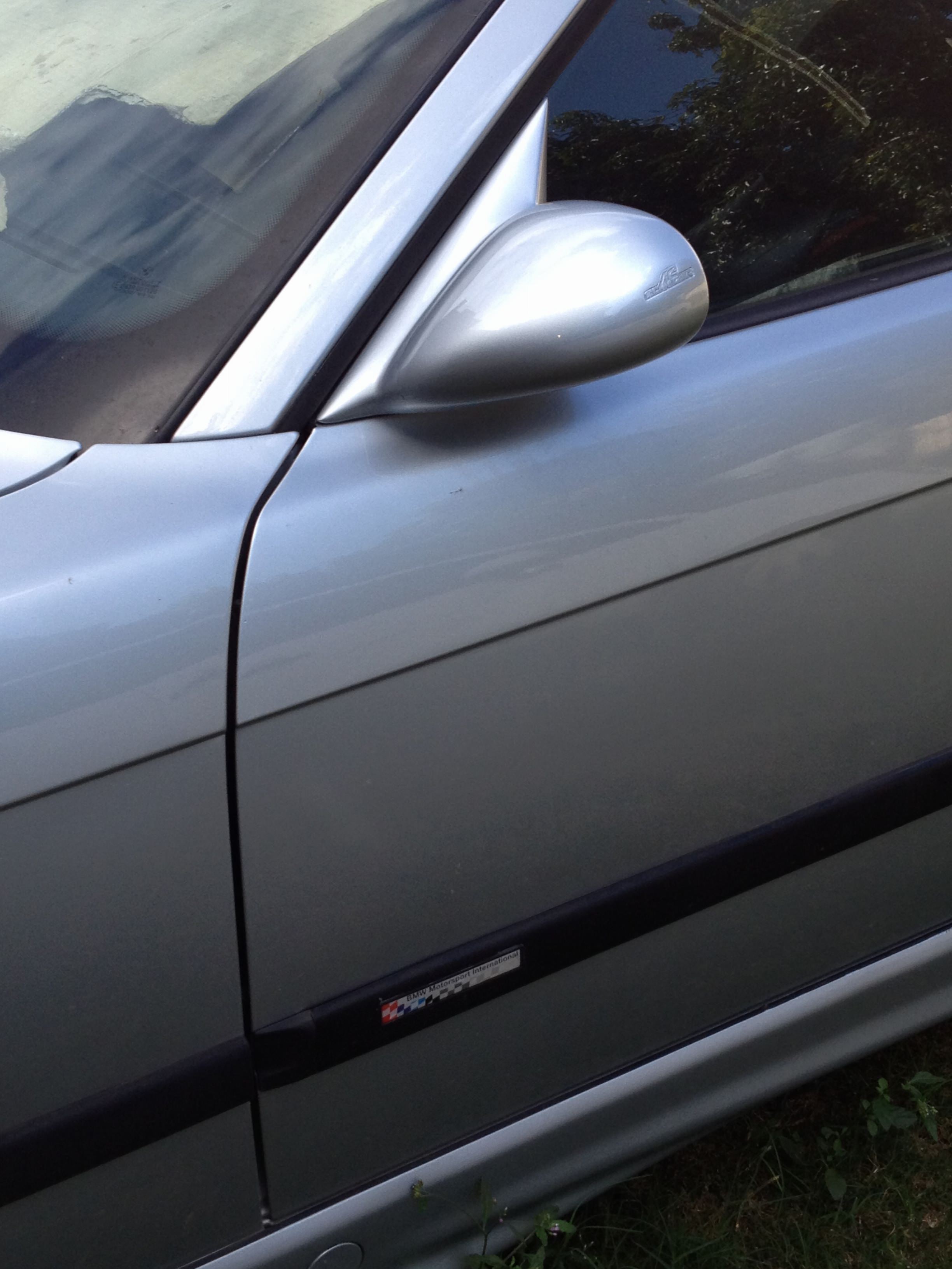

Le 15 avril 2017 à 08:57, ACS3 a dit :
non , ce sont des rétroviseurs Schnitzer
Oui j'ai bien vu que c'étaient des Schnitzer...
J'en ai chopé une paire, ils n'ont pas le même design, d'où ma question :)
tu as des racing , j'ai des classic ... les Classic sont beaucoup plus rares ... ( et plus beaux en plus d'etre plus fonctionnels )
je les ai acheté neuf à l’époque chez ACS ...
et non il ne sont pas à vendre ...

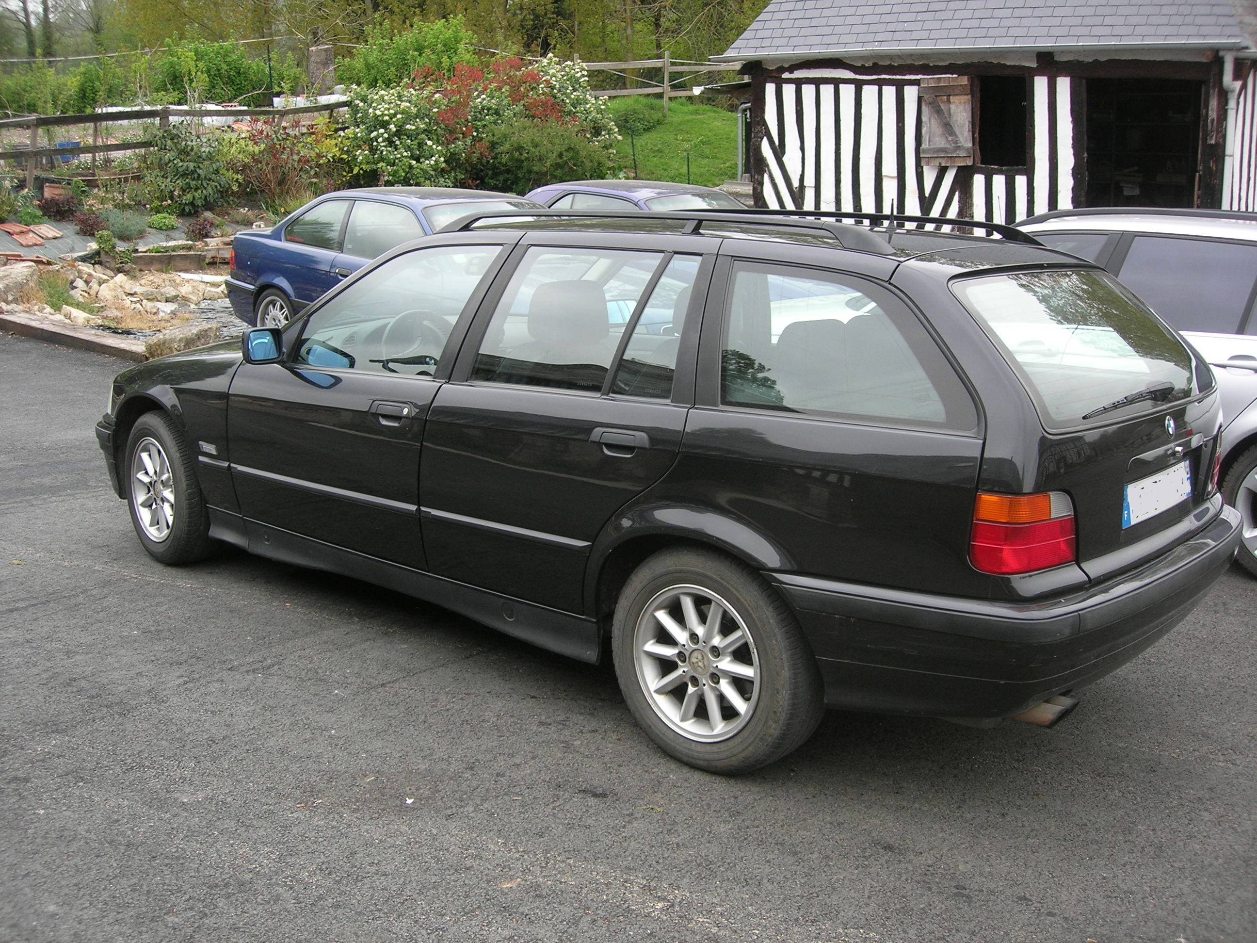

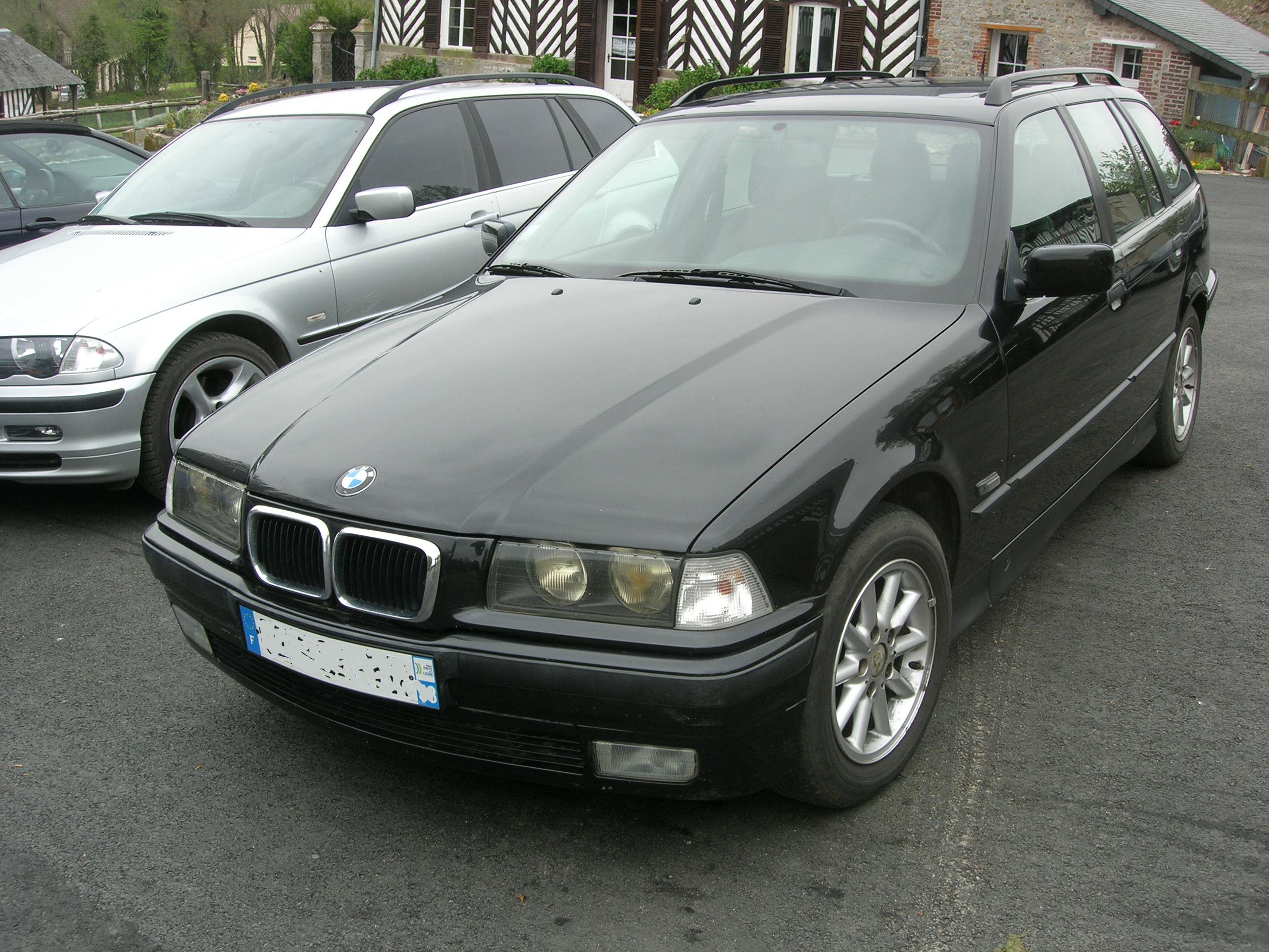

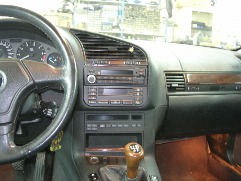

alors ce touring ... qui à la base n'est pas le mien , mais bon , au final c'est bien moi , qui vais l'utiliser ...
avant ...
pendant ...

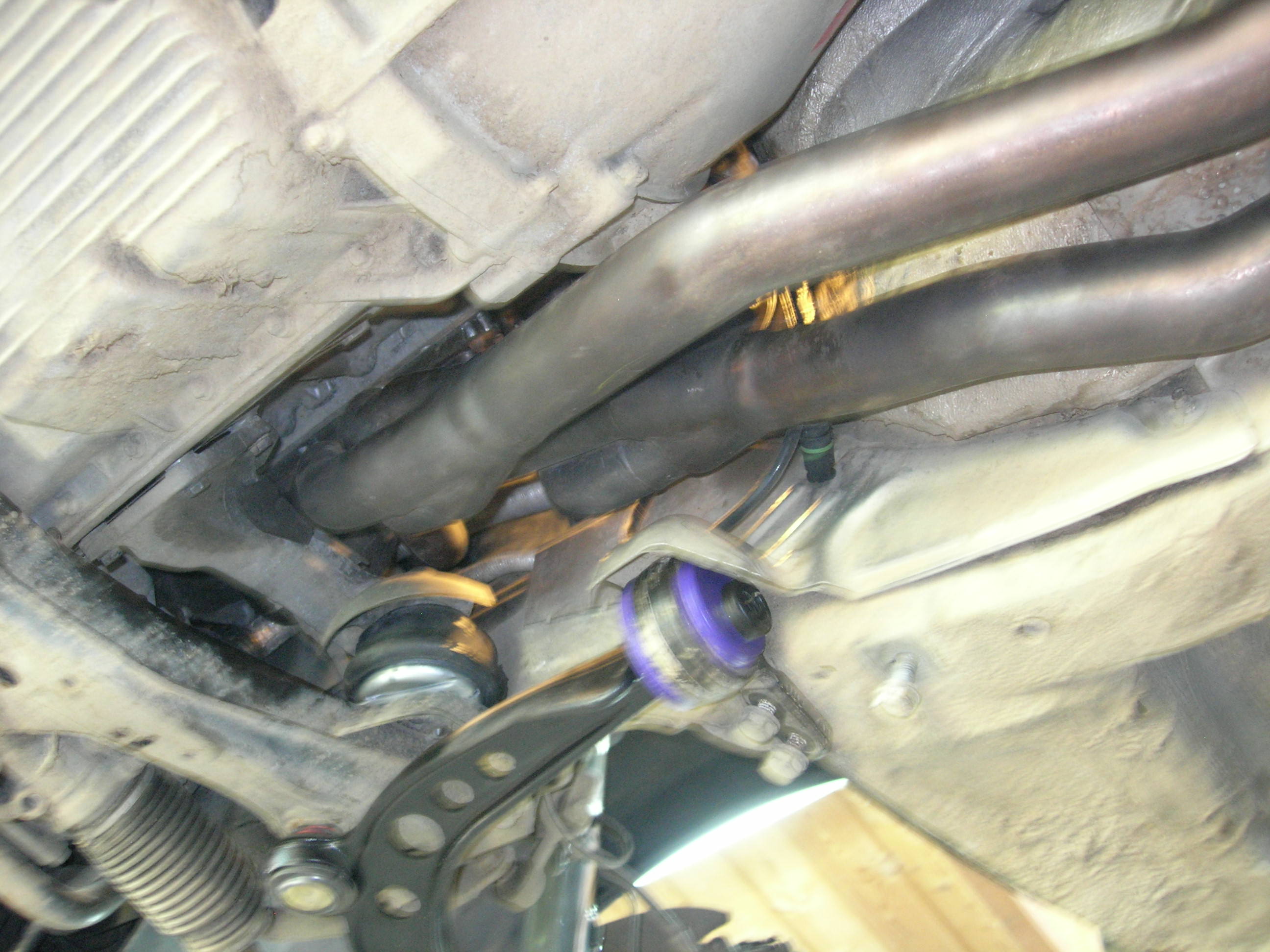

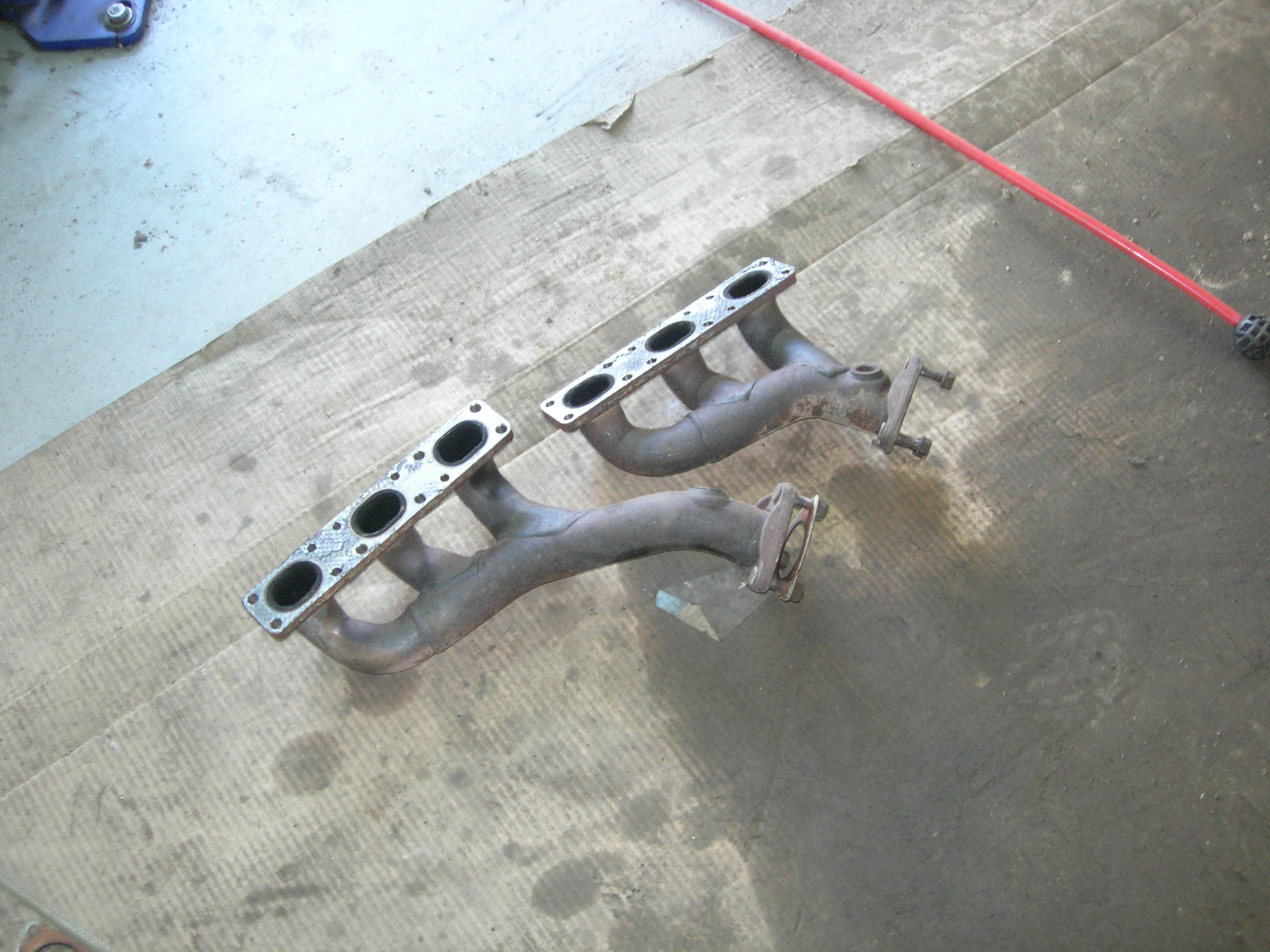

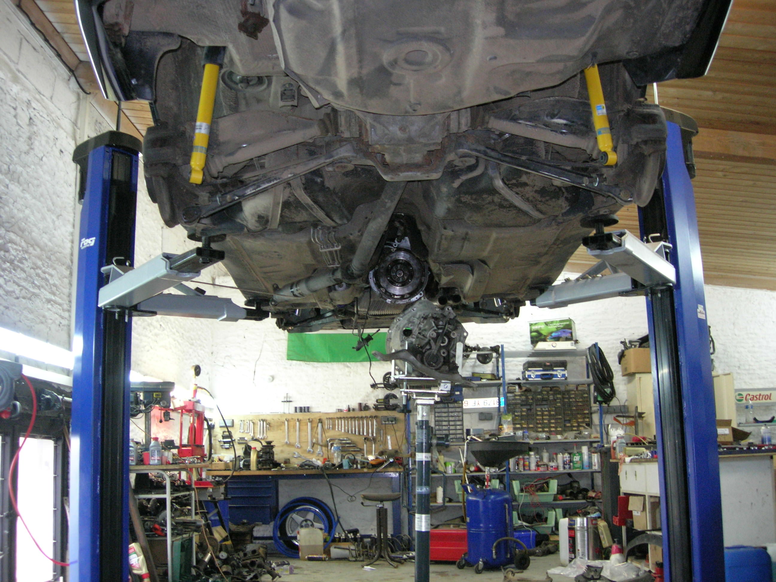

déjà on dégage les collecteurs fonte ...

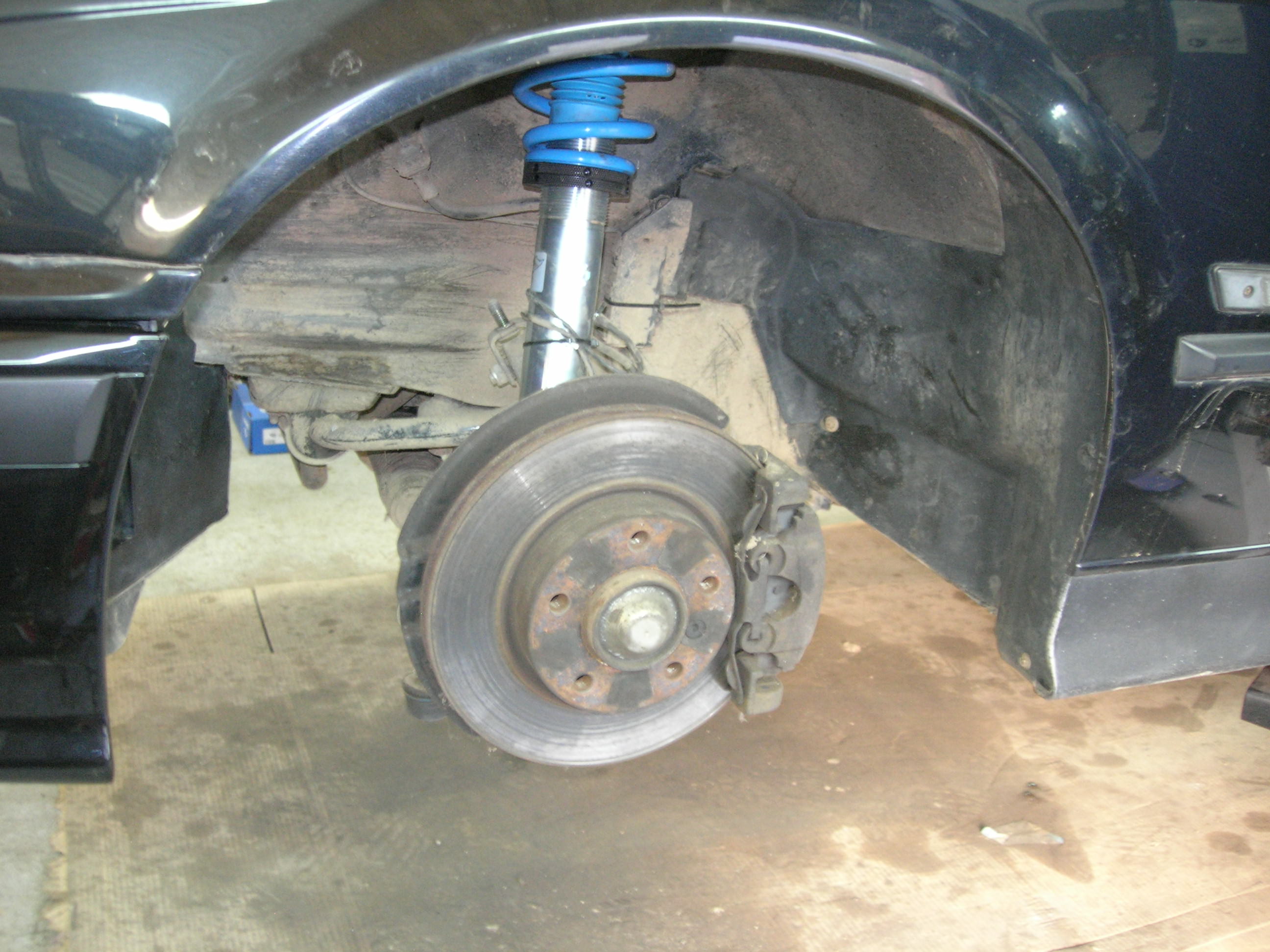

pour des collecteur inox ... au passage triangle neuf , silentbloc exentrés ... silentbloc moteur neuf ...
bon forcement embrayage , à plus de 280 000 km il a vecu ... et pendant que la barre stab erriere est retirée , bin on en met une de M3 berline ( plus grosse)
bistein PSS , le kit B14 donc non reglable en hydrolique , mais top pour regler la hauteur ...

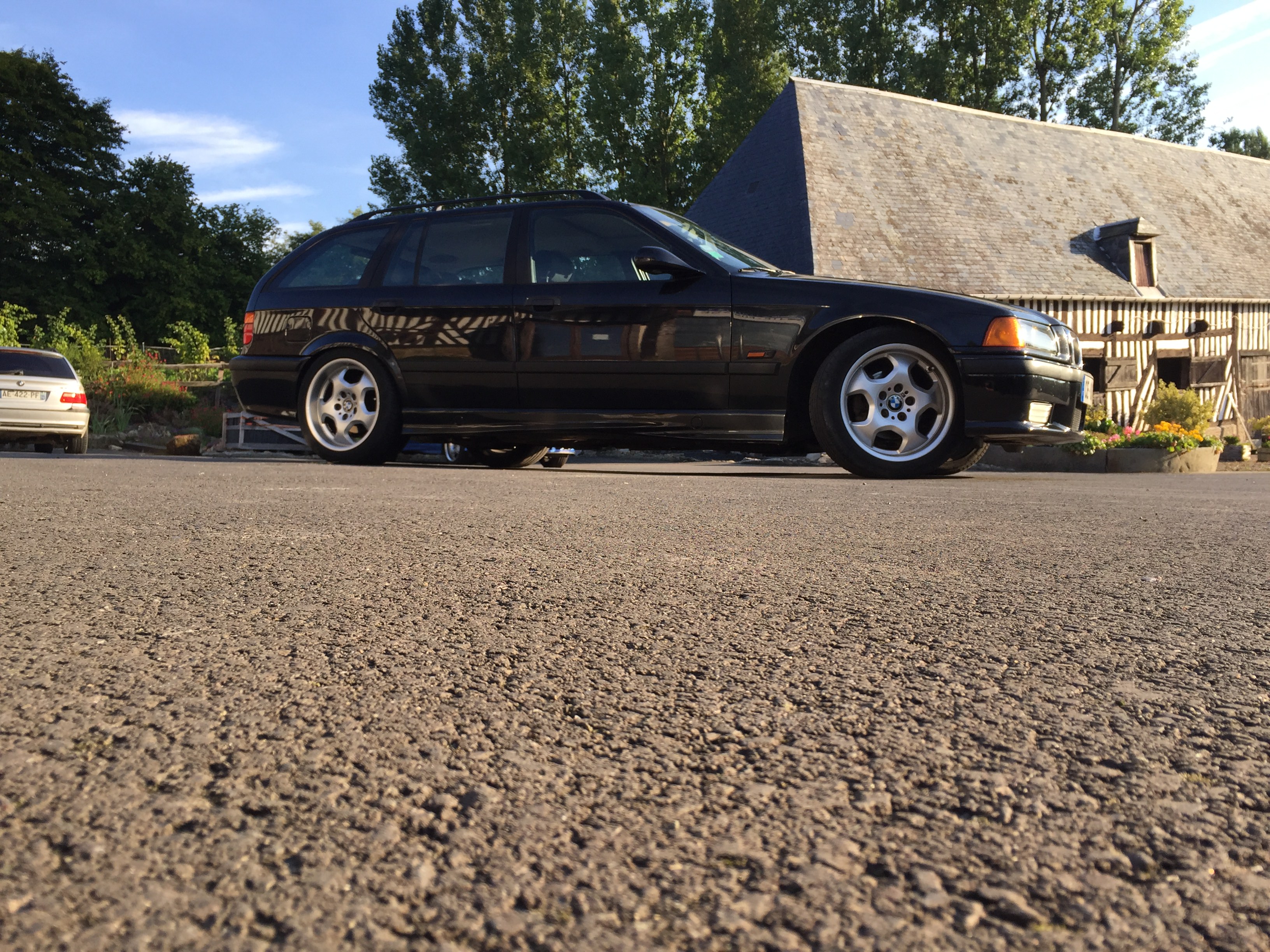

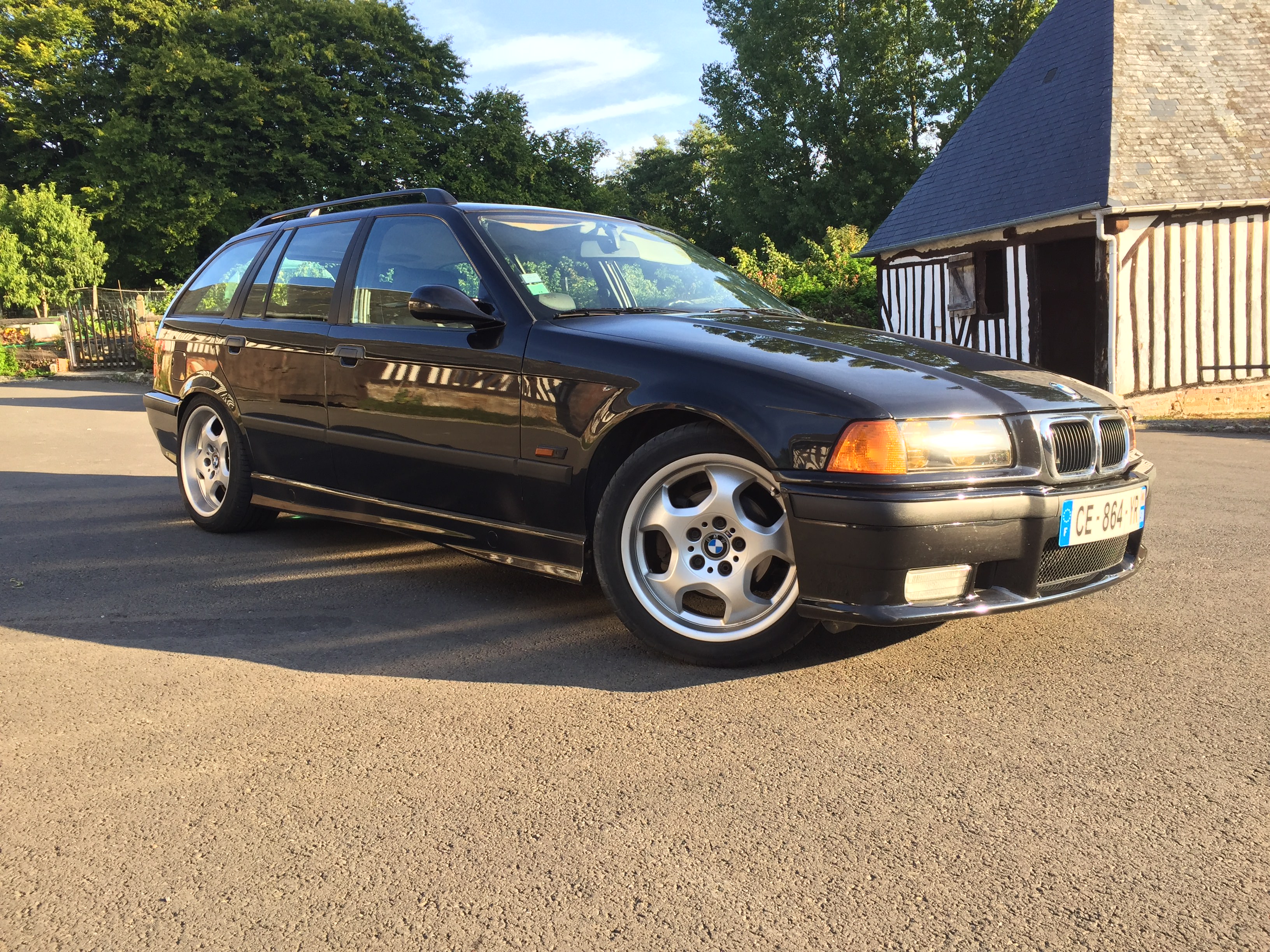

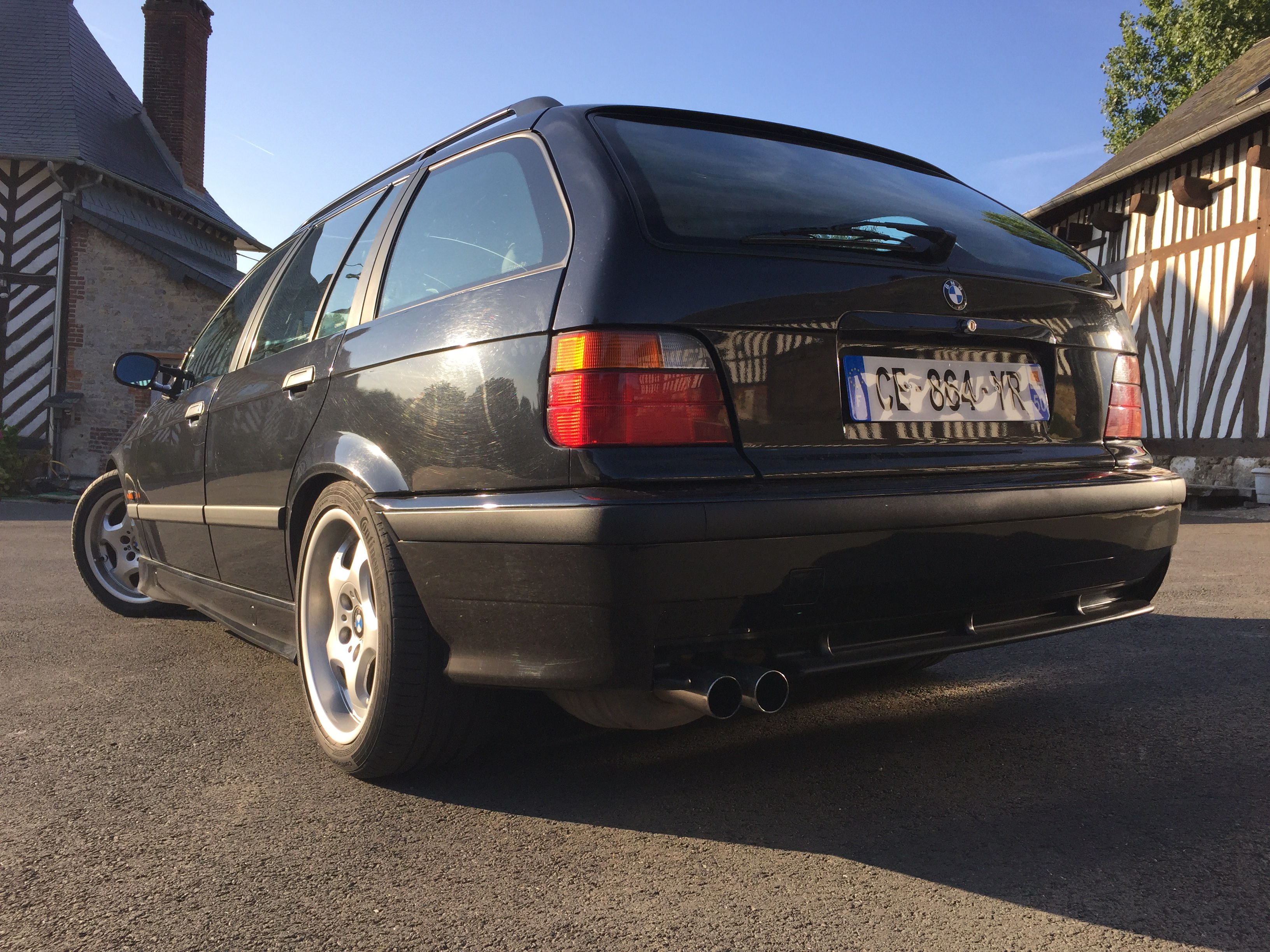

après ...

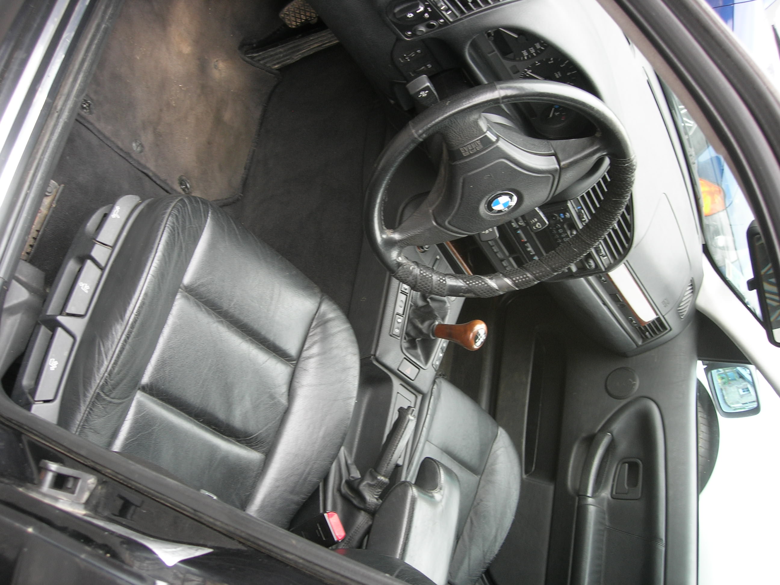

le volant a perdu sa peau de zoub perforée , et l'autoradio est plus dans le ton de l'auto ..
et depuis aujourd'hui ... pont autobloc en 3.15 à la place du 2.93 ...
Ouah! Belle bête
je préfère largement après!:nickel8:
Et vraiment presque 300mkm?
Superbe et le pont court qui va bien..
292 658 ce soir ....
On dit souvent que faut laisser d'origine mais là... elle aurait du sortir comme ça. ( attendez.. on va me dire qu y'avait un pack M en option et que du coup bha on est d'origine l'un dans l'autre hein !?) .
 Les jantes que je trouvait bof bof sur une coupé lui vont à merveille. Y a pas a chier ! Le coté "Agression Discrète " des éléments M3  en carrosserie change complètement la voiture sans la dénaturer.
Je vais me faire taper mais m'en fou : c'est du très très beau tuning :nickel4:

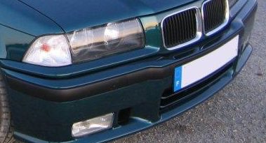

les seuls élément tuning sur cette auto sont :
les feux avant jaunes ...
les retros M3 mais je suis sur qu'a l’époque en insistant auprès du concessionnaire , on les aurait eut à la livraison ...
http://fr.bmwfans.info/parts-catalog/E36-Touring/Europe/328i-M52/may1999/browse/retrofitting_conversion_accessories/retrofit_m_outside_mirror/
la garde au sol , mais pas sur qu'il soit beaucoup plus bas qu'une chassis sport ...
et enfin la gamelle de silencieux de 3.2 qui affiche les deux sortie en fusil de la M3 ... et qui ne modifie en rien le bruit de l'auto
et la grille dans le pc avant , il devrait y avoir des baguettes à la place ... comme ça ...
