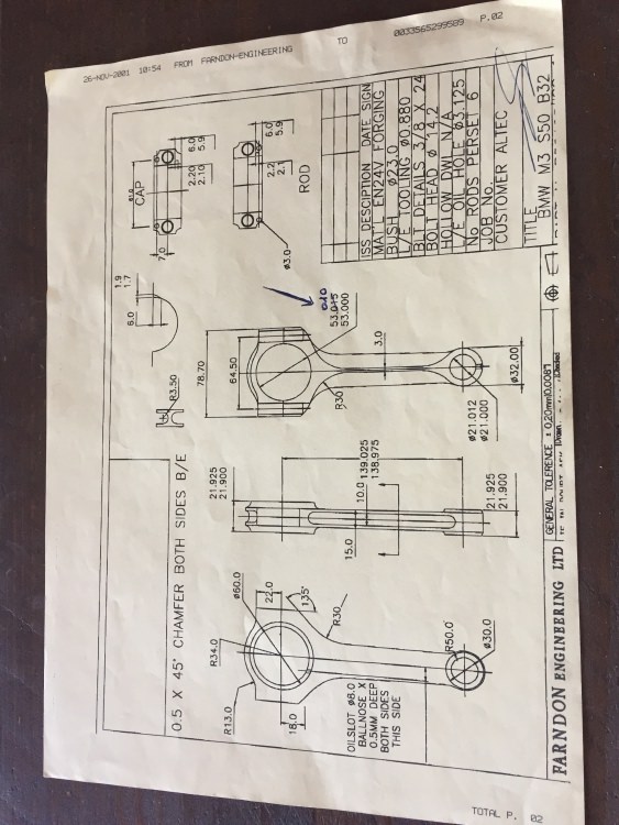

bloc alésé pour piston wosnner 86.5 ( rv 12.3)
vilebrequin alegé equilibré
bielle en H farndon
ressort de soupapes renforcés
AAC spéciaux ( top secret )
boite à air carbone peu connue et modifiée , alpha N bien sur ...
collecteur SS
VM allegé
ce bloc a sorti en 2006 dans une config electronique Sybelle et donc un vanos bridé , 362.7ch à 7500tr/mn , avec 42m/kg de couple mais avec debimetre
mesure prise sur un banc moteur ( donc sans l'auto ) et avec un collecteur d'echappement special tourné vers le haut .
Les bielles viennent de chez Farndon Engineering à Coventry ?
Modifié par William21
il y a 11 minutes, William21 a dit :
oui

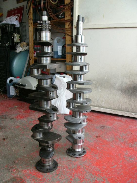

Bonne adresse… J'ai fait refaire un vilebrequin chez eux. Faut juste pas être pressé, il y a du monde en monde d'attente.
ready ...
Il y a 5 heures, William21 a dit :
Superbe! c'est pour une réfection et/ou prépa?
Il doit y avoir un bel écart de poids.
