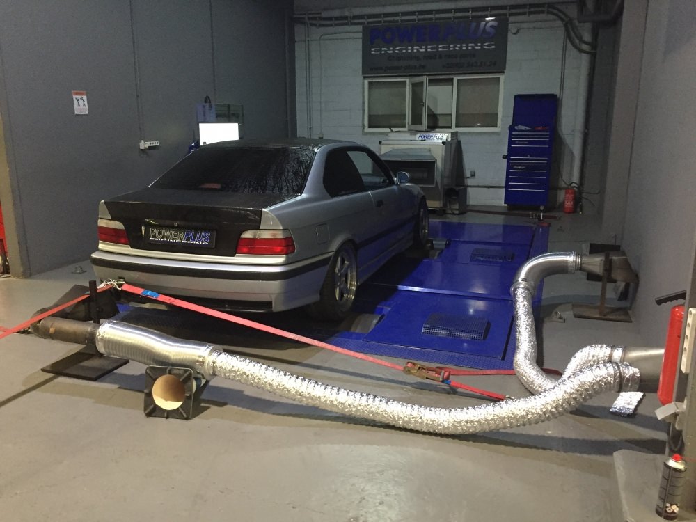

alors ces résultats pour l'ACS3 ??? :up:
zero + zero = la tète à toto ...
problème de cliquetis , trop de compression ... pas de prise de risque , on ne met pas le moteur dans les tours ...
donc recherche du pourquoi du comment ...
le croisement des AAC ne favorise pas la chose ...
le problème étant que le moteur ayant été préparé avant que je l’achète , il doit me manque une inconnue dans l’énigme
les pistes actuel sont :
culasse rabotée...
ancien pistons retaillés pour tenir compte du croisement d'AAC ... et là pistons wossner "standards" ...
quoiqu'il en soit , le moteur doit ressortir pour être ouvert , il n'est pas fiable de le laisser fonctionner ainsi .
je positive en me disant qu'il n'y a pas de casse , juste du temps perdu ...
pourtant tout était prêt ... mais lors de la phase de mise en chauffe les indicateurs ont viré au rouge , et même en descendant l'avance de 5° par rapport à l'origine le problème persistant , on a préféré arrêter .
c'est sur faut pas prendre de risque dans des cas comme ça
un RV de 12.3 c'est sur que c'est chaud !!
et si la culasse est rabotée , on est bien au dessus ...
bon en même temps , j'ai un bloc oem revisé d'avance ...
et un autre bloc complet pres à subir une prepa qui attend ...
manque plus que le temps ...
il y a 16 minutes, ACS3 a dit :
un vrais diesel ?
il y a 1 minute, LoïcRS2 a dit :
un vrais diesel ?
preuve qu'il est quand même costaud ce S50B32 ... car il a au moins 150 km dans cette config dont 100 km de rodage au mans ... (certes en douceur vu la météo détrempé )
pour vous donnér une idée ...
certain l'on déja lu : le vanos cale les AAC dans une position propice au démarrage
hier vite fait en retirant le relais du DME on avait relevé 12 de compression ( donc dans la dite position du vanos )
"position propice au demarrage " mais kénéqueue saveudir ????
c'est simple c'est comme sur un deux temps ... ça décompresse ..
condition identique à hier ( mais autre appareil de mesure ) 11.5 bar
second test
relais retiré accélérateur ouvert en grand ... bam 13bar ...
bon , bah on va tenter de démarrer ... donc démarrage sur 5 cylindres , deux coup de gaz ... bam :shock: 17.5 bar !!!
dés que je peux je fais le même test sur mon cab qui lui est stock ...
