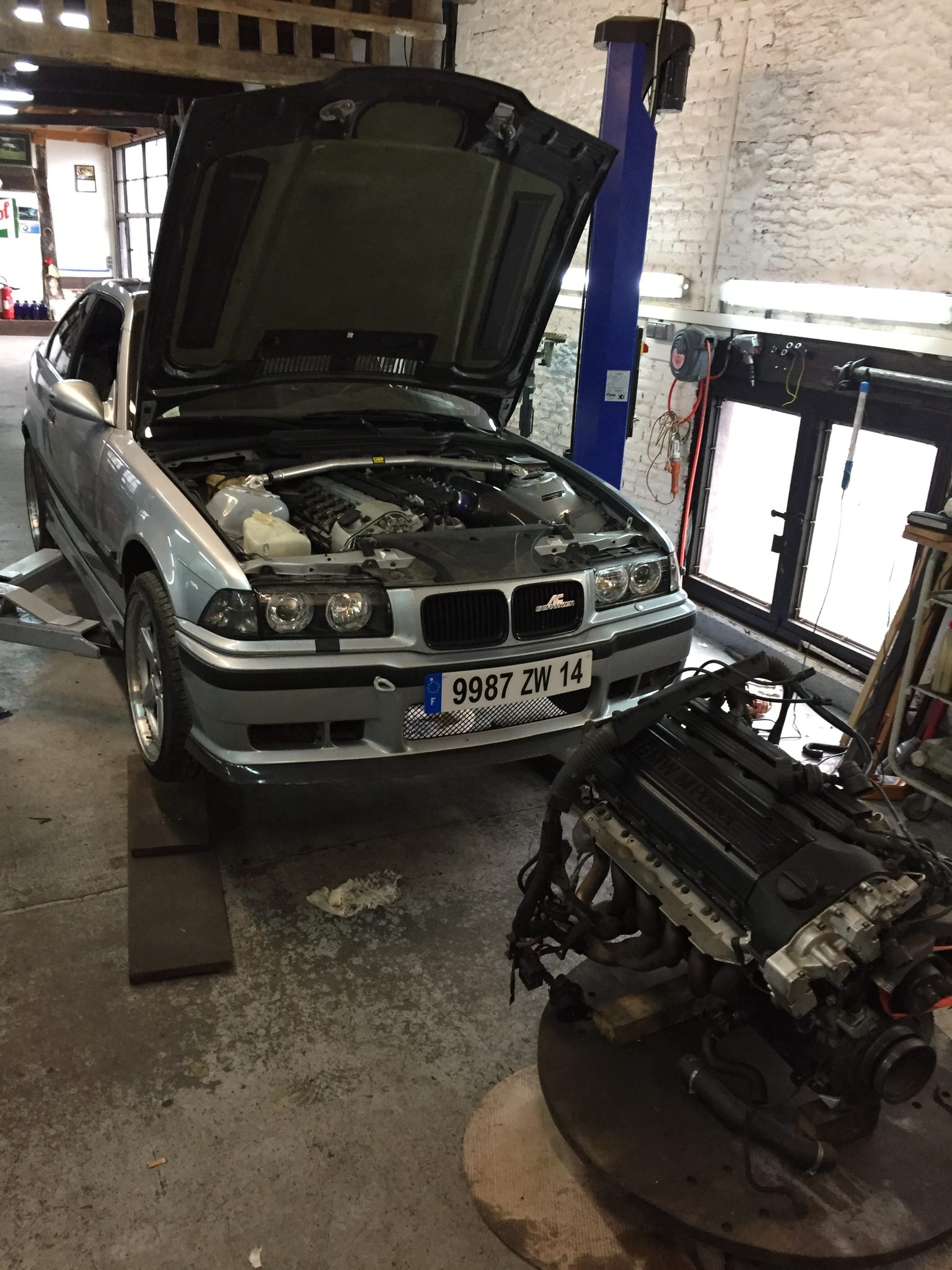

et hop ... de toutes façons , yapalchoi ce soir il est dehors
Ah chouette, dès news ici !!! Manque plus que la berline 3,2L Boston...
Ah elle est sympa cette auto, juste les feux avant qui me gênent un peu.

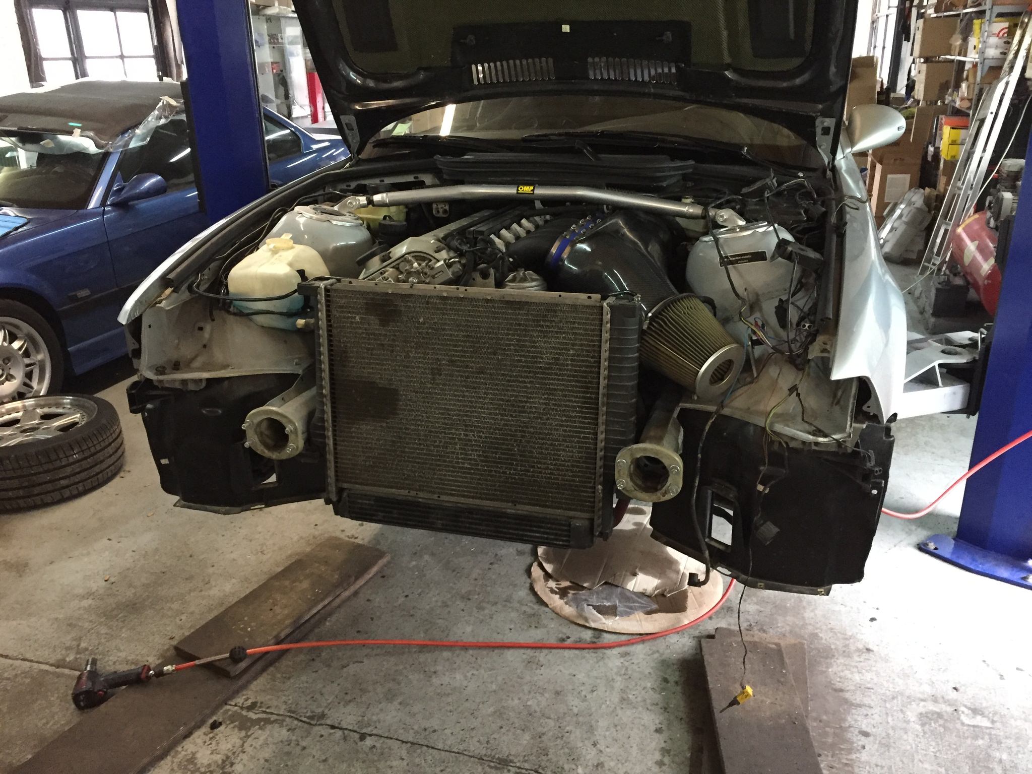

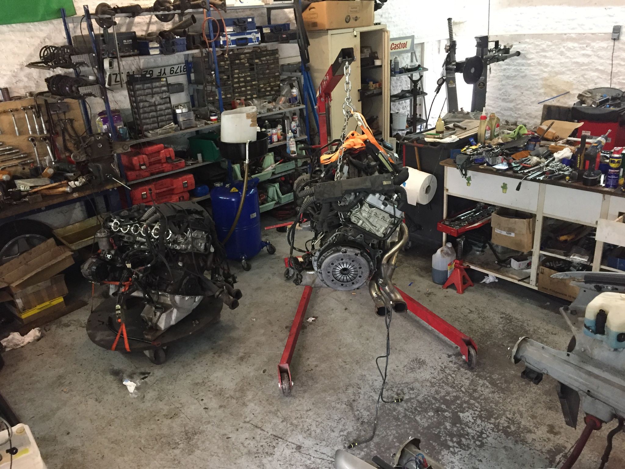

work in progress ... j'etait fatigué hier , donc il est sorti ce matin ...
se pose maintenant la question de la config du moteur de remplacement ... niveau admission et échappement ... et aussi VM et embrayage ...
je pense que je vais le mettre stock ...
il y a une heure, ACS3 a dit :
Si tu le met stock c'est roule ma poule, sinon tu vas devoir passer par la case gestion et compagnie... pour 15/20cv à tout péter, ou du couple comme tu préfères.
Fais ça sur le bloc racing une fois que t'as retaillé les pistons, c'est plus logique.
En tout cas des S50B32 à l'atelier c'est pas ce qui te manque en ce moment... Mais y'en a qu'un qui marche correctement :nickel5: Alors te trompes pas sur celui que tu remontes lol !
Pétard, y'a du gros pognon chez ACS3 !!!! Au moins une semaine de conso moyenne !!
Et encore, ça, c'est ce qui est visible… On voit venir l'annonce sur LBC, "échange moteur BMW "M" contre deux rouleaux."
Il y a 4 heures, ACS3 a dit :
Une bonne admi, travaille sur ce qui « consomme » de la puissance comme les poulies, visco remplacé par un spal, etc...pas de gain au vilebrequin, mais gain a la roue sans perte aucune de fiabilité.
et le poids, tu l as déjà bossé, donc pas trop la peine de chercher 40cv de plus
j'ai pas l'intention de remetre un visco , ni clim ni pompe de rechauffage des cata ...
je pense le laisser stock avec debimetre , et collecteur d'echappement d'origine afin de privilegier le couple et la disponibilité de la puissance .
Sage décision. Le chiffre de puissance maximum est absolument inutile, sauf se la raconter.
Ce qu’il faut privilégier, c’est la puissance moyenne disponible, donc un max de puissance le plus longtemps possible sur la plage qui t’intéresse. Genre 5000-7600 pour un bloc destiné à courser. Entre celui qui a une Pmax élevée mais une courbe très pointue, et celui dont la Pmax est plus faible mais avec une courbe plus remplie, la seconde sera devant. Pas moins qui l’invente, c’est de la physique :W .
