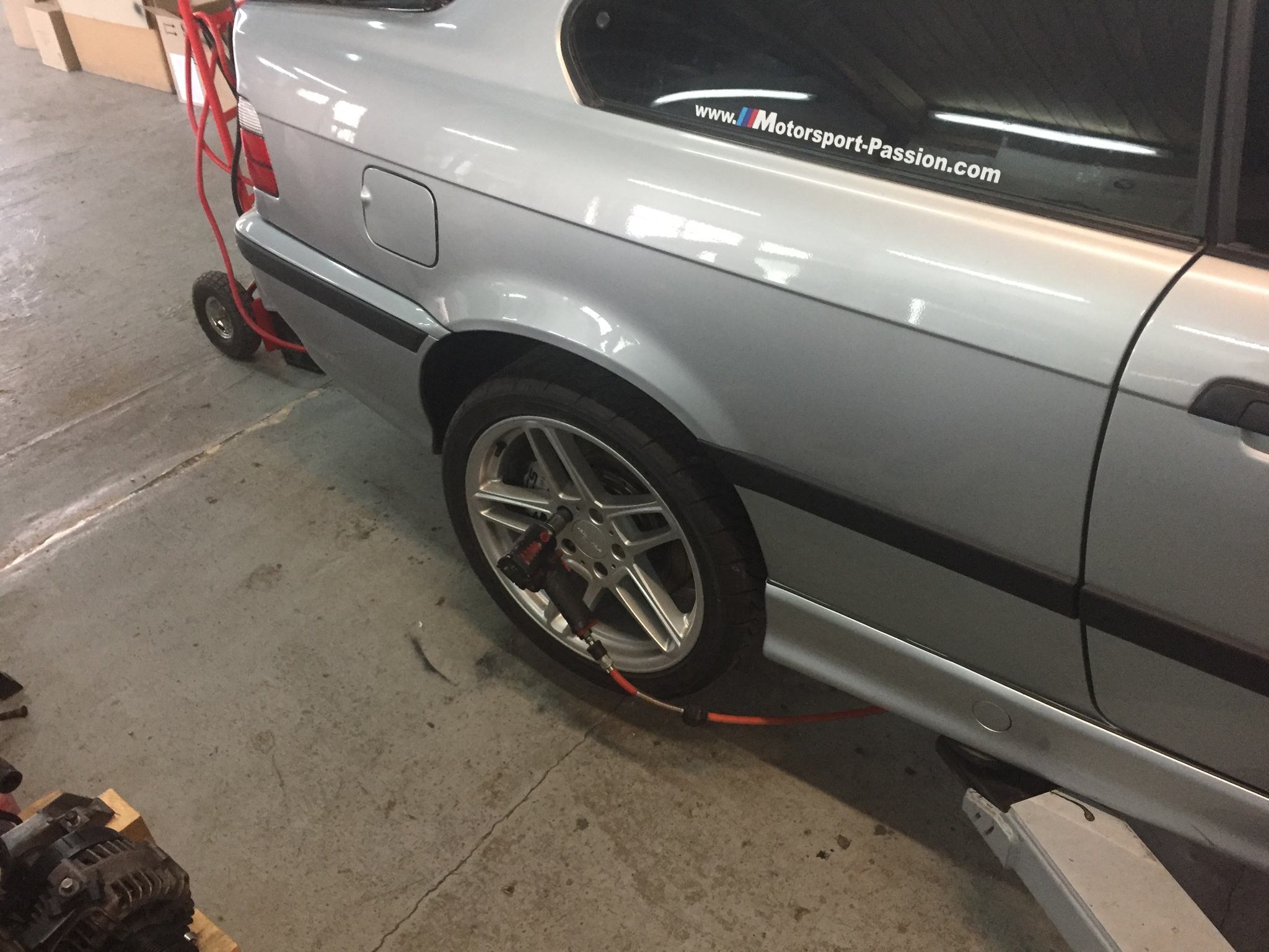

Tes ailes arrières sont tirées ?
juste ce qu'il faut pour rester oem ...
bord replier et leger biais ...

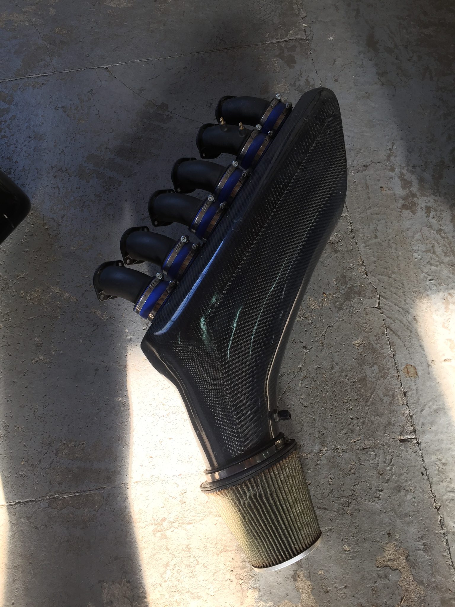

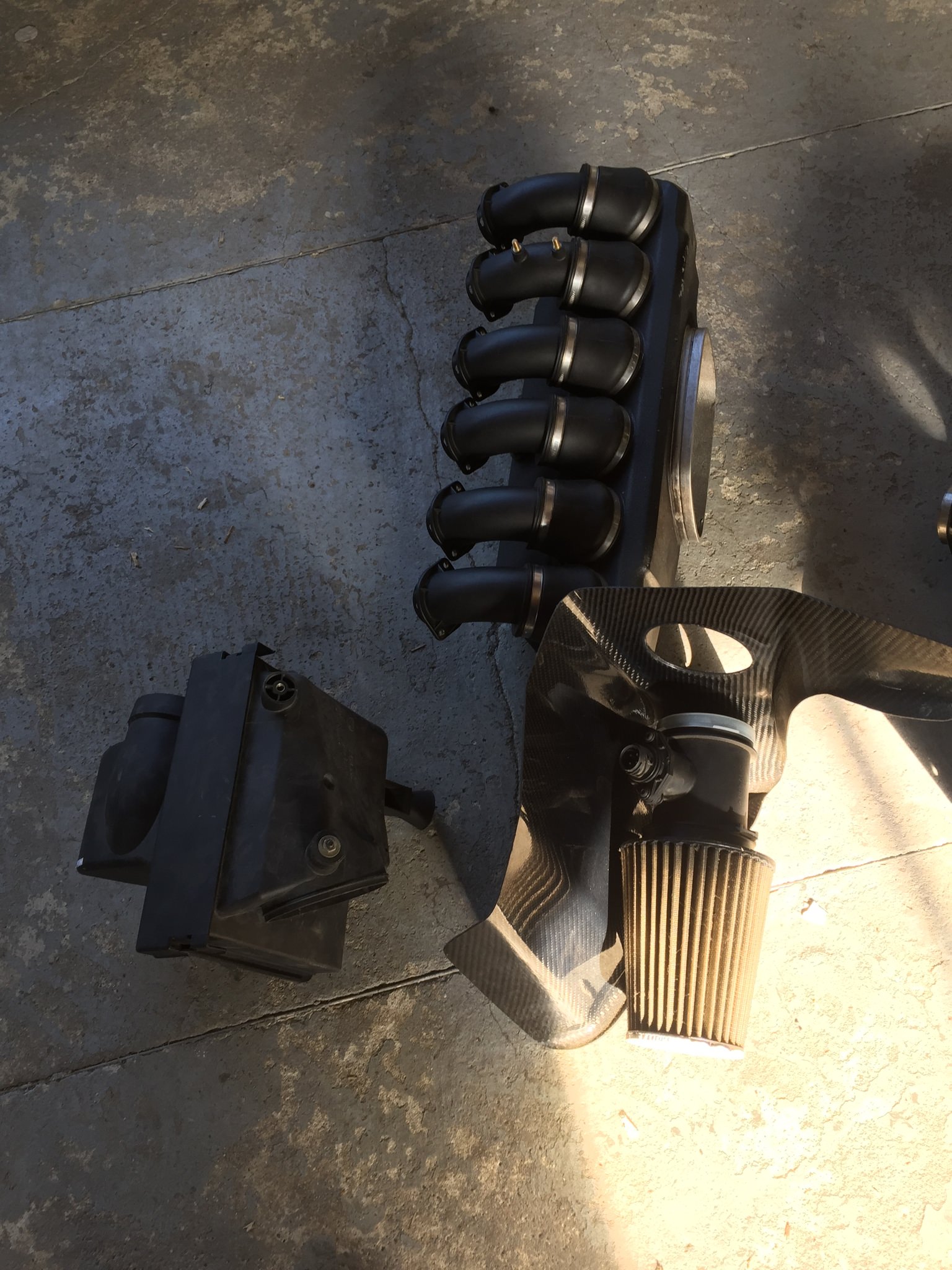

Il y a 3 heures, ACS3 a dit :

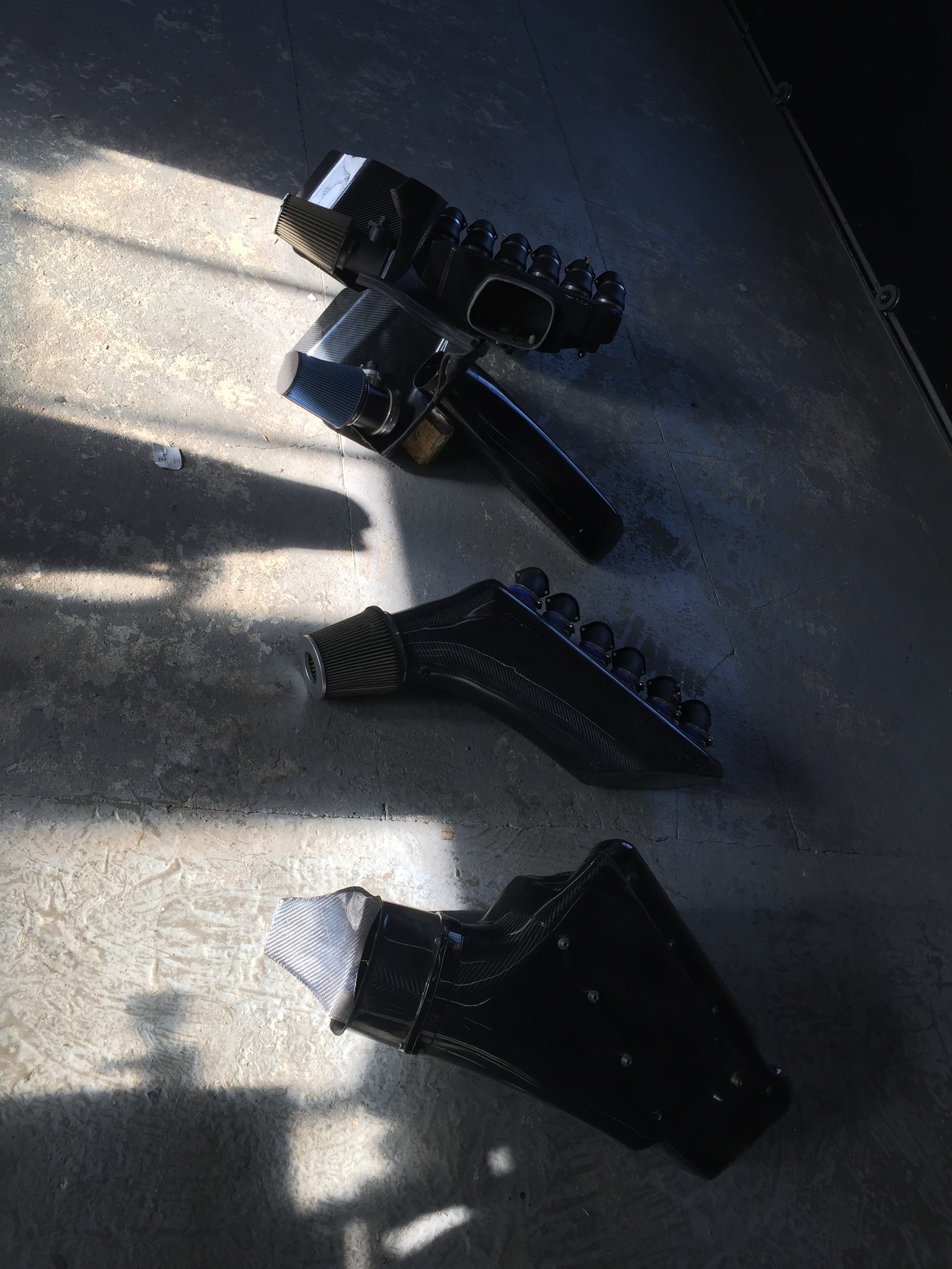

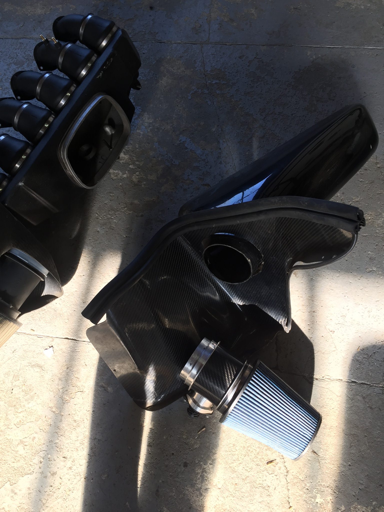

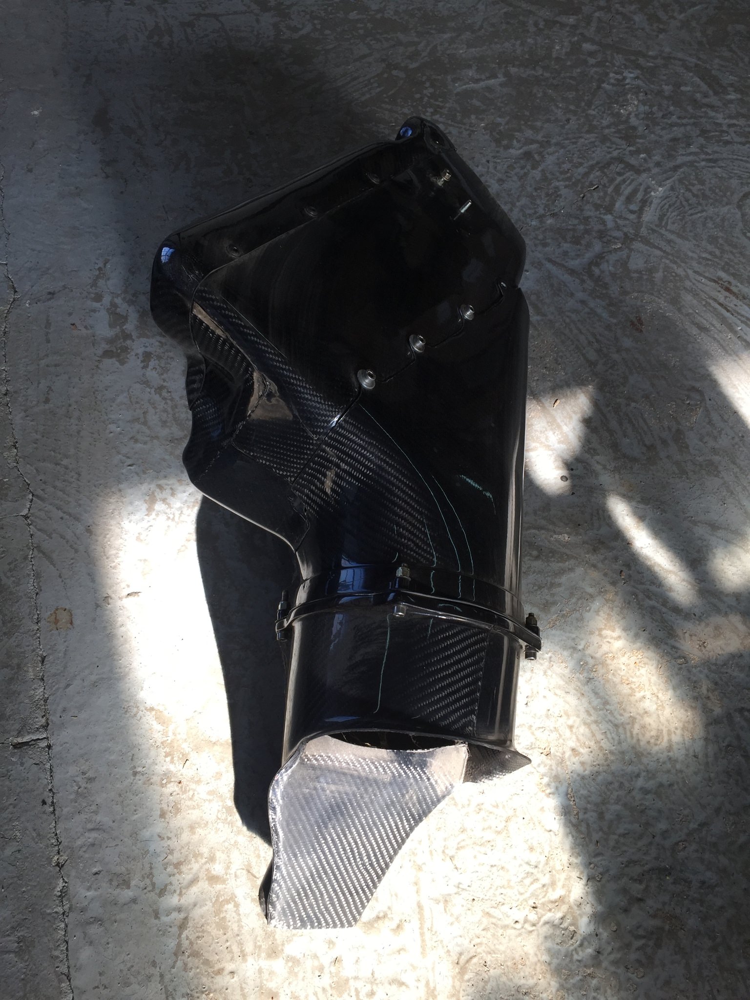

nan , tu vois @Nakamiki les truc difficile c'est plutot ça ...
pffff qu'est que je choisi :?:
origine /filtre origine ou origine kad et cloison ?
carboneM modifiée avec cloison et debimetre alu carbone ?
Geoffstell racing modifié mais alphaN ?
ou CSL proto alphaN que j'ai developpé pour Geoffstell
et là , c'est le drame ...:-( soudain , j'hesite
CSL pour moi
Csl et monoblocs pour Moi aussi, mais t as déjà fait ton choix n est ce pas ?
CSL + Type 3 Monobloc ?
Plus un pour l’admi CSL qui grogne et les belles monobloc !
De mémoire la Geoff Steel son incovenient était la taille du flitre à l'intérieur non ? un filtre rectangle pas mal plus petit qu'un filtre CSL ?
je vais repartir sur l'admi Geoffstell alphaN qui etait sur le moteur prepa , c'est le plus simple , et surtout c'est celle qui genere le plus de couple
