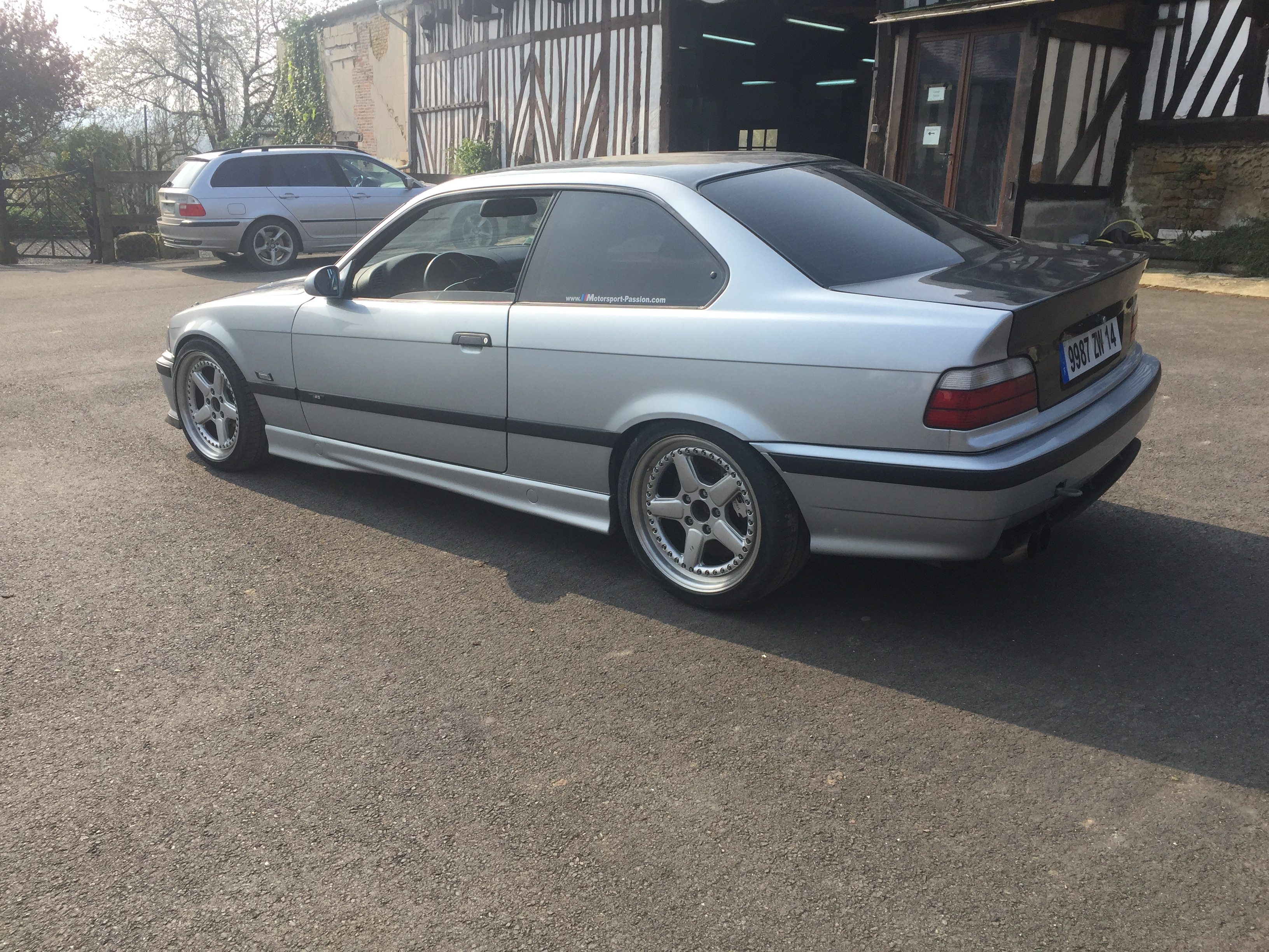

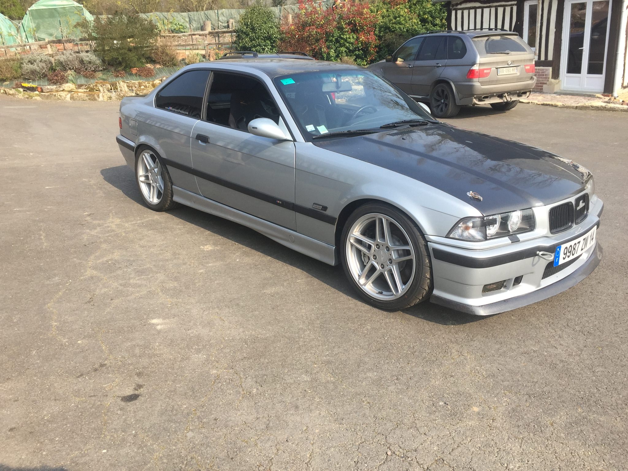

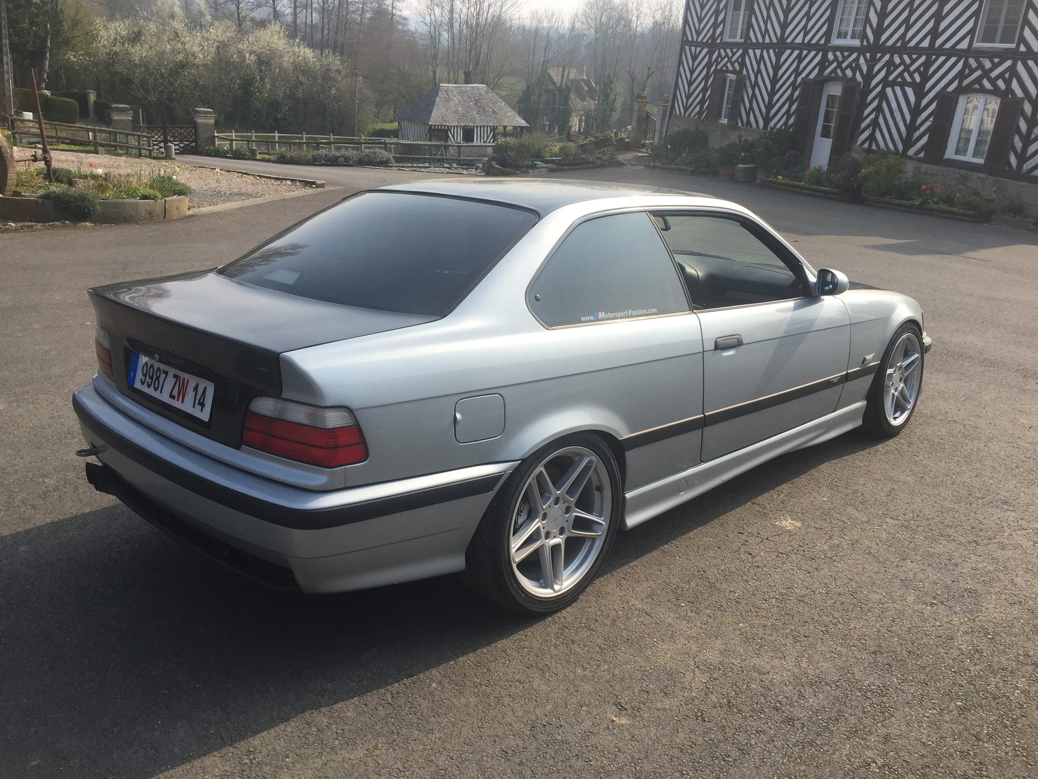

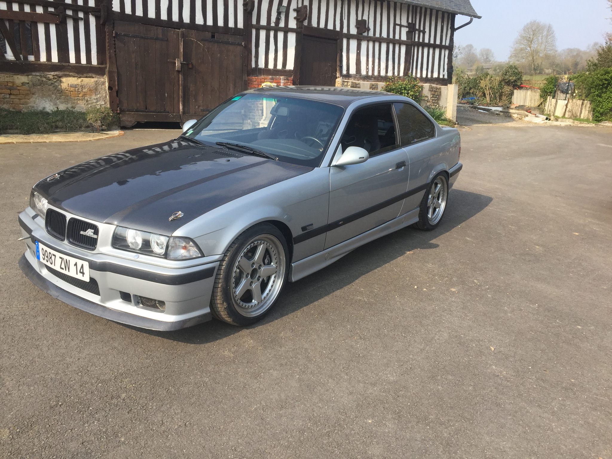

bon , on rajoute une cale de 3mm et on sort l'auto pour voir ce que ça donne ...
hormis le fait qu'elles sont bien plus legeres que les Type2 racing , je ne suis pas plus convaincu que ça ...
les jante , c'est un tout , il faut que ça matche avec la couleur de l'auto ...

Affaire de goût mais team dynamics vont à la perfection sur E36
Replis les ailes sur la bleu alors ^^
Moi j’aime bien perso. Les Types 2 aussi mais je trouve qu’elles manquent de tonneau. Je les verrais bien avec plus de déport. Surtout derriére.

d'autres prob se posent ...
le 255 sur les Type 3 en 8.5 est moins flanc tendu que sur les type 2 qui sont en 9 pouces ...
et avec la cale de 3 en sus l'ET est bien plus faible qu'avec les Type 2 donc le pneu va frotter ...
donc retour au type 2 ..

tu n'as pas bien lu ...
je ne monterais pas les type 3 sur le coupé car , ça va frotter
les type 2 sont en ET41 , calé de 5mm soit un ET 36 et les pneus passe juste comme il faut dans les ailes arrieres
les Type 3 sont en ET35 et pour ne pas toucher l'etrier , il faut 8mm de cale soit un ET 28 , et ça reste une solution batarde car le centrage est perdu , il faudrai donc à minima 10 mm de cale
en plus les advan monté sur les Type 3 taillent large ... et monté sur du 8.5  ils font "ballon"
mon coupé restera en Type 2
je ferais un essai des Type 3 sur le cabrio , qui lui a des freins OEM
