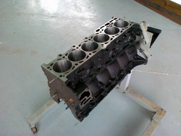

bloc revenu de chez l'usineur ,...
contrôle et déglaçage ... verdict , bloc comme neuf , toutes les cotes sont ok ...
y'a plus qu'a attaquer le reassemblage de ce 3.2 ...

une petite photo ... Y'a pu ka ...
bloc déglacé et repeint
C'est beauuuuuu ! ;)
c'est neuf ( ou tout comme ) !
Une photo , il va pas chauffer ton appareil ... :lol:
