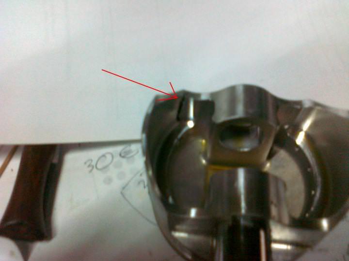

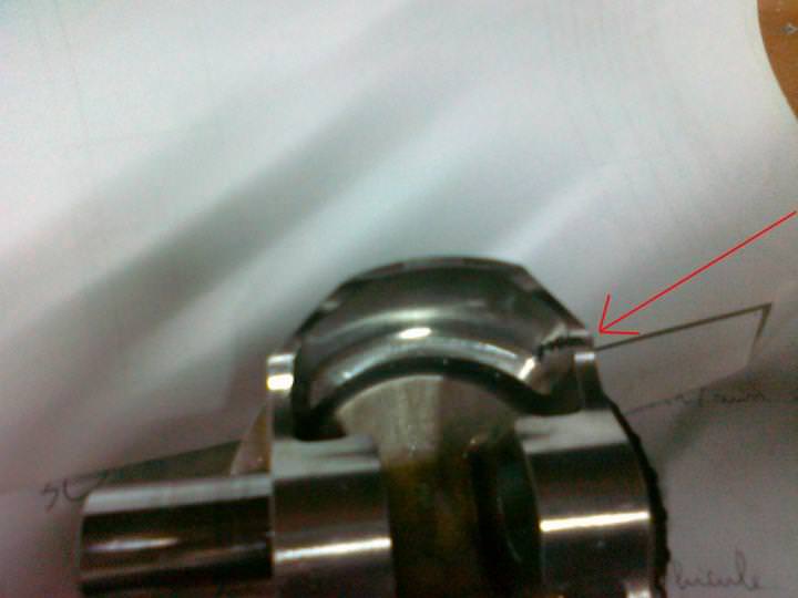

c'est ajusté très "serré" , le bloc est vraiment nickel , le déglaçage à donné les quelques 100eme , qui furent fatal au piston précédent ...
difficile de vous faire des photos , des pistons abimés , il faudrait un bon appareil et faire des photos en macro sans flash

On voit bien sur les photos, je me demandai pourquoi tu remettais les mêmes au risque de re-avoir le soucis mais la j'ai la réponse. :nickel:
