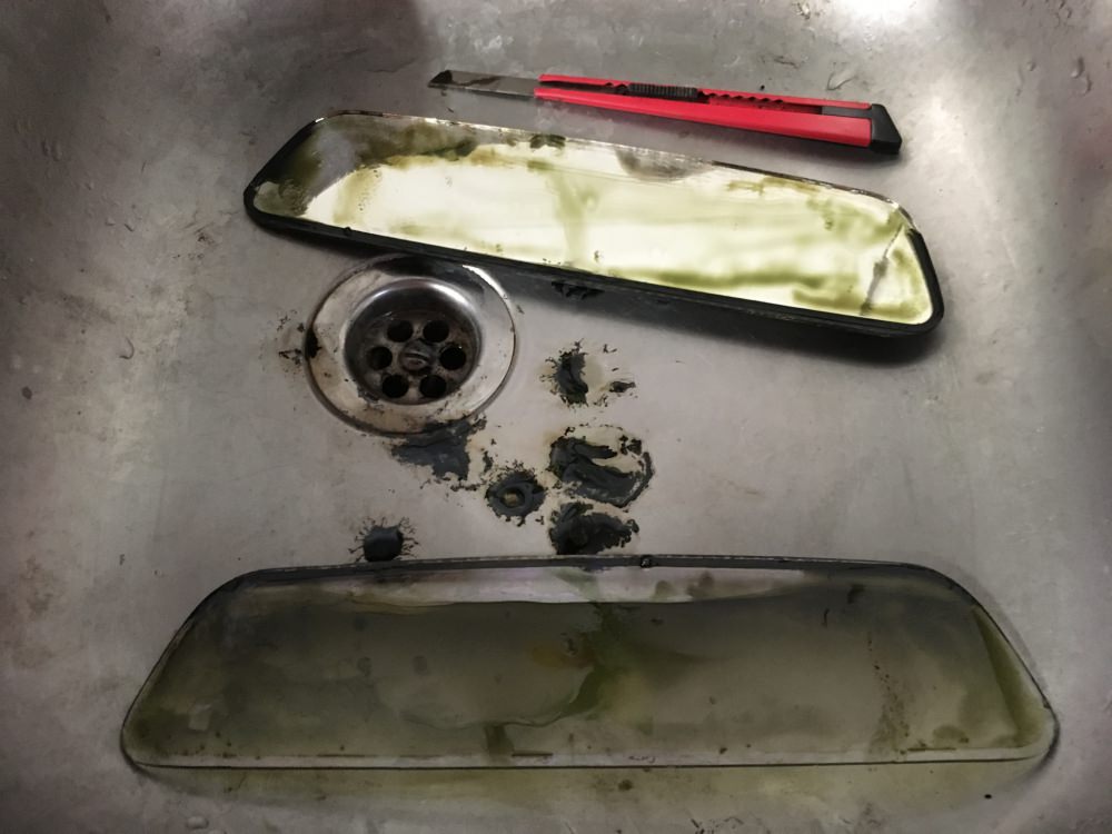

  • Je déterre un peu ce message mais effectivement j'ai eu également la même chose. Je me demandais pourquoi la vitre n'était plus très claire mais c'est donc ce foutu liquide : nettoyage effectué,

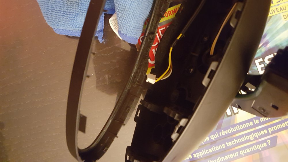

  • A mon tour j’ai suivi vos conseils pour virer ce foutu produit noir  Alors avant: On démonte le rétro en faisant 1/4 de tour vers la droite ne pas oublier de le débrancher : On l’o

Problème connu et de plus en plus récurant chez bmw sur les rétroviseurs électroluminescent série E46 et E39 , ce m'est arrivé en 2007, attention le peu de liquide (qui semble être à base de phosphore) est corrosif et celui ci aillant coulé il m'a abîmé et attaqué la console centrale (plastique d'entourage levier SMGII fondu) un fois les cristaux fendus, il donne l'impression d'avoir constamment de la buée dessus et c'est légèrement flou, ce n'est pas réparable et le miroir (glass) ne se vend pas au détail.

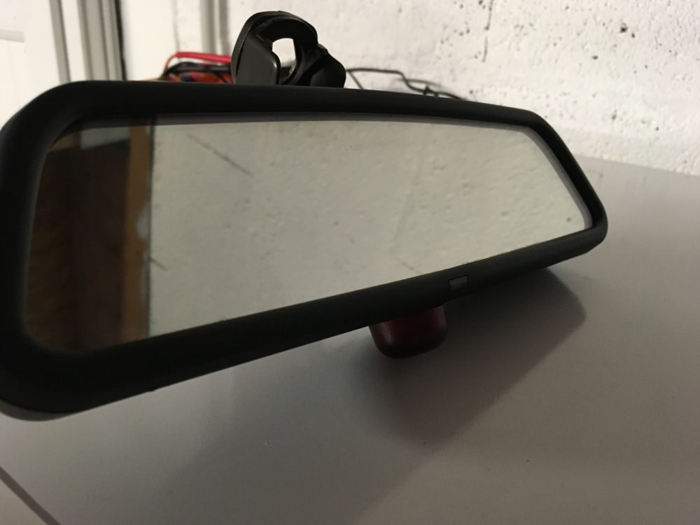

Enfin bon bref, il me propose de me vendre un rétro d'ocasse, dont il récupérerait mon électronique ( européenne, on sait jamais des fois que ce soit différent des US ) et avec une vitre électrochrome neuve

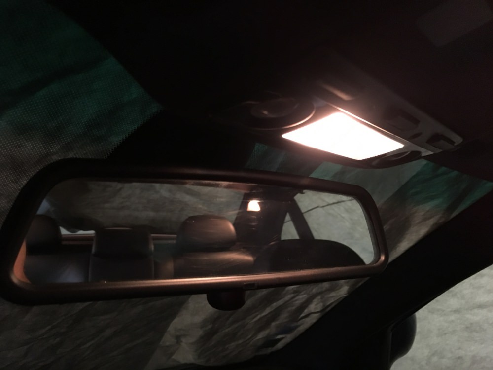

J'accepte sa proposition, et j'ai reçu le rétro en cette fin de semaine, je l'ai monté et il fonctionne niquel :nickel7:
Au final au lieu de $89+$50 j'en ai eu pour $300+$50 soit environ 250 euros
Bref c'est toujours moins cher qu'un neuf chez BMW et c'est mieux qu'un d'ocase où on ne sait pas si la vitre va nous lâcher le mois suivant :confus:

Pas des soucis je mettrais une photo à l'occase :)
