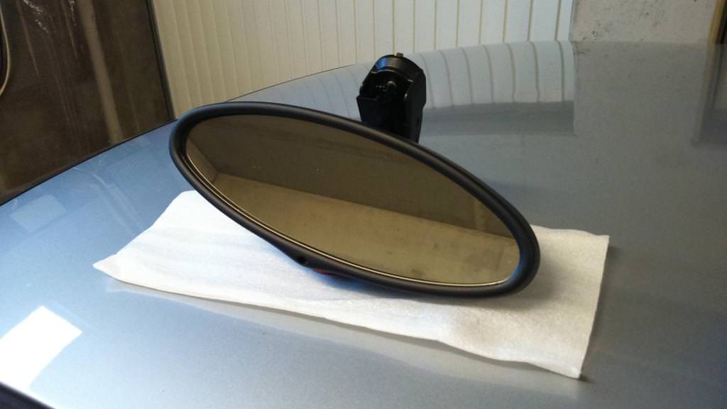

  • Je déterre un peu ce message mais effectivement j'ai eu également la même chose. Je me demandais pourquoi la vitre n'était plus très claire mais c'est donc ce foutu liquide : nettoyage effectué,

Bon bein voilà, c'est mon tour, je monte dans la voiture et là, une tache sur le rétro.. Pfff :-x
Quand je vois le prix d'un neuf, c'est abusé 450 euros!
Je pense que je vais virer le liquide et je verrai bien ce que ça donne.

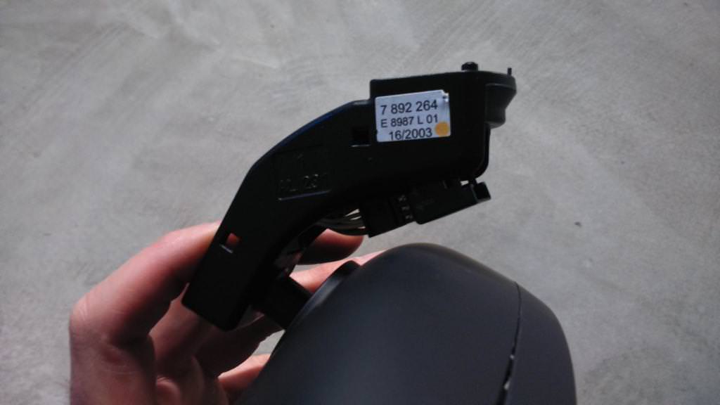

la référence du rétro se trouve facilement (voir photo). Ca évitera les erreurs de commande..
post-10697-0-11287200-1431545857_thumb.j
Modifié par dams90

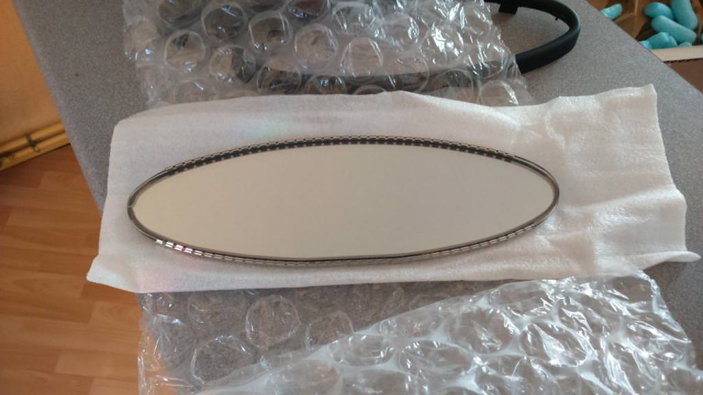

10 jours après ma commande, j'ai reçu aujourd'hui ma vitre de rétro :) Le colis était très bien emballé et la vitre bien protégée.
Je recommande donc le site que m'a donné vanos13 :nickel8: --> http://m.ebay.fr/itm/191063567777?nav=SEARCH
J'en ai eu pour 165 euros livré (variable suivant le cours de la livre sterling) au lieu de 450 euros le rétro complet en concession BMW. L'économie est loin d'être négligeable!
Pour ceux qui souhaitent retrouver la fonction electrochrome pour pas trop chère, c'est une bonne solution.

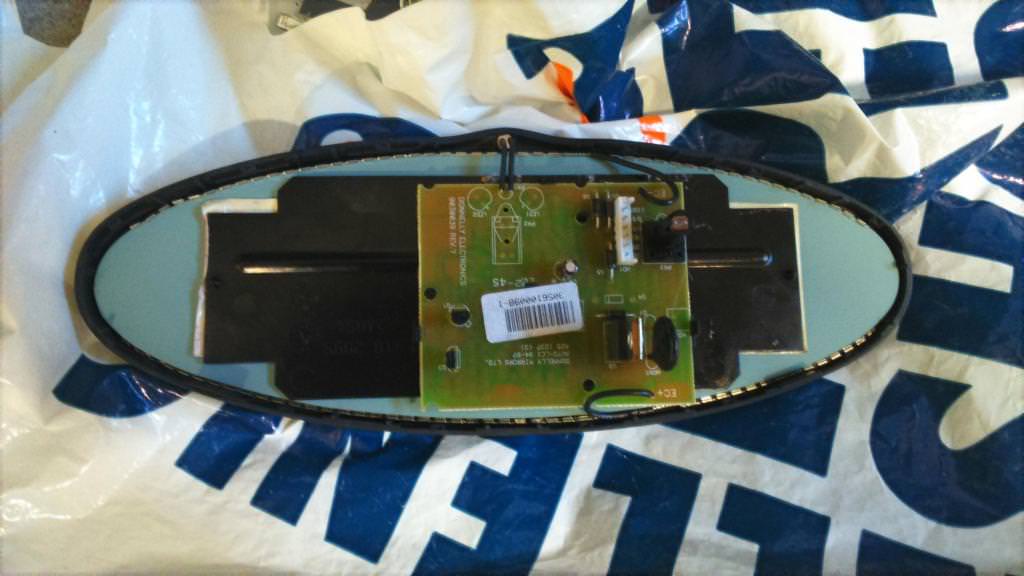

Une photo à la réception..
post-10697-0-21080400-1432927569_thumb.j
Une juste avant de tout remonter. Pour info, il faut recoller le support en plastique qui tient le circuit imprimé sur la nouvelle vitre.
