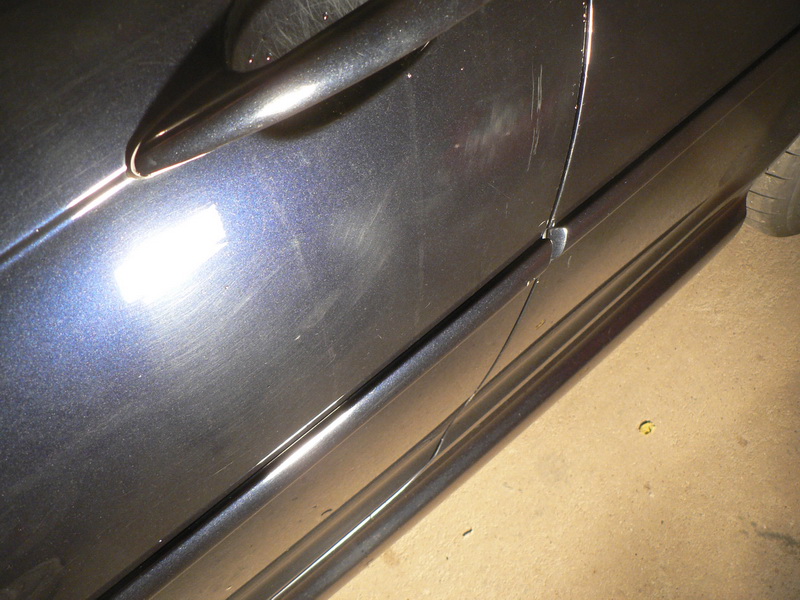

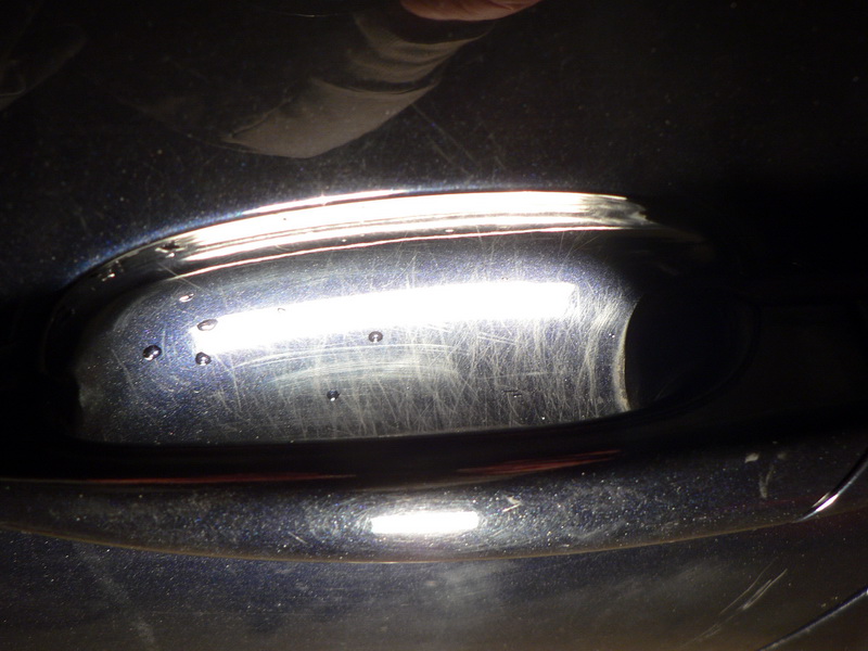

Alors si Geoff veut bien prendre le temps d'étudier mon cas !!
Effectivement je peux tenter le polissage mais je suppose qu'il faut opérer avec du matériel de pro et un produit qui va bien...je ne suis pas convaincu que l'huile de coude suffise!!!!! Je pense qu'on doit pouvoir louer cà chez KILOUTOU ? Pour le produit faut il utiliser un efface rayure ou simplement un polish ? Si qq a déjà vu traiter le sujet sur le forum merci de me renvoyer sur le sujet :nickel2:
Euh Jeff, nous sommes en septembre, pas le 24 décembre au soir... ;)
Bon d'accord...mais quand on a des compétences un peu limites ... on peut croire au Pére Noël ! Donc, si des bonnes âmes ont des idées je suis preneur ! Je suis dans le sud ouest si qq connait un pro où je pourrais confier ma M :nickel8:
Si tu connai pas ... n essaye pas . Une lustreuse mal utilisé avec un produit pas adapté peut faire plus de mal que de bien . La rénovation de peinture (ou detailling) est plus compliqué que l on peut imaginé , il ne suffit pas de beurré ta lustreuse de polish et de l étalé sur la carrosserie , ya du travail de préparation avant . Trouve un gars qui te fera ca (au ***** par exemple) et tu repartira sur une base comme neuve .

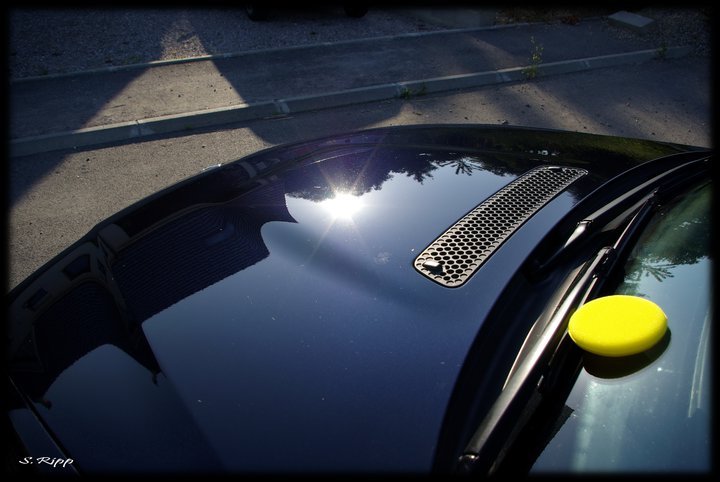

Juste pour vous montrer ce qu'un détailling bien fait peut donner.
Je fais régulièrement quelques voitures d'amis et connaissances. L'été dernier, j'ai attaqué la mienne.
Voici quelques clichés pour vous montrer un peu ce que ça donne :

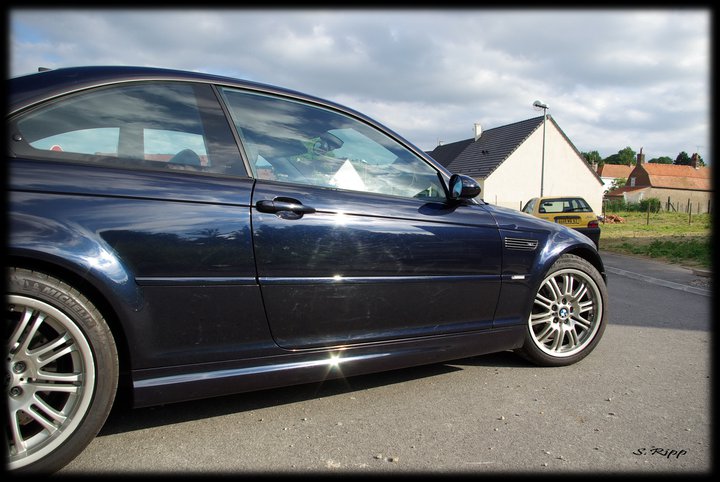

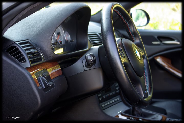

Celà fait un moment que je me suis lancé dans la rénovation de peintures et intérieur de voiture. Ça me trottait dans la tête depuis pas mal de temps, bien avant que j'ai la M.
Après avoir fait 2 ou 3 voitures d'amis, je me suis lancé dans la rénovation de ma M qui en avait bien besoin ......
( attention, certaines photos peuvent choquer les personnes sensibles ..... :lol: )

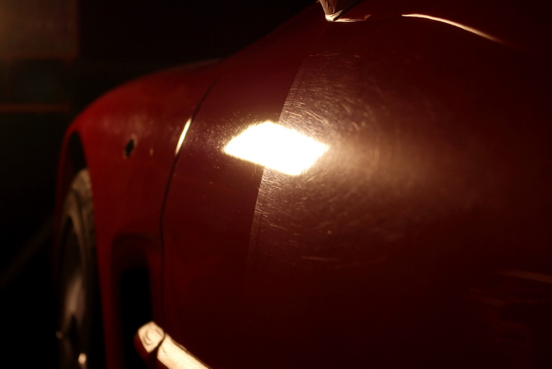

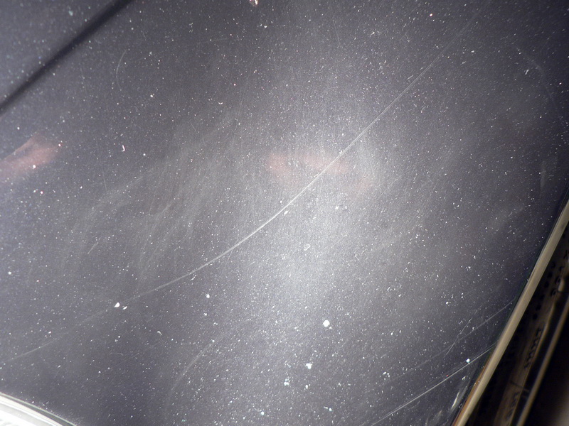

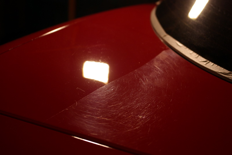

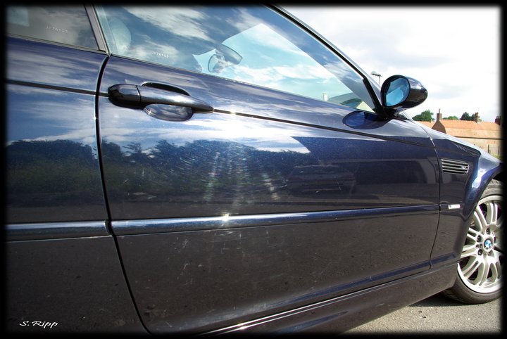

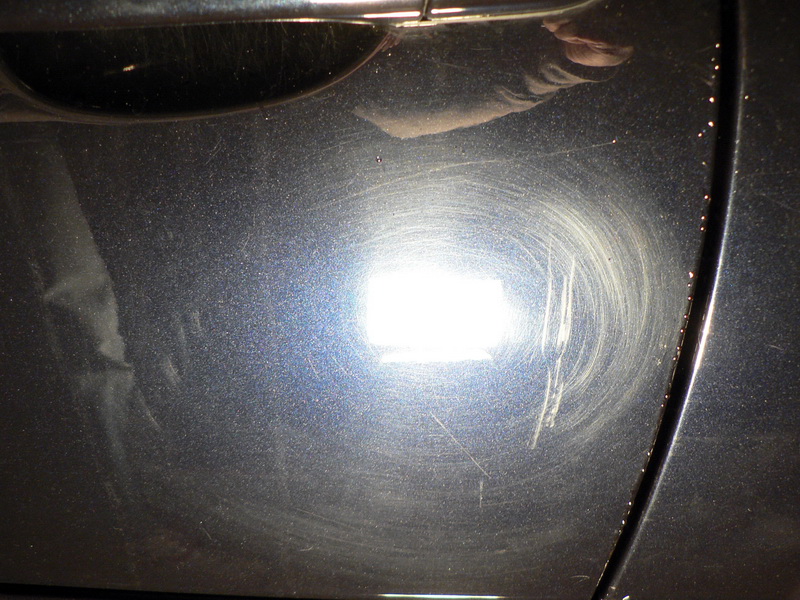

Voici l'état de la carrosserie vu au projecteur ( ce ne sont que quelques échantillons ....) :

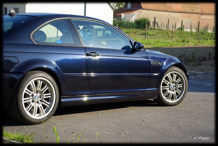

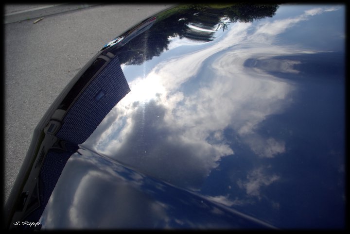

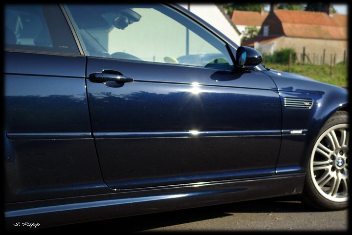

Et voici le résultat après plus de 20 H de rénovation à la machine :
Voilà, autant vous dire que je me suis retrouvé avec une nouvelle M3 ....... :love2:

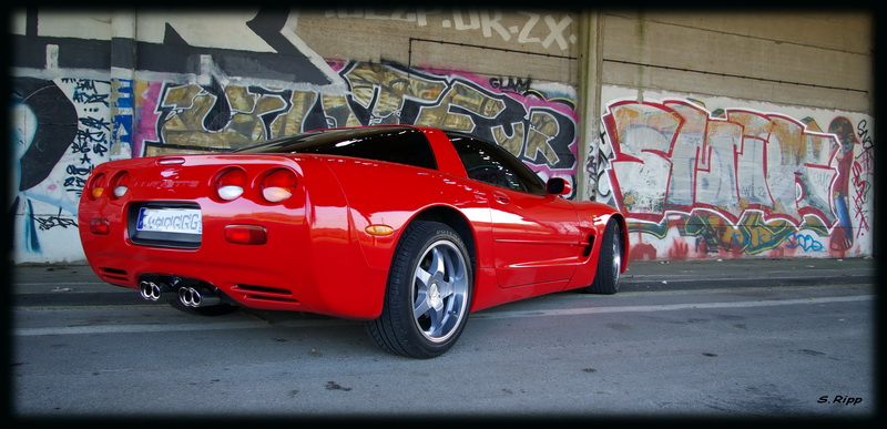

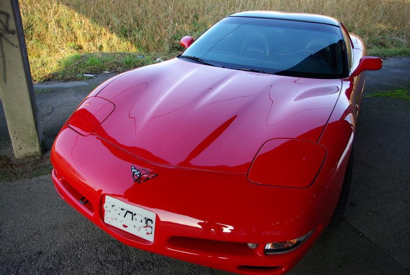

Voici également des clichés de la corvette d'un ami que j'ai également "rénovée" à l’automne :
