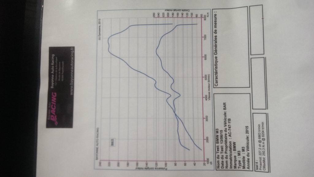

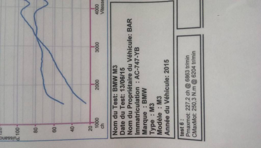

bonjour j ai un souci avec ma petite m et j aimerais vos avis,
quand je démarre le matin a frois pas de bruit mais quand l huile est plus chaude j ai un claquement de 1 sec env et apres ca par,j ai fais la vidancge ,filtre vanos ok,6 bobines neuve,huile 10w60 castrol,j ai un manque de puissance ,elle monte dificilement je trouve.jusqu a 4000 tm ca rame pedale a fond ,apres ca pars.pensez vous que c est une sonde de arbre a came ou vanos?ou autre merci de m aider,je suis la pour vos question et vos avis merci beaucoup

  • probleme resolu depuis un moment ,le probleme de puissance que j avais etait pas le vanos mais le boitier qui gere le vanos,je l avais ramene chez bmw pour tester le vanos et il ne pouvais pas car ce
