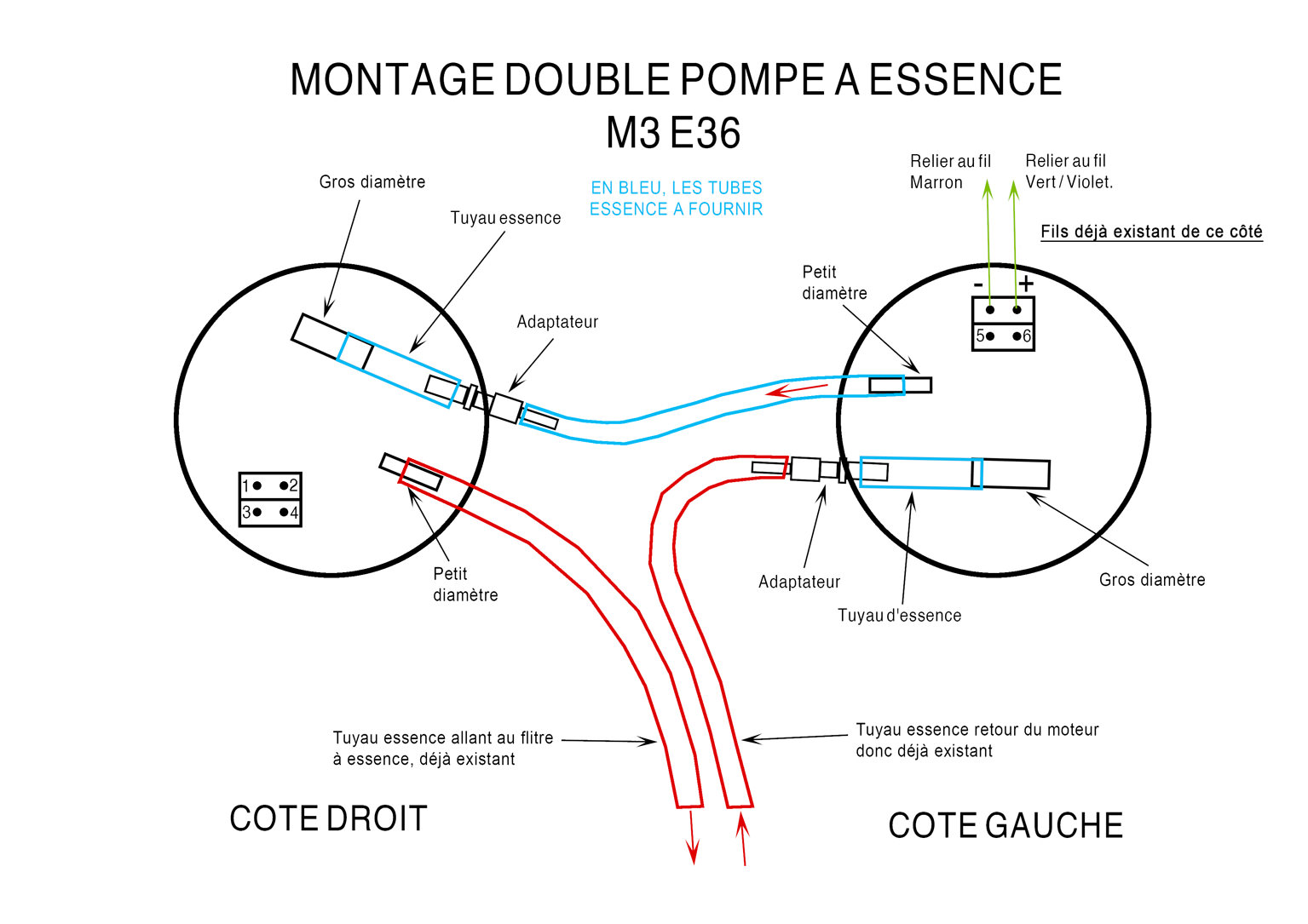

jean phi tu a mit une deuxieme pompe d'origine en lieu et place de la jauge?
est ce qu'un régulateur de pression d'essence est neccesaire du coup?
Nan la deuxième pompe (type origine) est juste là pour renvoyer le carburant vers la première , mais de manière plus virile que d'origine ou c'est un système type par dépression , selon les montage , il faut faire quelque adaptation pour que ça rejette bien dans la cuvette de pompage de la pompe principale :?: , et apres , que du bonheur :ptdr: plus de coupure dans les grande courbes à droite :wink:
allez parceque vous avez été sage cadeau ....
Merçi pour le plan de montage :wink:
