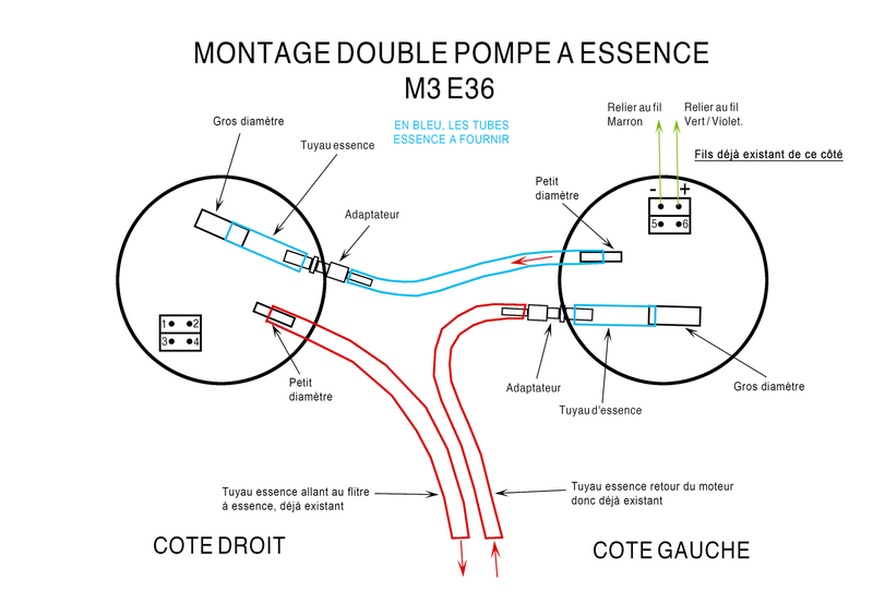

  Le 30/08/2010 à 19:50, ACS3 a dit :
afin d'éviter les dé-jaugeage , petit shema :wink:
D'apres ton shema,je n'ai pas cela sur la mienne..:?:
J'essayerai de faire des photos du montage la prochaine fois que je vais voir l'auto chez Banet sport..:nickel:
Peut être que le réservoir et cloisoné ou avec le kit (éponge à l'interieur pour réduire le balancement)
Me rappel pas de la quantité que je mets dedans lors du plein..:rolleyes:
Affaire à suivre :wink:

moi à Dijon je déjauge à la moitié du plein !
Mais je vais voir pour ce montage cela pourrait être la solution.
comment_327117
Si vous avez des retours intéressant sur ce montage ou sur les kit "éponge" ca m'intéresse aussi...
