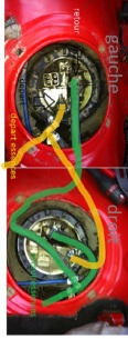

bonjour si sa peut vous aider j'ai fait le montage il y as deux jour n'eshiter pas a poser des question .
http://img209.images...632/2pompes.jpgimg-455196-1-2pompes.jpg

Pour me faire une idée du montage en double pompe je suis aller voir les shemas sur l'etk.
Là je vois qu'il y a dans la partie gauche du réservoir une " jet pump" qui sers à ramener l'essence de la partie gauche vers la droite du réservoir.
Quelqu'un sait s'il est possible de simplement redirigé ce tuyau dans le bac de la pompe?
