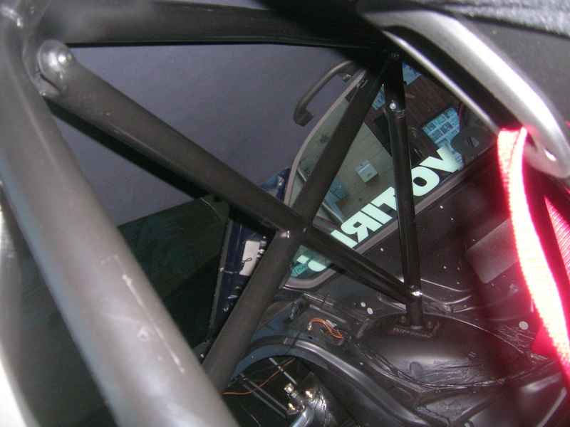

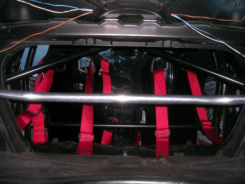

VOILA CE QU'ON A MONTER DANS MA BLANCHE
Merci schoumms
Il est bien ton arceau, bien mieux que le mien acheté chez oreca qui traverse la tdb et
qui a 2 tubes en moins derrière !

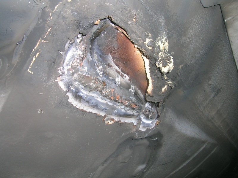

la marque de mon arceau " wiechers "
j'ai trouver que le pied av en photo

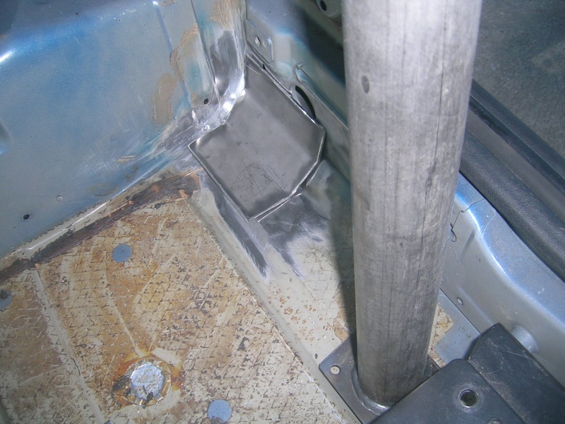

sinon j'ai ca "un montage sur une 306"

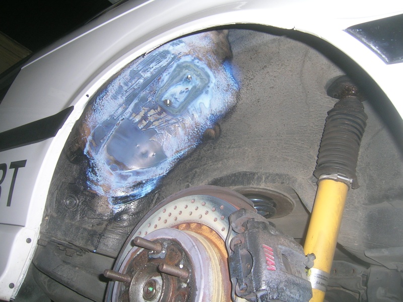

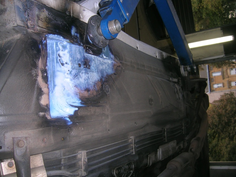

je vient de trouver ca ,toujours sur mon E36
voila ce que ca donne quand oon soude les contre plaques

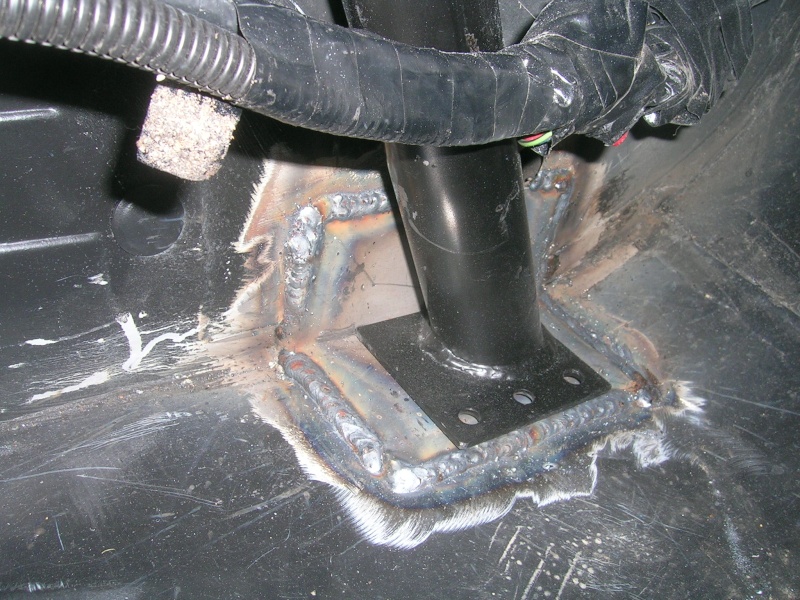

J'ai fait cette contreplaque, pensez vous que ca peut aller ?
N'aurais je pas de problème pour homologuer la voiture en la faisant comme ca ?
J'arrive pas à mettre la main sur une photo de pied central d'arceau pour E36 avec mon 56k de mer.. :evil:
En sachant que je vais fermer sur le coté et faire un retour le long du coté réservoir.
