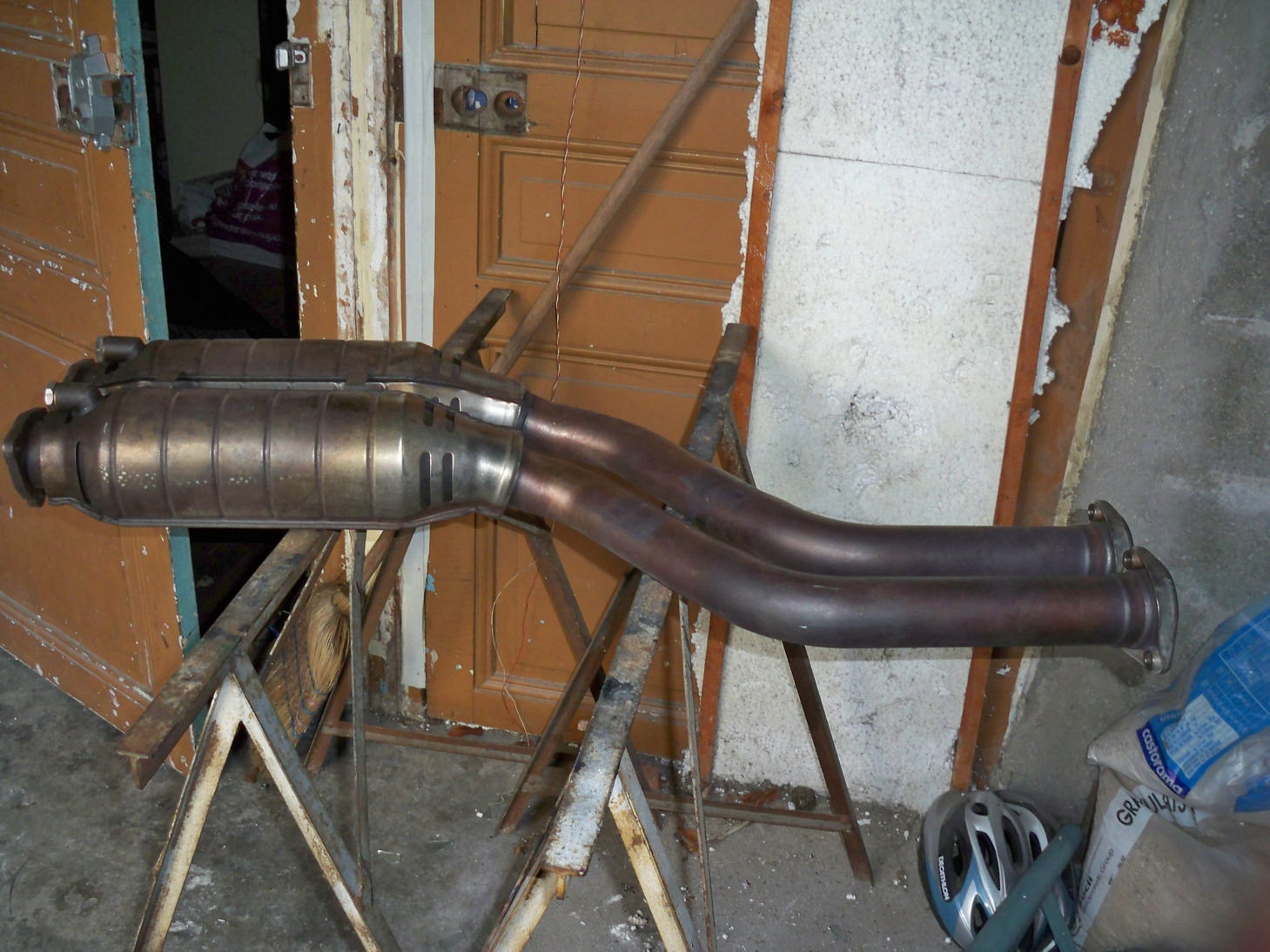

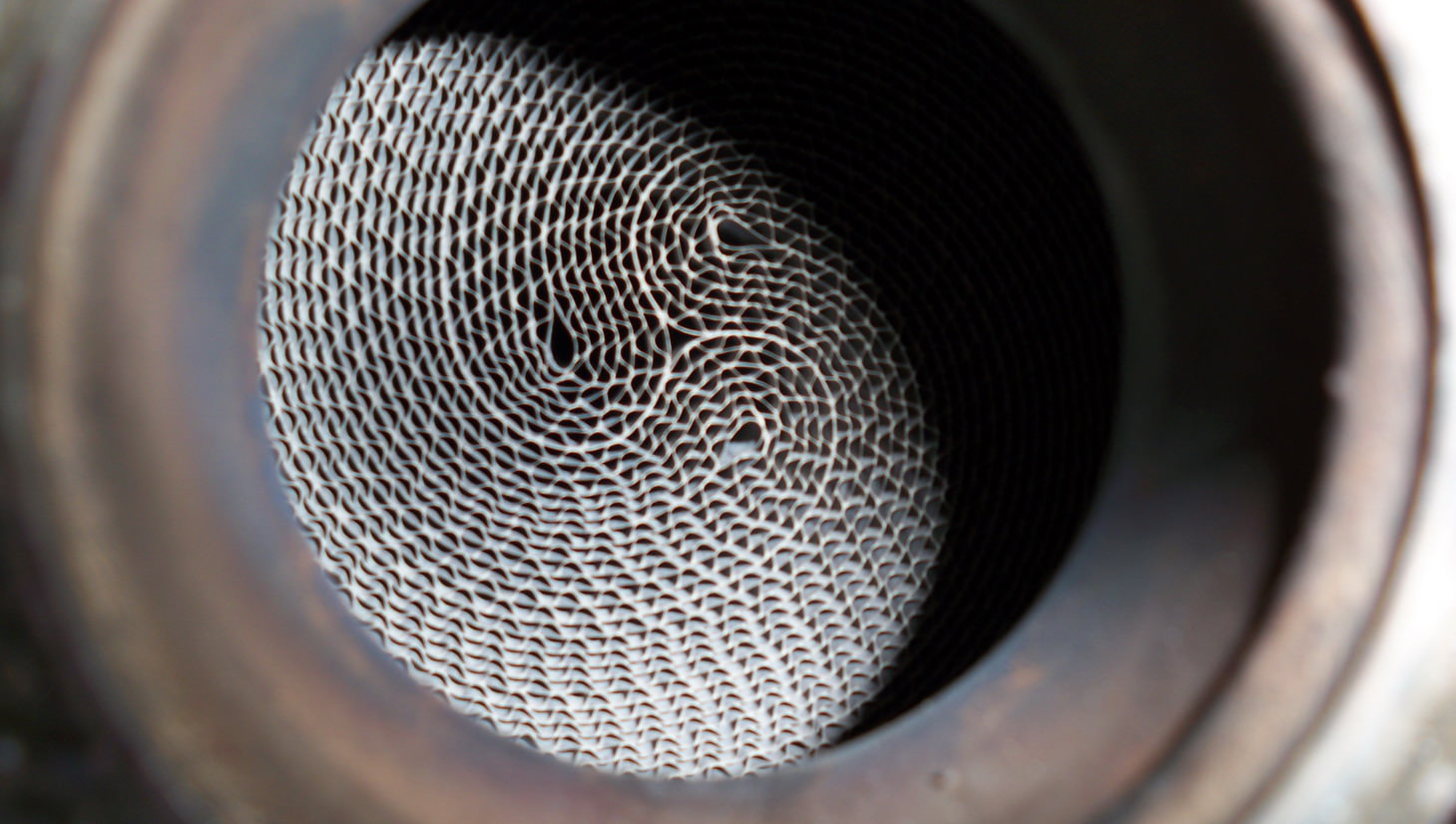

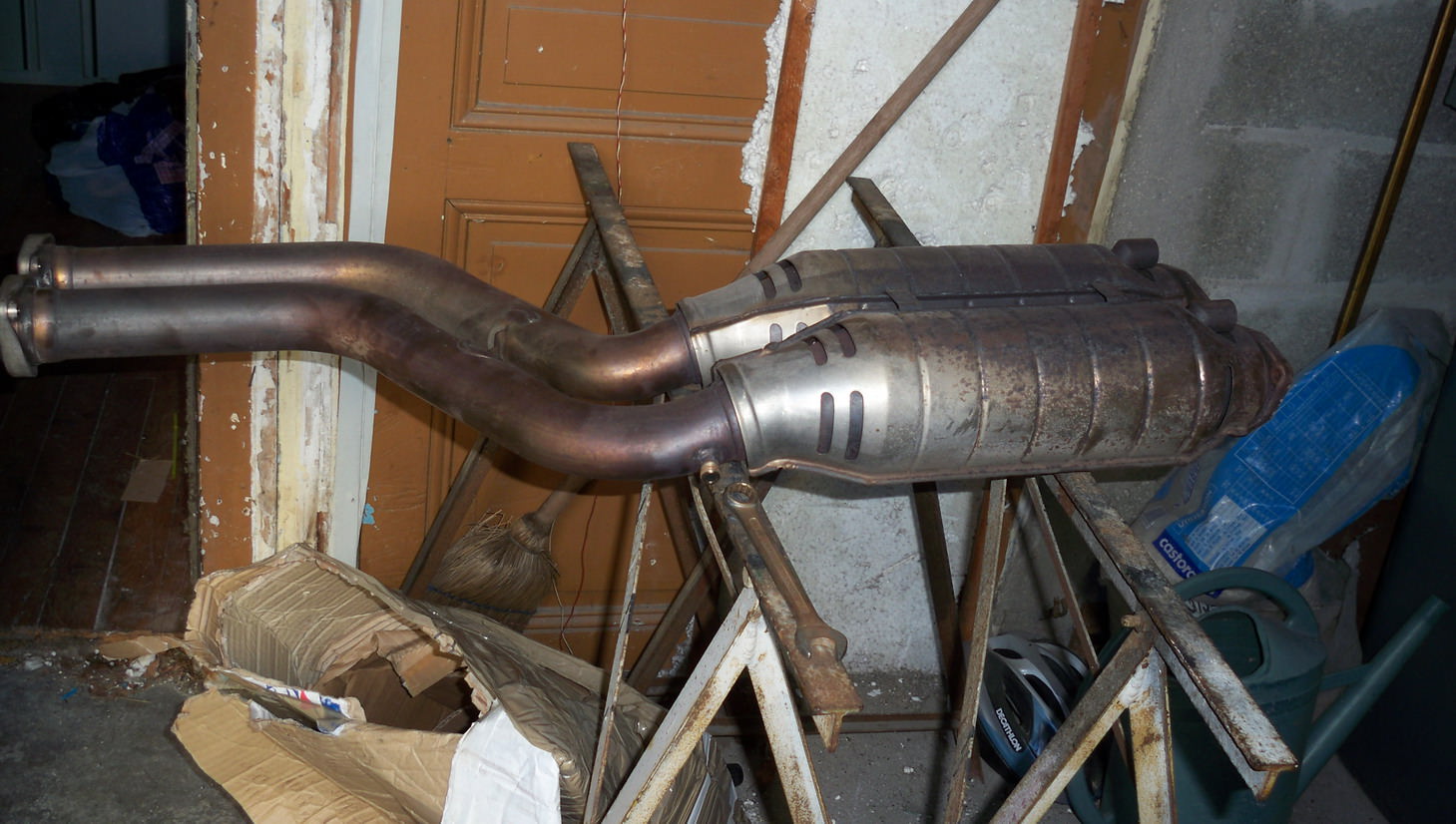

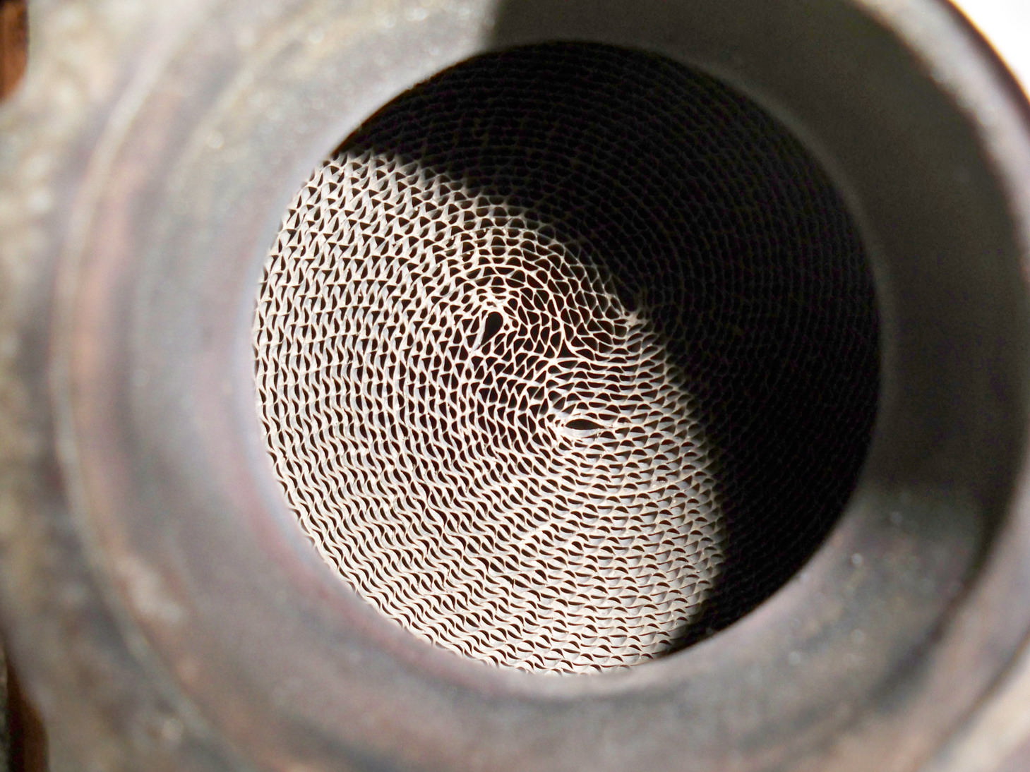

pour repondre a abdel-max et pour apporté ma pierre a l'edifice, je dit nan, il ya le même nombre de PSI dans les cata csl et e46m3
j'ai sur mon m3 monter des cata csl, la seul diff, et encore c'est minime, ca serait le poids, et il sont signer CSL.
mieux que des mot des photos :perenoel:
CATA CSL
CATA OEM
les cata CSL a 300 psi contre 400 pour les m3e46 est une legende urbaine :violon::biere:
comment_371638
Ah bah la c'est vrai que les photos parlent d'elles même :+1:
