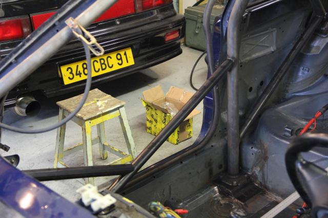

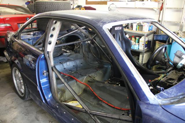

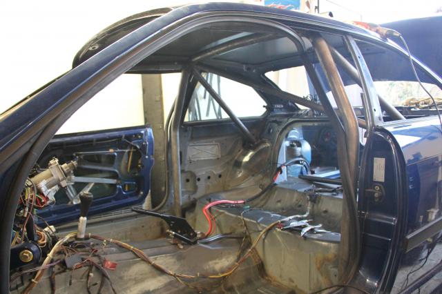

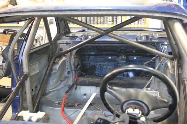

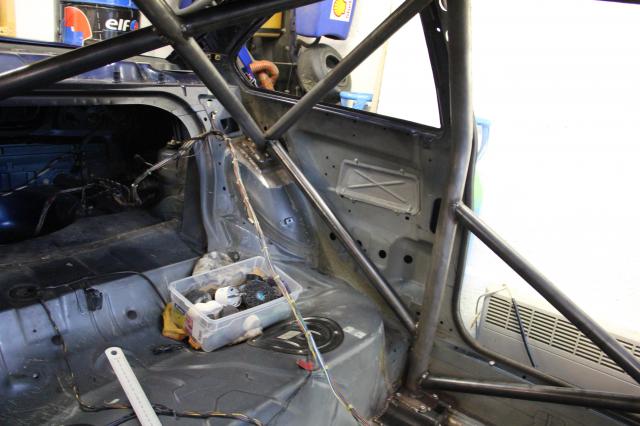

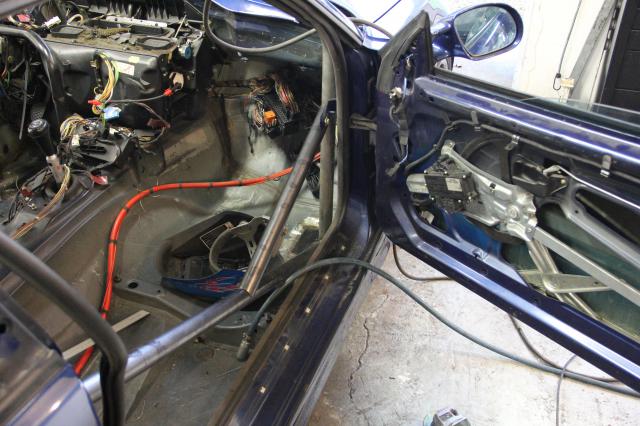

bon pour revenir un peut au sujet de départ voici des photos de la suite du montage de l'arceau.
donc vous aller voir que l'on as bien fait évoluer le 6 point.
je fais moins d'explication si des fois quelqu'un as une question j'y répondrais volontiers.

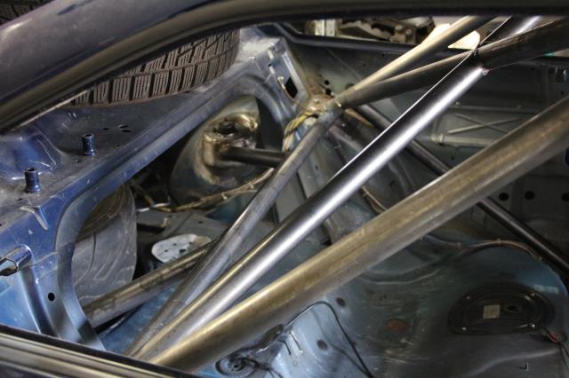

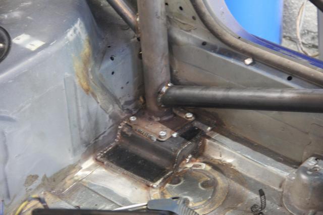

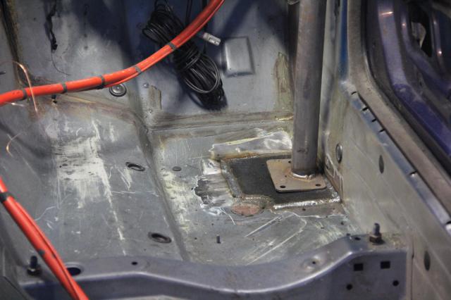

voici les 6 point mis en place sur les contre plaque.
voila le 6 point de base est monté maintenant place au ajout maison.

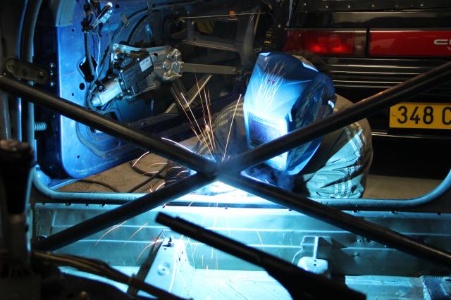

mise en place d'une barre transversale arrière pour faire une croix, ainsi qu'une barre de chaque coté pour rejoindre l'arrière de l'arceau au bas de porte.
puis rajout des crois dans les portes.

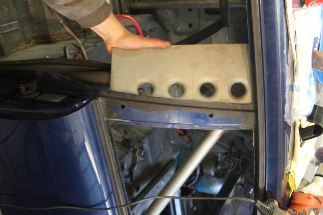

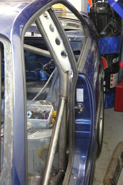

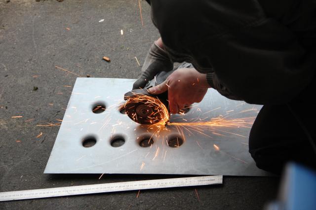

installation de renfort entre l'arceau et les montants de porte, percer pour l'allégement et de forme conique pour la rigidité.
voici l'aspect final

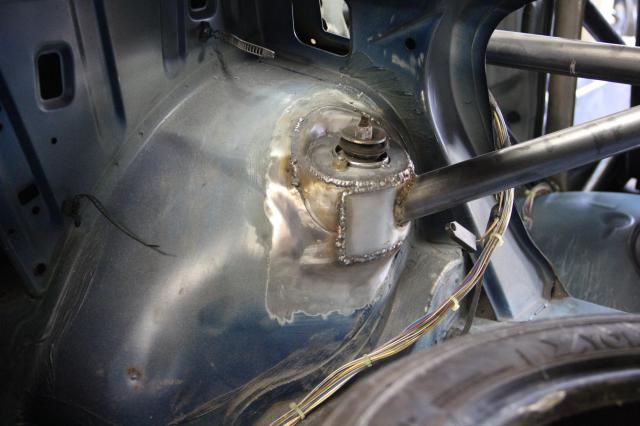

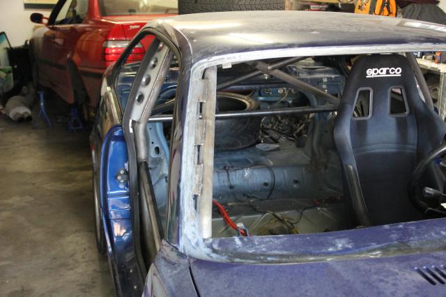

ensuite on as fait un renfort au niveaux des amortisseurs pour éviter que les coupelles ne se déchirent. une barre à été mise pour relier les deux coté arrière de l'arceau. et les renforts d'amortisseur on été relié à cette même barre pour servir de barre anti-rapprochement.
enfin dernier point les montants avant de l'arceau on été relié au montant de par brise.
(la M3 rouge que l'on voie derrière ma été amener car ses amortisseur arrière sont passer au travers des coupelles je lui est donc fait les même renforts ainsi que remplacer tous les SB du train arrière, il était heureux et moi aussi)
et voila l'arceau modifié est née et personnellement je le trouve très jolie et bien penser lol.
mon seul regret est de ne pas avoir relié les tourelles d'amortisseur avant. mais bon faut pas oublier que cela reste un loisir donc il faut aussi savoir mettre des limites car je suis pas sur que le chrono verra la différence. mais bon sa me laissera du travail pour une prochaine fois si vraiment je le regrette.
